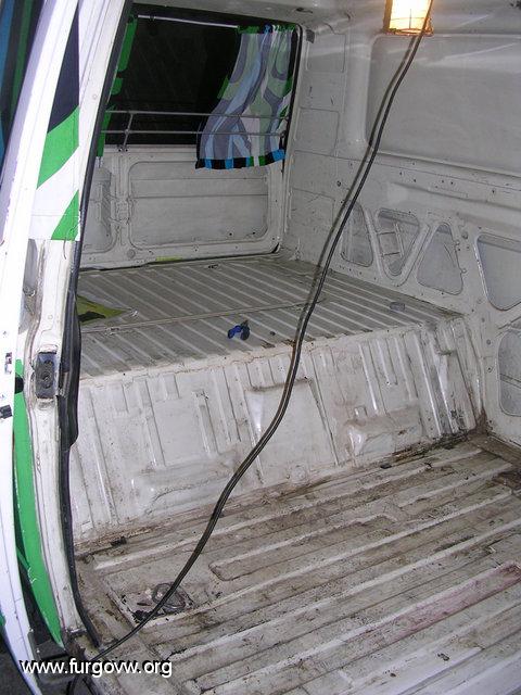

No, la mampara es la división entre espacio de carga y cabina. Eso está claro.
Tu solución pasa por que el espacio de carga disponga de argollas para fijar "reglamentariamente" la carga que legalmente puedes transportar.
O mampara o anclajes de amarre. O las dos cosas pero sería por tu voluntad.
No tengo ni idea como son los anclajes de las T3, pero si lo pides fotografía por el foro seguro que te sale.
Mira la 5ª foto de este anuncio de venta http://www.furgovw.org/index.php?topic=247036.0 Esos son de T5 y son iguales que los de T4, llevan la referencia estampada. Son de Transporter, las de multivan en T4 y T5 son distintos (más "finolis").
Lo ideal serías que copiaras el sistema, tuvieras las piezas originales (argolla, separador, tornillo y pletina de amarre) y las implementaras en tu furgo y te quedase tal cual de fábrica.
Puede ser que su anterio dueño los quitase y tapase agujeros? No tengo ni idea como son y se distribuyen pero tal vez tengas hechos los agujeros y entonces me parecería una exageración perdirte un certificado por "reponer" los anclajes desmontados por otro.
Un saludo!
+gvr
Creo que existen
Sacado  de este hilo http://www.furgovw.org/index.php?topic=24781.0
Creo que si demuestra (documentación gráfica) que si se fabricaban así, con argolla, no necesitas un cerificado y papel de VW, podría ser realmente una reposición, como quien repone unos cintos sacados por alguien la la fila de atrás porque nunca los necesitó. No hay que manipular nada, ni cortar, soldar, roscas...solo atornillas elementos originales.

rokoneta
 .palmas .palmas    Muchísimas gracias por vuestras aportaciones, me dan luz y me ponen otra vez en marcha en la senda hacia la victoria. .caballo
El anterior dueño quitó las argollas, intentaré localizarle, pero creo que el mercado da opciones. Los huecos no están tapados, sería fácil reinstalarlas...
¡Gracias otra vez y saludos!

+gvr
Pues si alguien te pudise pasar las referencias de una argolla de su T3 (está estampada en la pletina que envuelve la anillar, por lo menos en T4), tal vez te llever una sorpresa y son las mismas que en Transporter T4 y T5 ya que estas cosas evolucionan poco.... Las de la foto se ven sin color, tal vez solo sea una diferencia de acabado.
Ya nos contarás Rokaneta a ver que tal te sale todo...
