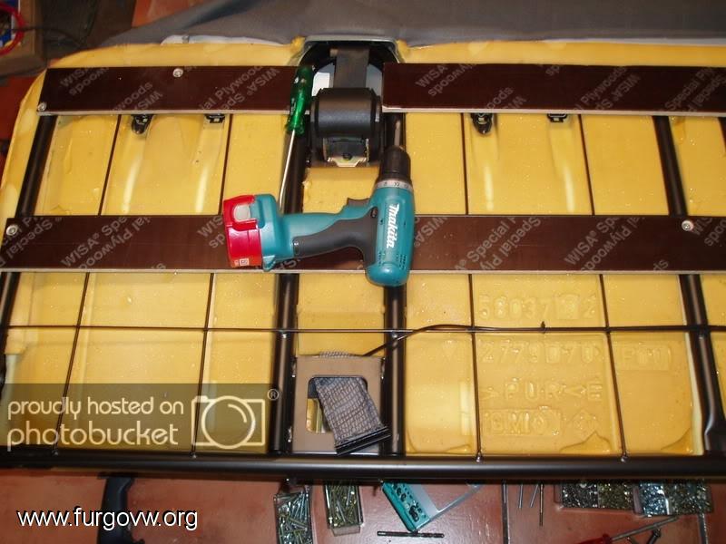

Antes que nada aclarar que la idea anterior (la del esquma del sketchum) era muy chula pero al final por motivos económicos y logísticos no me atreví, de momento va saliendo esto...
Siguiendo la estela de bribonj, nos proponemos montar una cama desplazando el asiento a la última fila. Para variar tengo pocas fotos del proceso, pero si a alguien le queda alguna duda no tiene más que preguntar.
Me cojo prestadas algunas fotos de bribonj
En vez de anclar las tiras de madera arriba y en el medio, las puse en el medio y en la parte inferior.

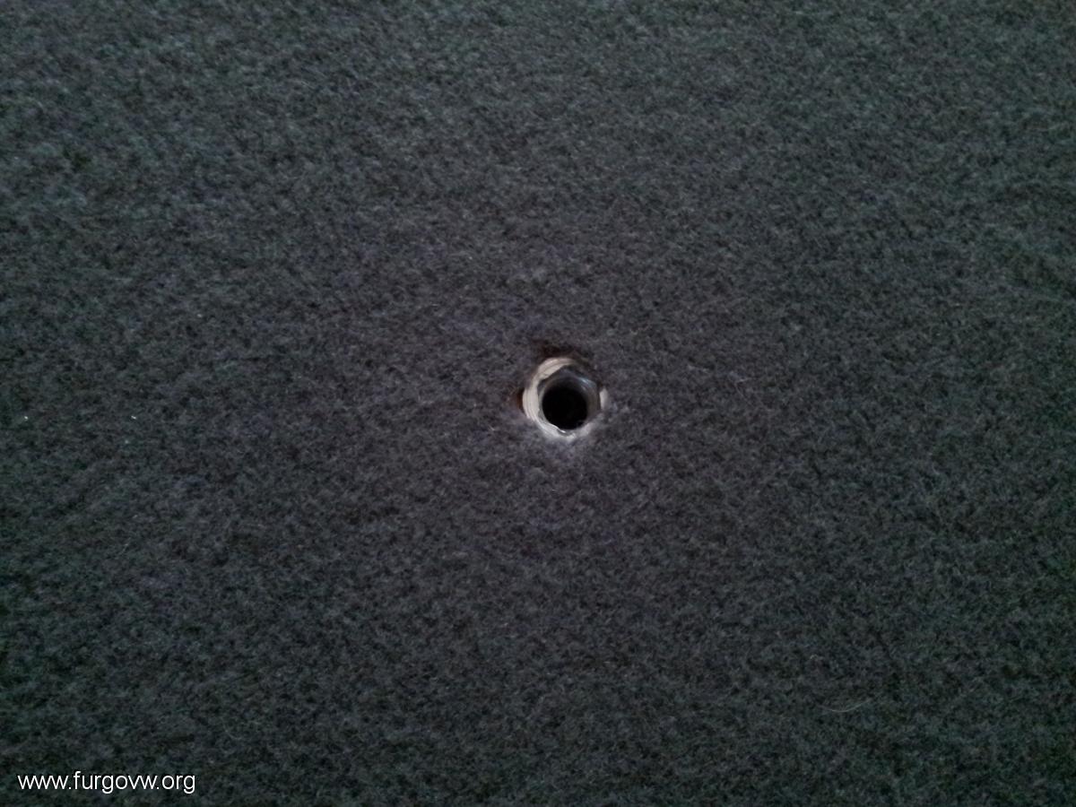

Aquí es donde me rompí la cabeza, quería que el sistema fuera desmontable, pero al tener que tapizar el asiento, la "hembra" quedaria dentro del asiento, y una vez montado no lo podría desmontar, así que dí con una solución:
Casquillos para roscar tipo este
Colocando 4 casquillos por madera (8 en total) de manera que una vez tapizado solo hace falta hacer un pequeño agujero por donde pasaran el tornillo macho que rosca el casquillo.

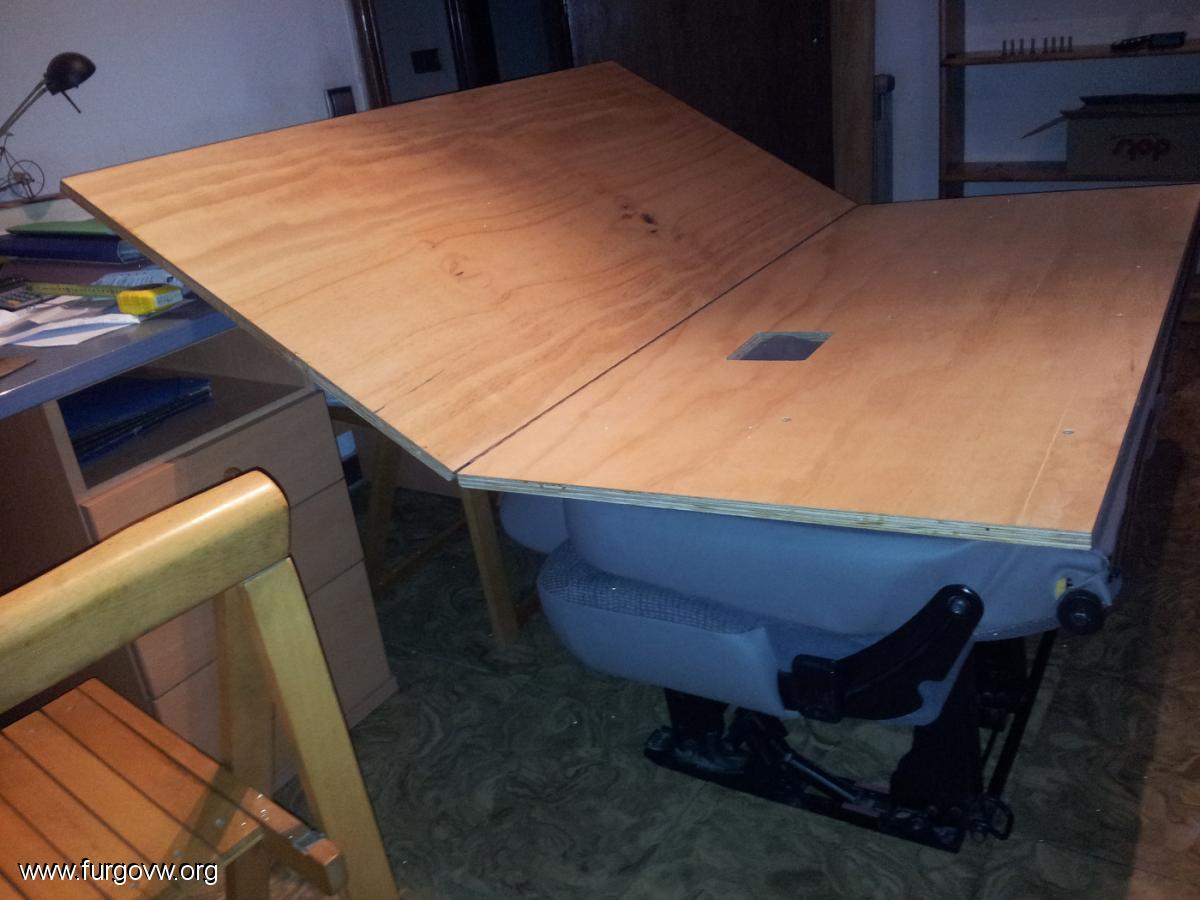

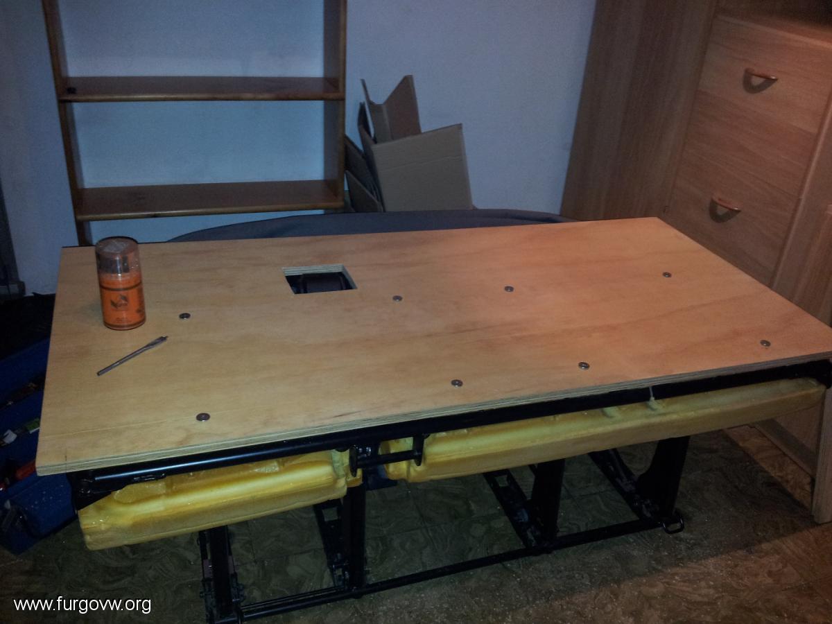

Una vez presentado, ponemos la madera que hará de cama encima, y hacemos los agujeros en la "cama" por donde pasaran los tornillos que van a los casquillos, y pasamos los tornillos. (cabeza avellanada para que entren finos y no nos molesten mientras durmamos.)
Si encaja a la perfección, (aun no entiendo como pero encaja...xD)

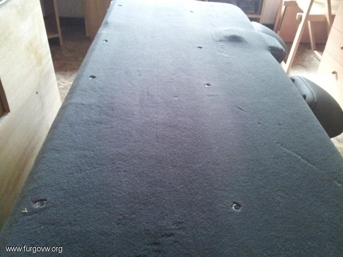

Montamos la bisagra en la parte superior (donde ira plegada la parte delantera de la cama) , quitamos la madera y tapizamos.
Una vez tapizado, hacemos los agujeros en la tapicería para que entren los tornillos:
Volvemos a colocar la madera (ya con la bisagra instalada), y taxan, ya esta más fijo que una roca!
Lo siguiente es la instalación de las patas, las patas creo que costaron algo menos de 30€ y vienen con sus bases (las patas son regulables) algo así:
Una vez montada, medimos la distancia de las patas al suelo con el metro y la ayuda de un nivel y cortamos las patas (un taller mecánico me las corto por 10€ las 4). Como el tapón inferior es regulable, si nos colamos un poco con los mm se puede corregir fácilmente.

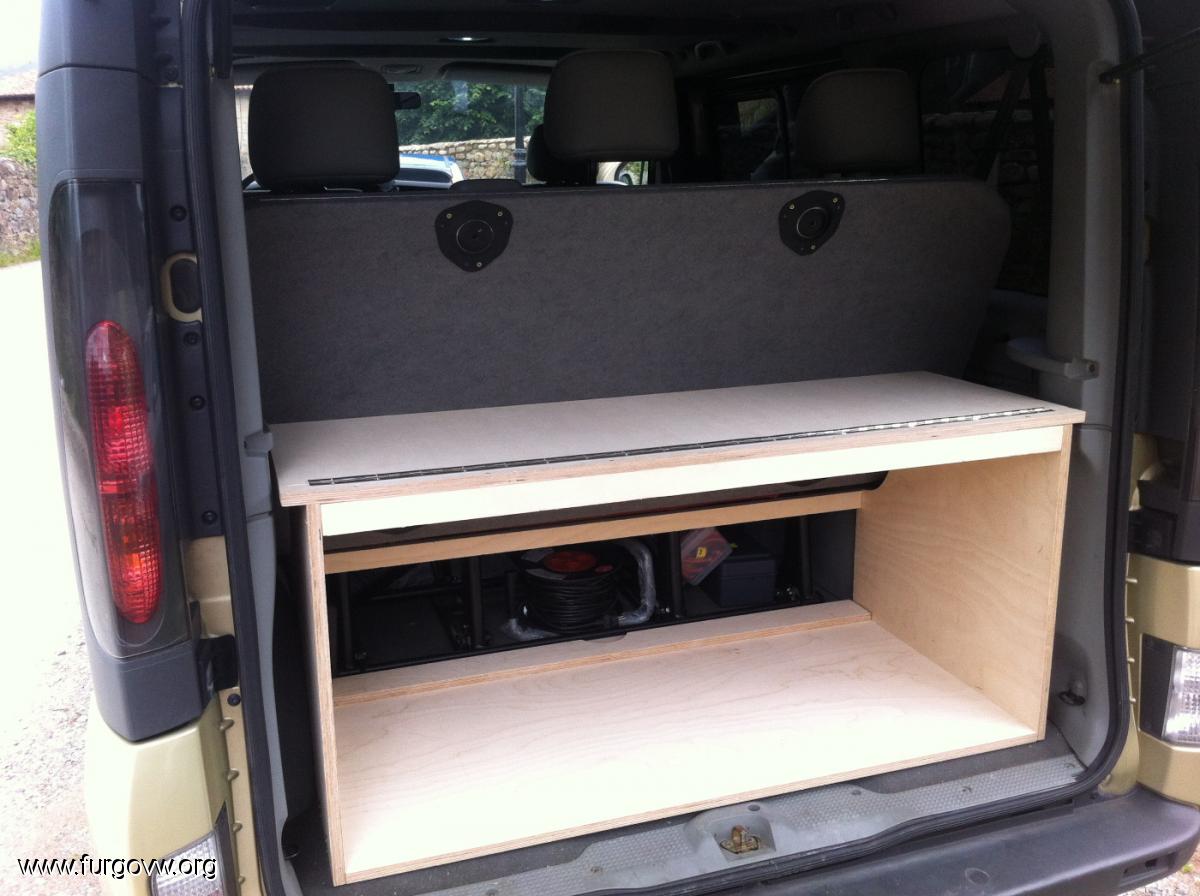

Ahora falta meterle mano al arcón trasero, aún no he decidido si arcón tipo este de hetf1eld
o poner directamente un listón abisagrado a la cama
