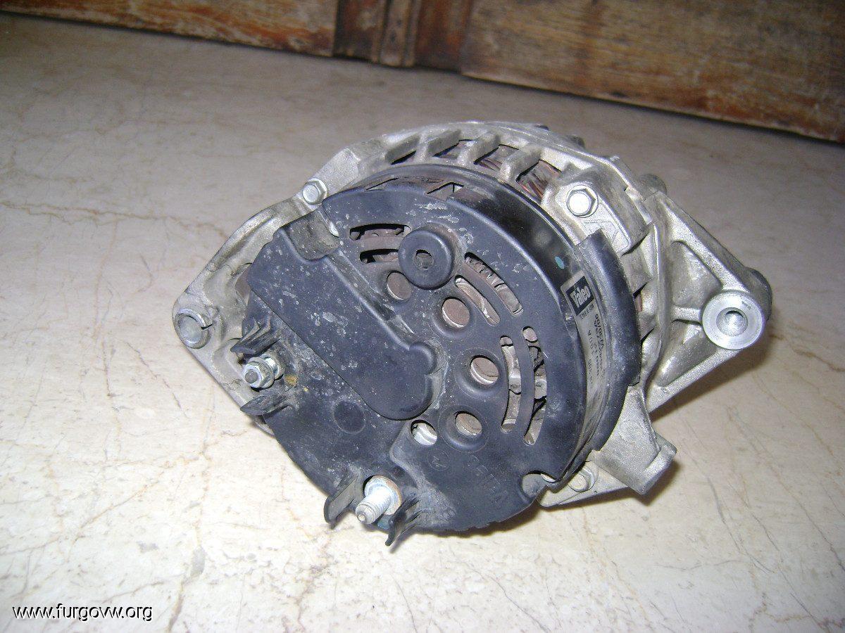

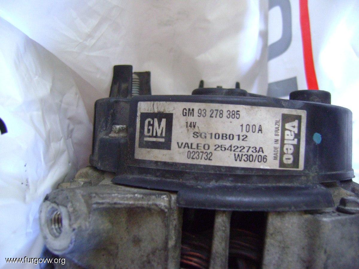

Si si cuando pare la lluvia me paso y les muestro los avances, hoy compre un alternador VALEO 12 volts 100 amp. para el sistema electrico, me faltaria otro mas. Hablando con Martin ( dueño del taller de casas rodantes) me sugirio no tocar la instalacion de 24 voltios original del bus, se va a hacer otra paralela solo para los artefactos electricos ( luces, heladera, televisor etc etc...) con 2 baterias de 180 amp y 2 alternadores de 100 amp Tambien lleva un toma corrientes de 220 voltios con un transformador de 12 voltios en caso de parar en algun camping con electricidad, para recargar las baterias. Mas adelante vere de hacer el sistema con placas solares, pero por el momento no ya que es bastante saladito.
Les dejo una foto del alternador

Transit98, instalar otro/s alternador/es a 12V es una muy buena opción. Vas a tener 360A en baterías, eso si que tener reservas de energía !!! El cargador de baterías siempre va bien llevarlo por si paramos en un camping. ¿ Lo de poner dos alternadores de 12V 100A y no un alternador de 200A supongo que será porque es más fácil encontrar alternadores de recambios nuevos/usados?

Asi es ELmcGyver, salen mas baratos y hay mas repuestos en los de 100 amp, aparte puedo activar uno o los dos  a la vez , tambien me dijeron que uno de 200 amp consume mucha fuerza de motor

Luego, como los alternadores necesitan tener excitacion para reponer la carga, podras poner a cargar las baterias, un alternador o los dos, dependiendo del nivel de carga de las baterias, muy buena idea, y tener la instalacion del autobus aparte de las instalaciones de la vivienda, incluso utilizar una instalacion, y una bateria, para la iluminacion y accesorios a 12v, y conservar la otra bateria y el alternador, para la instalacion de 220v.

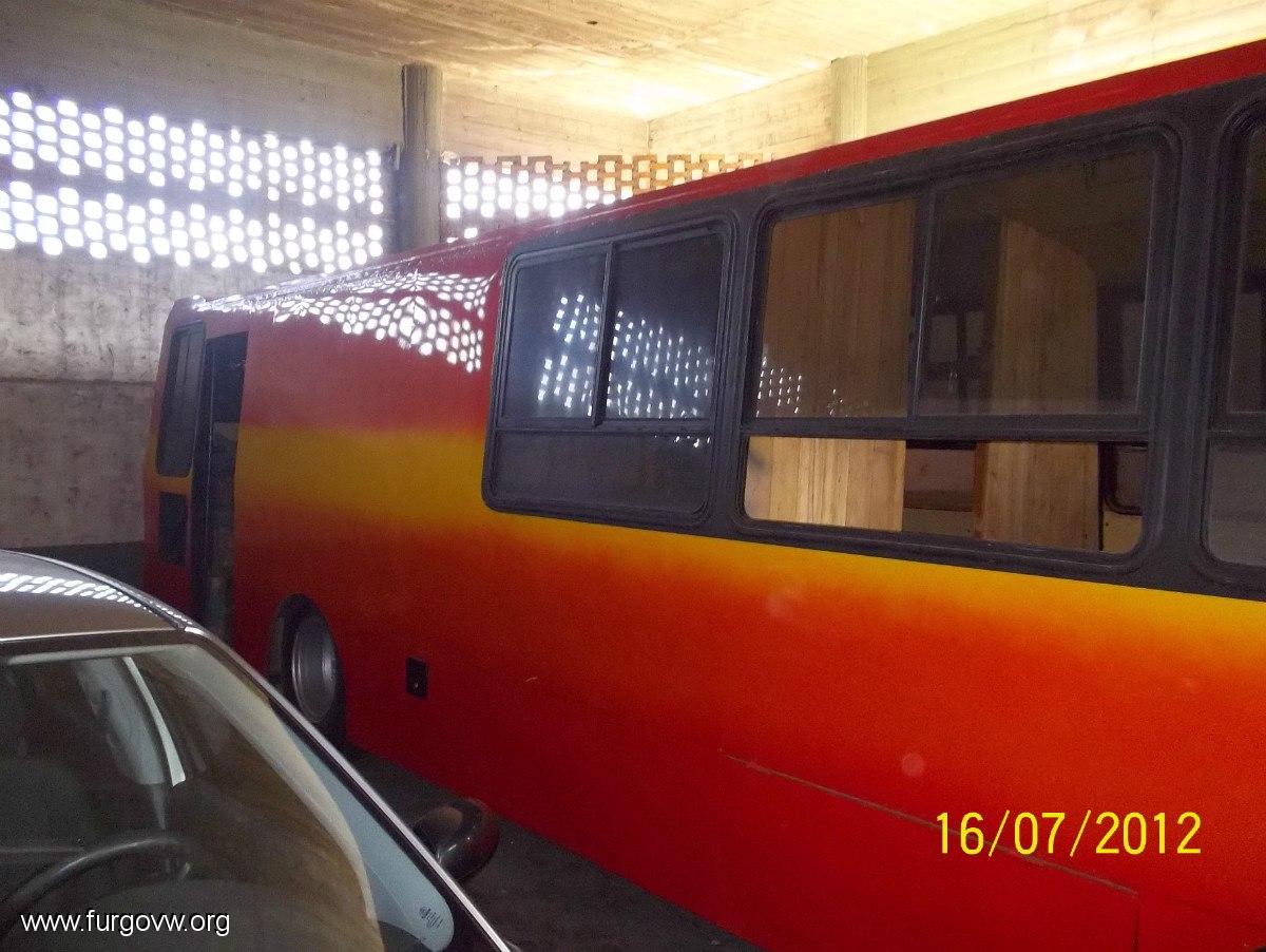

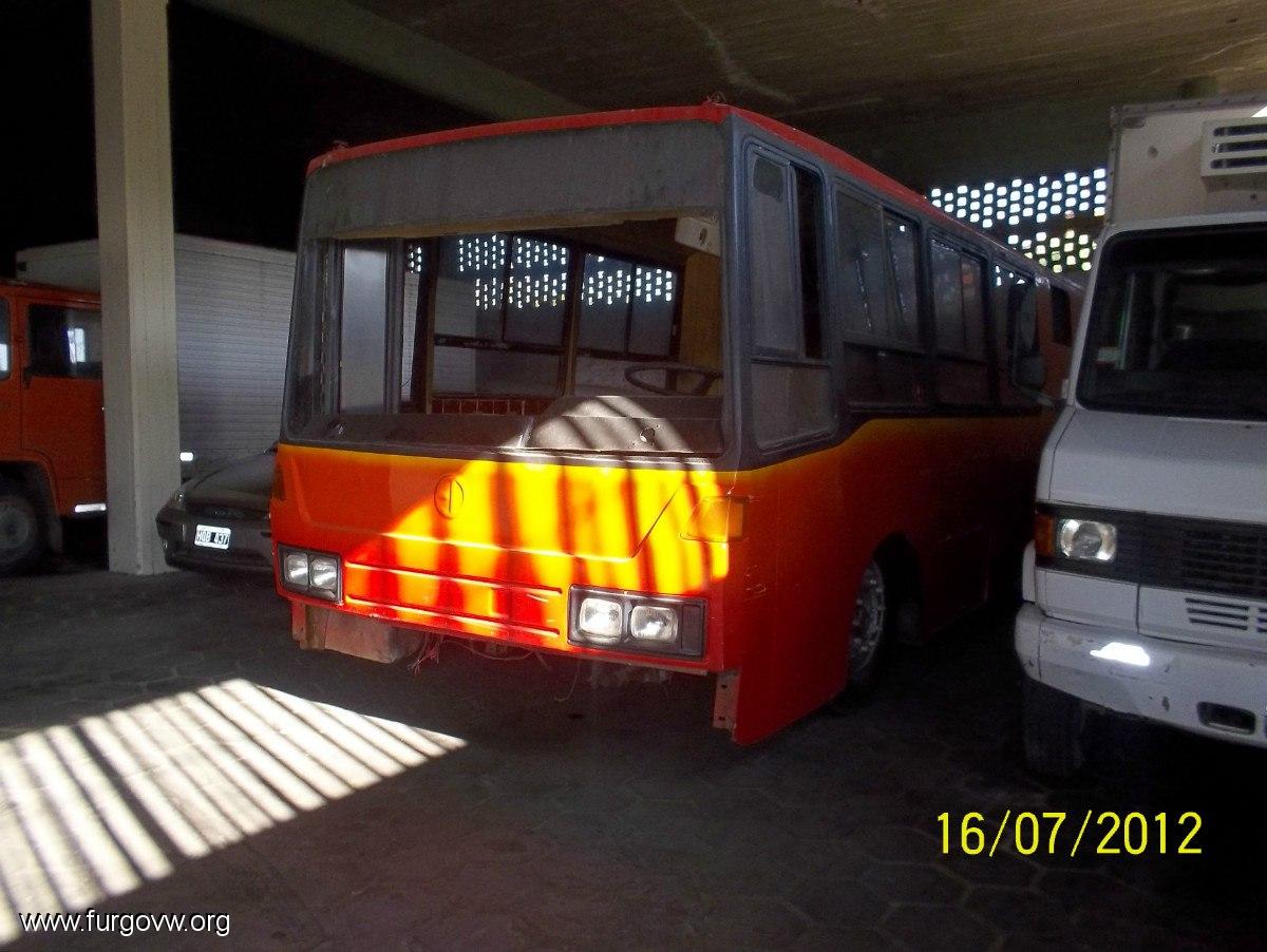

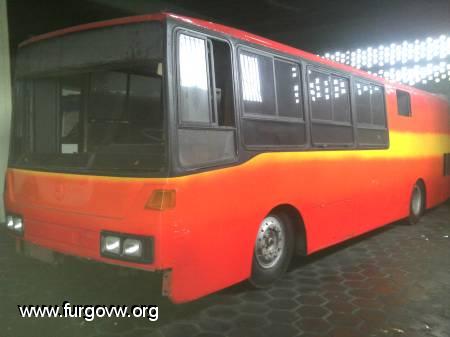

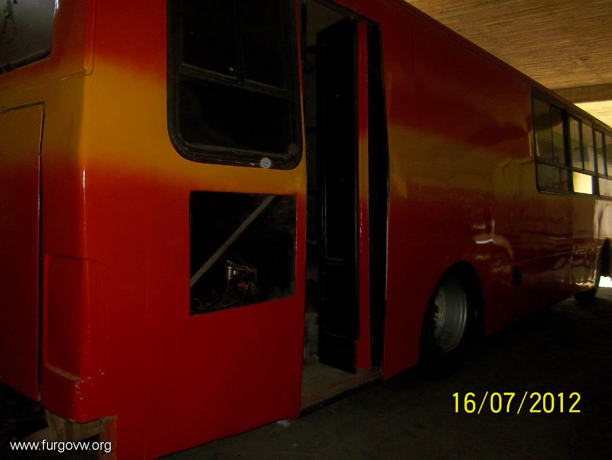

Transit98

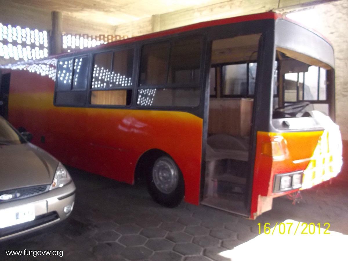

Bueno me he desaparecido un tiempo largo, estuve rindiendo examenes . trabajando , despues llegaron las fiestas y luego las vacaciones pero volvi jeje estamos en los tramos finales del motorhome ya esta pintado y quedan pocos detalles de electricidad les dejo una foto mañana les prometo mas.
