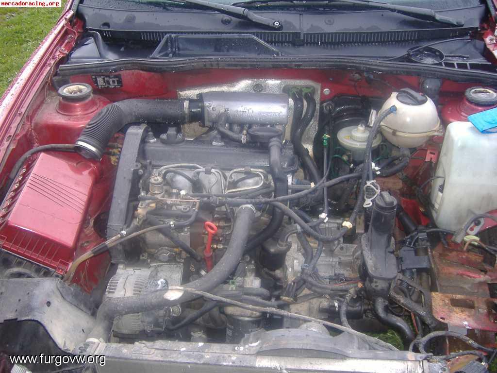

el motor 1.9d, el 1Y de volkswagen no tiene caudalímetro
aquí tienes marcado con el circulo azul el caudalímetro que llevan los 1.9 SDI
y estos son dos motores 1.9D ... como puedes ver, en el tubo que va del portafiltros de aire a la admisión, no hay caudalímetro
