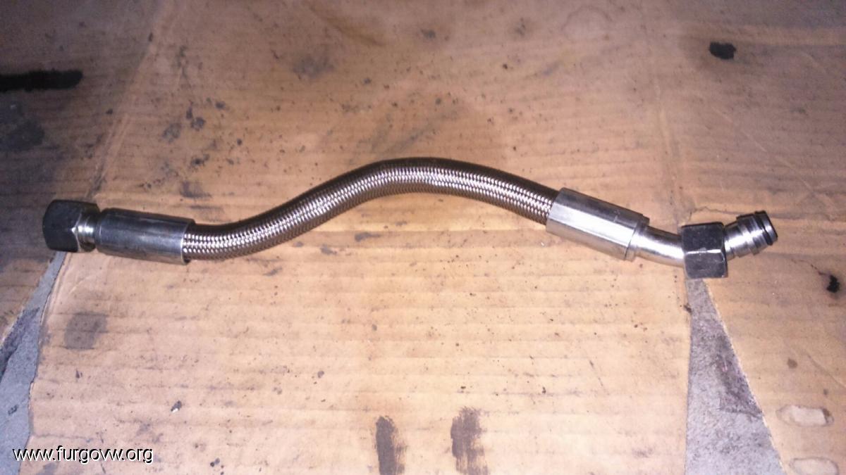

El tema es que también perdía algo de aceite el turbo. No se lo tragaba ni mucho menos pero ya puestos me decidí a comprar un cartucho entero por ebay. Desmonto el turbo, el eje tenía algo de juego (ninguna barbaridad la verdad), limpio y monto. También compré un manguito de retorno de aceite que no era como el original que va con tubo rigido si no que era todo de flexo metalico (o como se llame). Iba un poco forzado pero lo metí.

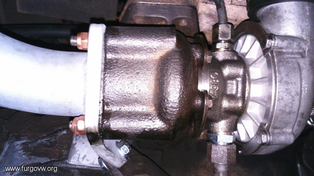

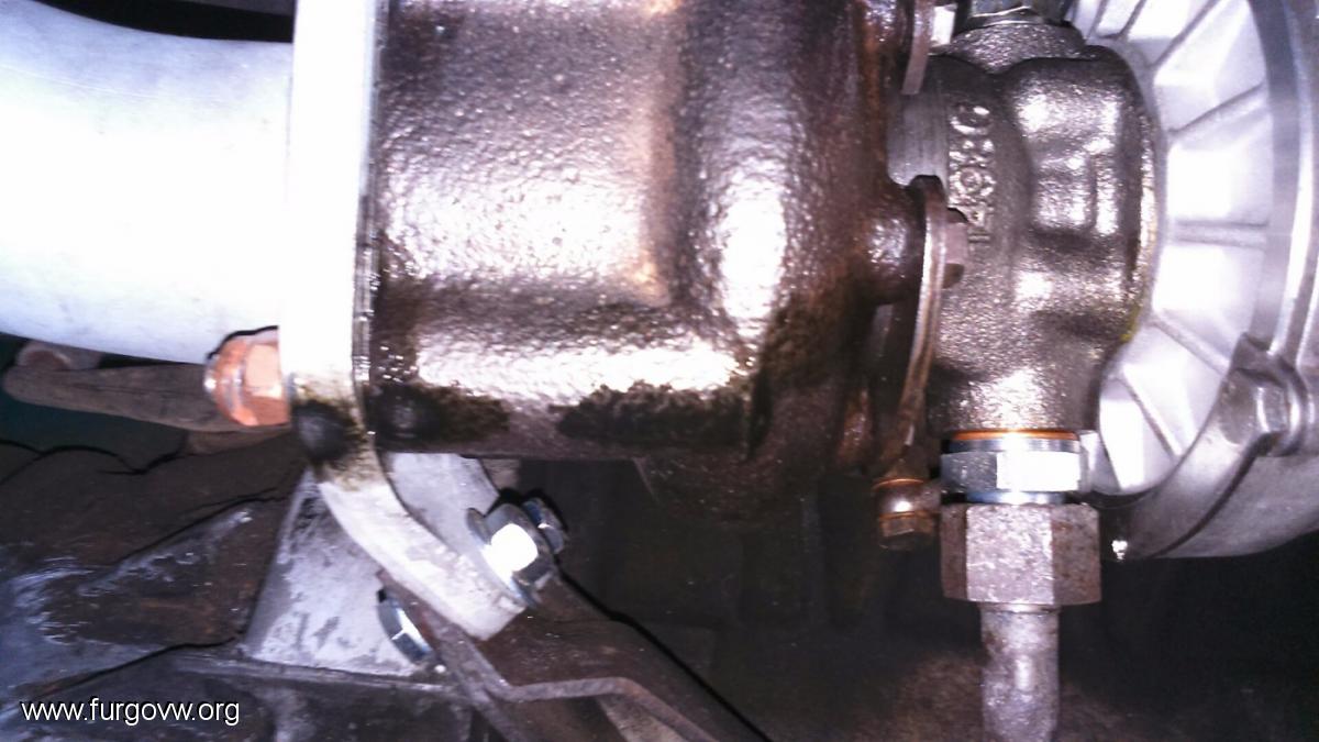

Pierde aceite entre el colector de escape (codo) y el turbo, al igual que en la foto del turbo de jakeorth (y tambien algo entre la caracola esa de hierro y el cuerpo del turbo). Pero a diferencia suya, no por la entrada de aire (caracola aluminio), solo por por la parte del escape. Leyendo el hilo se me ocurren causas y he ido descartando hasta quedarme frustadete.

3- Pensaba que ya tenia la solución: será el manguito de retorno que al ir un poco forzado quizas quede algo plegado por dentro y no deje volver correctamente el aceite. Vaciado de carter, pongo el tubo original, y (con una sonrisa antes de tiempo) arranco. Bien bien bien bien... hasta que no bien.

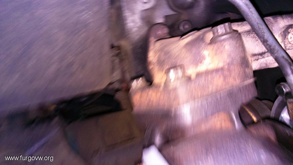

Añado unas fotos para verlo más claramente.
Aquí se ve por donde pierde el aceite, por la caracola del escape (del lado escape y del lado turbo). En la otra foto se puede ver como la caracola de admisión, la de aluminio está limpia (a diferencia de la foto incial del hilo que tenia aceite tanto en la caracola de aluminio como en la de hierro)

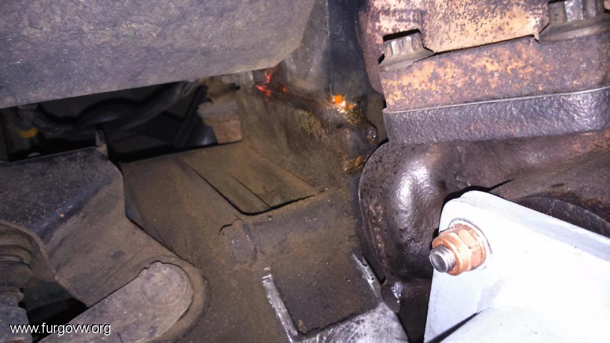

Aquí el colector que lleva los gases del escape que parece seco también
Y este el manguito que compré, algo más largo y que entra forzado, por eso pensaba que era el problema pero... va a ser que no
