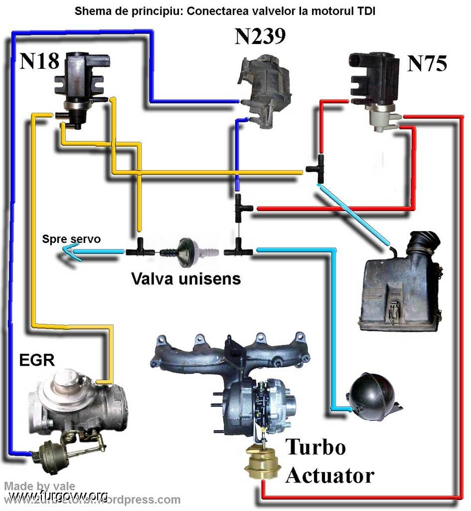

Bueno el otro día saque la valvula de sobrepresion y la limpie y parece que ahora no me corta el turbo cuando le apuro un poco, no obstante me gustaria que me dijerais donde se encuentra la n75 para limpiarla o cambiarla en su defecto y que función tiene esa valvula?. mi T5 2.5 es una highline por si hubiese alguna diferencia de ubicacion con otros modelos.
Por cierto la valvula de gases de escape no me parecio verla donde puso las fotos un compañero o es que en este modelo va situada en otro lado?.
Gracias.
GaLLeGUeLo
en este video https://www.youtube.com/watch?v=C1jAfeRnmRk    (omite el rudio del motor, eso suena a muerto)
puedes ver en la parte alta del motor, (en la parte central) la perilla negra y un filtro color transparante. En esta zona estan, de izquierda a derecha
N75, (tiene unos de los tubos que baja al turbo), N239, perilla negra, N18.
Es de facil acceso, tienes que quitar la perilla negra y despues va con una tuerca de 10 agarrada a un soporte. Ojo que la N18 y N75 son distintas, Cuando busques en recambios, buscalo por la referencia que trae la propia pieza de tu vehiculo, ya que hay otras que tienen otro sistema de sujección distinto.
