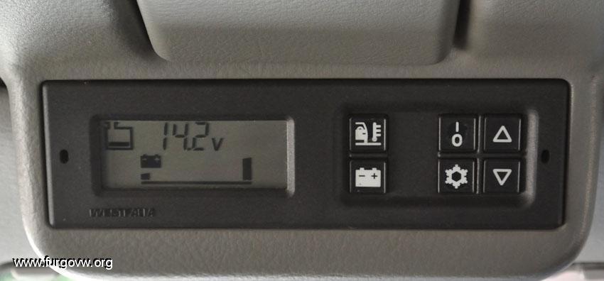

  Una vez acabada la instalación( cargador Waeco, rele y conector) conecté la toma exterior de 220v y esto es lo que me apareció en la centralita:
Como puedes ver me marca el voltaje, la batería carga pero no sale el símbolo del enchufe en la centralita.

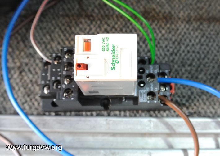

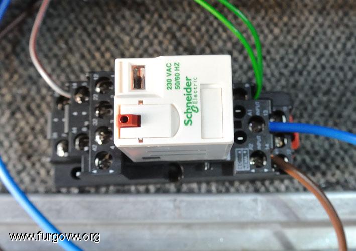

A continuación te envío dos fotos del relé; Una con la conexión de 220v conectada y otra sin conectar para ver si todo está normal ( no tengo ni idea de electrónica)
Foto del relé con la toma exterior 220v conectada. En el ángulo superior izquierdo del relé( según la foto) hay un plástico transparente y debajo cambia a rojo.
En esta foto la toma exterior de 220v está desconectada y como puedes ver el plástico transparente de la parte superior izquierda del relé (según la foto) no está rojo.
  El cargador funciona, la batería carga, la centralita muestra el aumento de voltaje, pero no sale el símbolo del enchufe cuando conecto la toma exterior de 220v. ¿Cual crees que puede ser el problema?
cukiyo25
los cables ke deverian de marcar el voltaje, los tienes mal puestos, tienes ke ponerlos en los contactos 13 y 14  ;)
