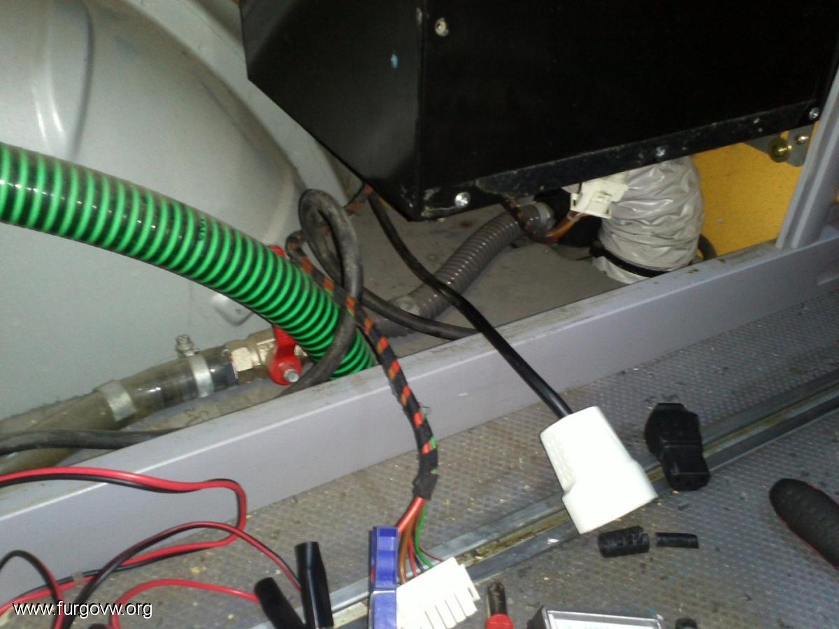

Para conectar el nuevo cargador yo tuve que cambiar la clavija puesto que la que viene en la furgo es, como he dicho antes, de ordenador. Esto no tiene mucho misterio. Aquí podéis ver como queda.

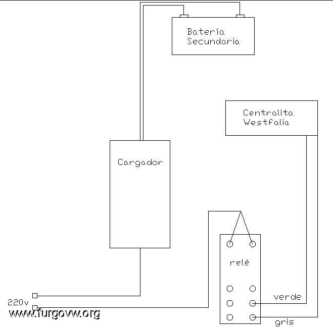

Tras muchas pruebas, di con el misterio. El cable verde suministra corriente que, una vez enchufado a 220v, trasmite al gris. Es decir, nos falta algo que haga de interruptor, conectando esos dos cables cuando tengamos la furgo enchufada a 220v, y desconectándolos cuando desenchufáramos los 220v. Sabía que esto era así, pero gracias a Cukillo di con el chisme que nos hacía falta, un relé de 220v.

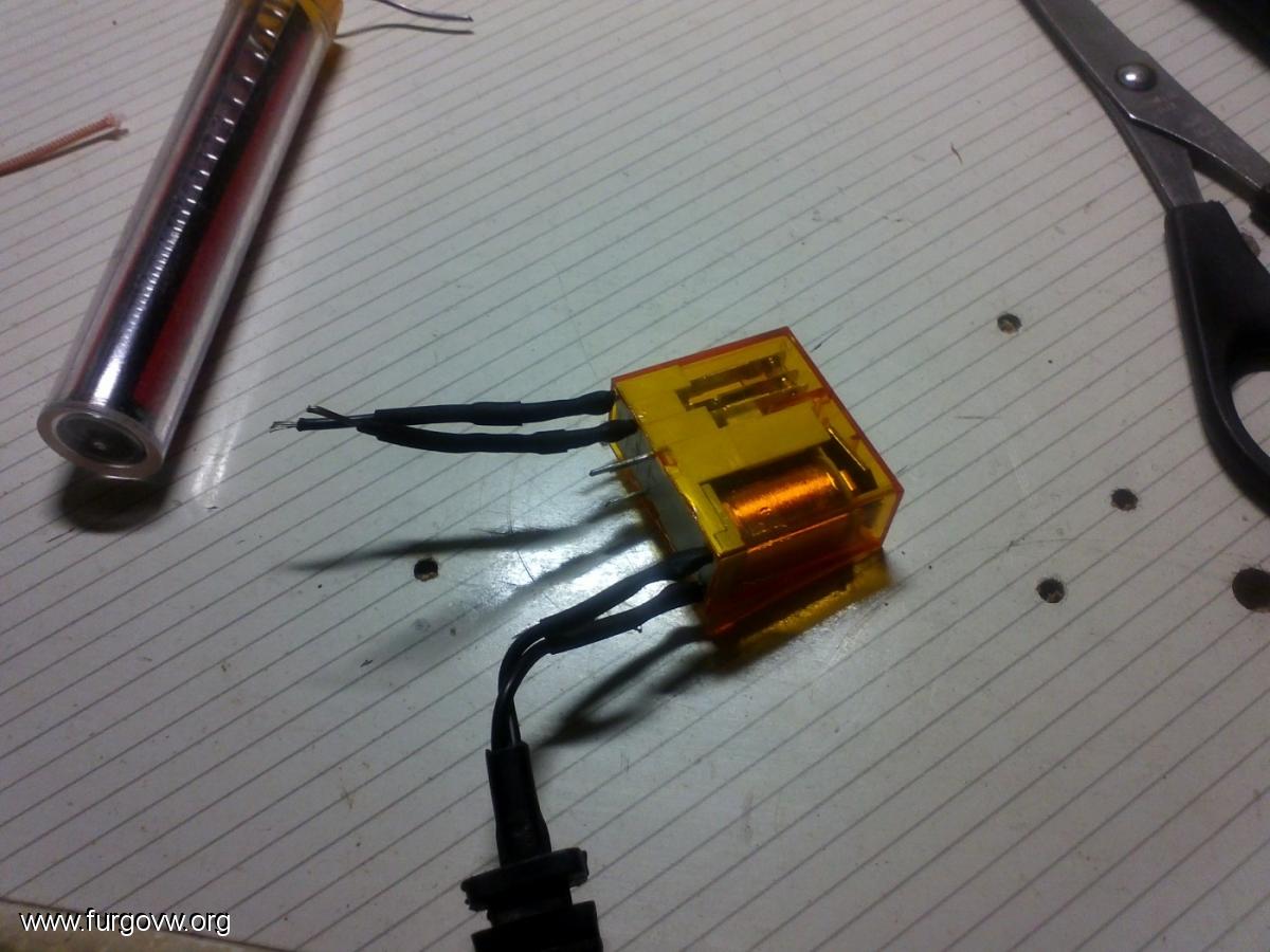

Reles de 220 hay de muchos tipos, yo pedí uno de ebay con las patas gordas (tipo las que llevan los altavoces) así me sería mas fácil conectarlo usando las clavijitas de los altavoces, pero el ansia de probarlo pudo conmigo y fui a una tienda a pillar otro, que por cierto, me clavaron 8.50€ cuando el de ebay son 2 euros..... es lo que tiene no poder esperar.
El relé que yo he puesto es de la marca Finder, y el modelo es el 40.52 que tiene 8 patillas para abrir o cerrar dos circuitos independiente.
Por un lado soldamos los cables que irán al enchufe de 220v (son los que están solos en un lado del relé), y por otro soldamos dos cables a las conexiones que cierran el circuito (aunque en este relé se puede ver qué patillas abren y cierran porque es trasparente, yo fui probando para estar mas seguro). Una vez identificados les soldé un par de cablecitos y sellé todas las conexiones con tubo termoretractil, muy cómodo para aislar conexiones.

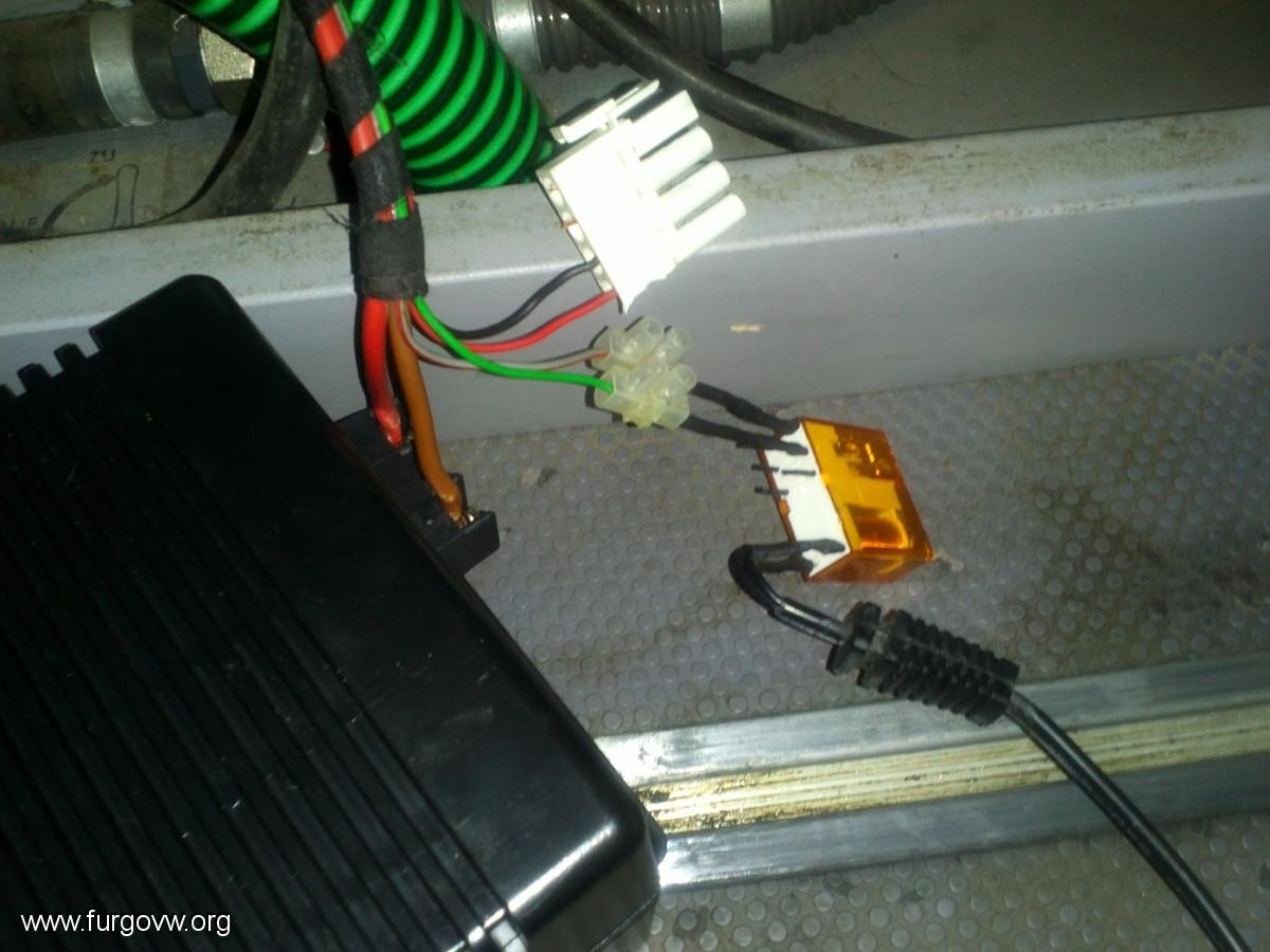

Así queda:
Tras esto, solo hay que poner un ladrón en la conexión de la furgo, conectar por un lado el cargador y por otro el relé. Los cables verde y gris, mediante una regleta, conectados al relé.
El conjunto queda así:
A modo de resumen:
Y esto es todo. Sabiendo lo que hay que hacer, cualquiera lo puede hacer.

detalla un poco el esquema que es un poco confuso para el que no sabe de electricidad
Puede ser que sea el que tu dices, tanto el que comentas como en el que he posteado yo son iguales (por fuera), ya que pone las mismas cifras (40.52). Lo que tengo claro es que la alimentación del mío es 220v. Si se compra uno de 12v lo que hay que añadir es un transformador de 220v a 12v, pero el funcionamiento es el mismo.
¿Qué quieres que te detalle del esquema?, yo tampoco se de electricidad.
