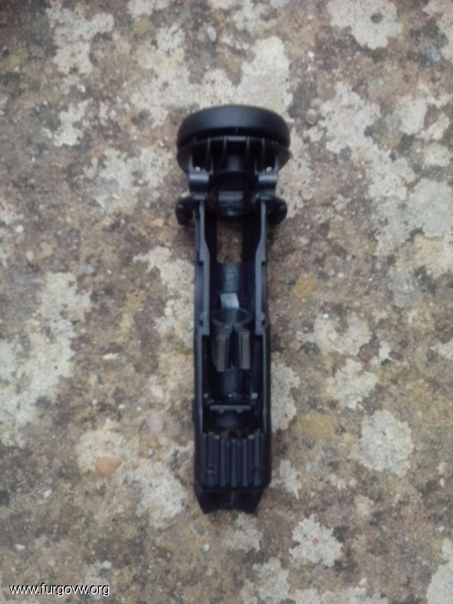

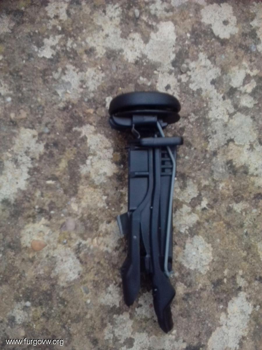

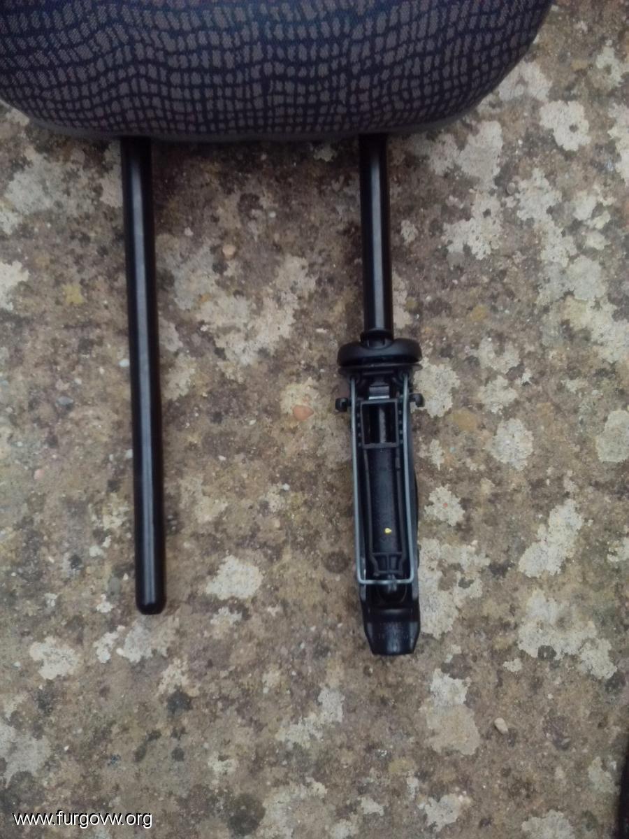

Buenas tropa, yo tb pringe con el reposacabezas poniendo una tela para la perra.
El caso es que de primeras lo deje sobrepuesto con idea de meterle la broca un dia para meterlos hasta el fondo, pero con calma y no se como pude sacar la pieza entera, colocarla en su sitio y poner de nuevo el reposacabezas.
Intento poner unas fotillos que saque para ilustrar el tema, la pieza que se queda atravesada y no permite meterlos de nuevo es una pinzita de plastico.
Espero que alguien le sirva. Para sacar la pieza es
-sacar el reposacabezas (logico, no?? ese es el puto problema, jajaja)
-quitar el embellecedor
-con cuidado retirar el tapizado
-apalancar con mimo y sale

ttakunttakun
Me ha vuelto a pasar con el asiento biplaza que me he pillado,no hay dios que la meta,le paso una broca de 10mm y a tomar aire?
ttakunttakun
Diciembre 10, 2015, 17:31:40 pm #29 Ultima modificación: Diciembre 10, 2015, 17:34:09 pm por ttakunttakun
Solucionado,he quitado el embellezador de la parte de arriba de la pieza,se libra con cuidado el tapizado que rodea la pieza y ya no hay mas que sacar la pieza,sale entera,habia una pieza de plastico en forma de tubito bailando,sin mas he quitado esa pieza porque ni sé donde va exactamente y tenia pinta de moverse seguido.He vuelto a meter la pieza larga,llevar la tapiceria que lo rodea a su sitio y colocar embellezador,ahora entra y sale igual que amtes,ni duro ni blando,normal,lo he hecho en las dos piezas del reposacabeAs que fallaba,nada de desmontar tapiceria ni historias,en 5 minutos finiquitado.Igual que lo a hecho Elgranelias.
