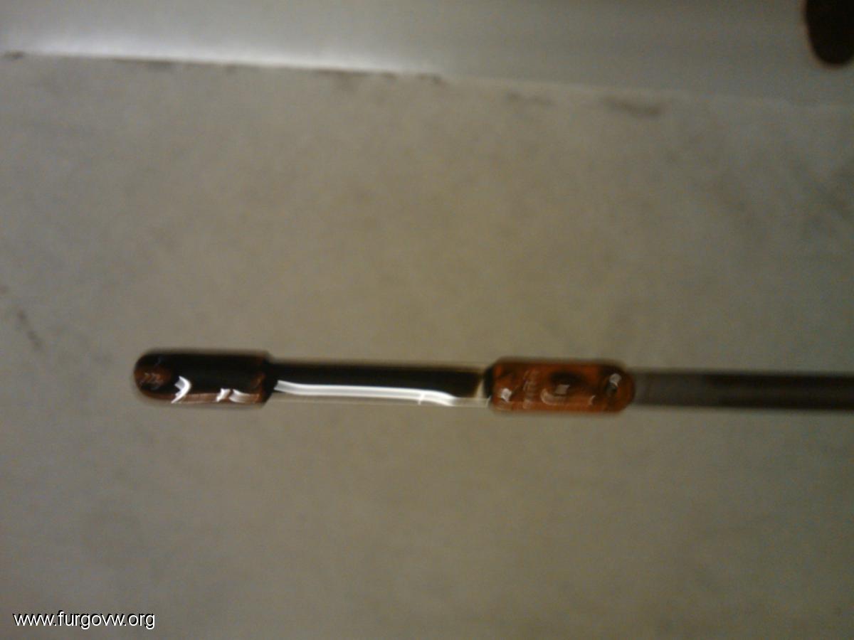

Pues el lunes lo llevo, no he andado mucho la verdad a ver como se ve quitándole algo de aceite...
Os pongo una foto de como se ve.
No se aprecia muy bien, pero es como si tuviera dos marcas, una justo al máximo (verde) y otra después de la pieza del plástico (amarillo)... La varilla la limpio bien antes de sacarla, como he hecho en otros coches donde miro el nivel, pero sale manchada más ariba que el máximo. Puede que sea que el conducto se llena de aceite y luego no veo bien el nivel  .loco2

si la verdad que el plastico del max se queda bastante pringao de aceite i te puede confundir ya te digo si le dejas con un poco menos de aceite no tienes ningun problema y se ve mejor el nivel

Eso es lo que le voy a comentar al mecánico. Que le quita un poco y que se quede a 3/4 y veo si baja o no. De todas formas no consume nada de aceite en 10.000 Km...

Yo te respondo:  8) NO SE VE.    Tu no eres fotografo, no?  .meparto .meparto

La foto es hecha con el móvil, y a pulso, no con una Reflex con su trípode  ;D Pero sirve para el caso.

Donde señala la flecha azul se ve una zona limpia, es la marca del nivel de aceite por que siempre se puede manchar la cala mas arriba del nivel (flecha negra) pero no puede quedar limpia mas abajo del nivel de aceite.
Tampoco es que se joda el motor por llevar medio litro por encima del maximo ya que traen un margen bastante grande, lo peor es que lo mande para la admision y tupa el catalizador, o si es mucho (un par de chupitos) tuerza una biela.

Gracias Santaia, lo de la diferencia de capacidad entre la CDI y la TD podría explicar que llevara demasiado, pero yo creo que está bien, y que por alguna razón la varilla no sale completamente limpia de la marca hacia arriba...
