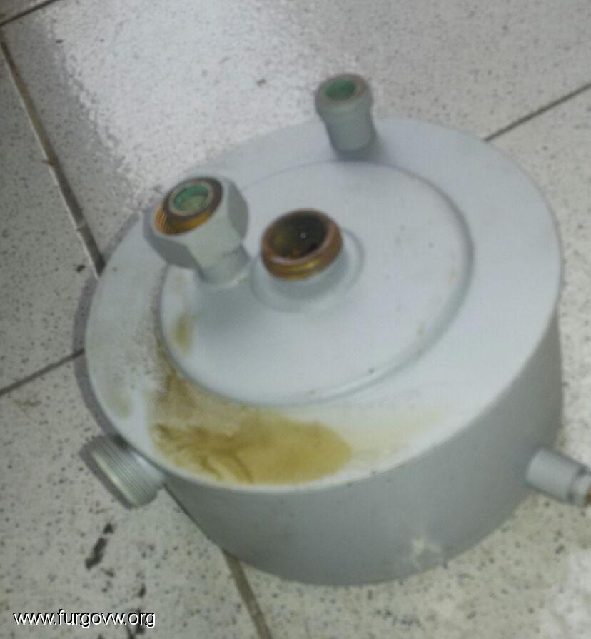

Me han regalado el aparatejo este, que según me dicen es un intercambiador de caldera, pero no parece de placas. Alguien sabe si me podría valer?
aballana
Podria funcionar sin problema. No es de placas; es de serpentin.

Parece un poco grande no? Uno de placas ucupa lo que 4 paquetes de tabaco

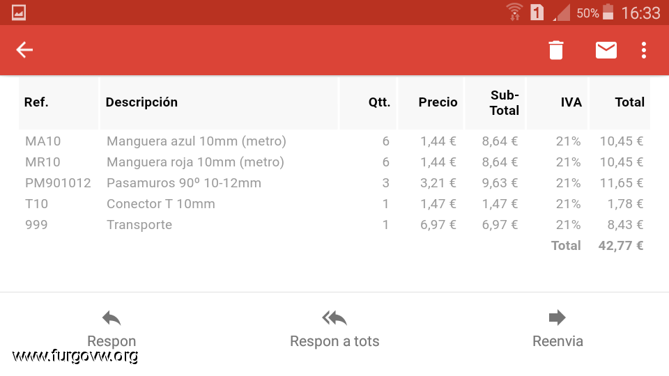

Buenas, adjunto el material que pedi a luluka.
El intercambiador que compre era tambien el de ciudad camper y en du momento tambien vendia el aislamiento.
De caudal, le meti una bomba de unos 10l/minuto creo. De las mas economicas;:unos 10 euros.
Saludos!
