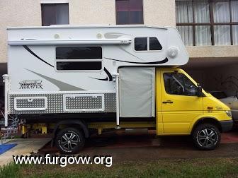

lalosan
Saludos a todos. Yo he abierto la transfer de mi sprinter 4x4 y creo podre aclarar algunas dudas.
Casi seguro que todas emplean la misma carcasa, pero desde luego la mía que es sin reductora, para ponerla tendría que cambiar los ejes de piñones, mecanizar el alojamiento del sistema neumático de accionamiento y montar el accionamiento de la reductora.
Yo compre en Alemania una transfer 9032800000 sin reductora y por eso desmonte la vieja por curiosidad.
La que tiene reductora la referencia es 9032800200.

marcus
Lalosan Curiosa esa sprinter con célula. No te cortes con las fotos. Que tal se comporta el conjunto con las torsiones y tal. Lleva algún basculante o va directamente al chasis como su fuera una pick up.
Saludo.
