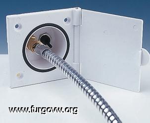

Un sistema similar llevan las duchas RK reich, llevo una en la parte de atras, pero no se donde encontrar suelta las dos partes de esa conexion, ademas creo que saldria mas caro.
