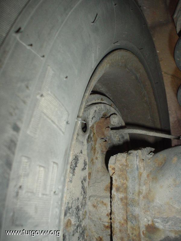

A mi me paso eso con un 2cv de los que llevan frenos de tambor delanteros. Lo de echar agua fria sobre los frenos recalentados no es muy buena idea, la verdad.
Tendras que ir viendo como te van los frenos. No creo que se te hayan cocido los bombines, pero las guarniciones de las zapatas casi seguro que si. Tal vez te chirrien a partir de ahora o pierdan eficacia, y hasta puede que ni te enteres, porque la mayor parte del frenado lo hacen los discos delanteros.
Puedes ver un poco el grosor y el estado de las zapatas a traves de unos agujeros que hay en los platos traseros de las ruedas, cerrados con unos tapones de goma. Pero para ver bien las zapatas hay que sacar los tambores, un trabajo muy pesado dadas las descomunales tuercas que los sujetan.
