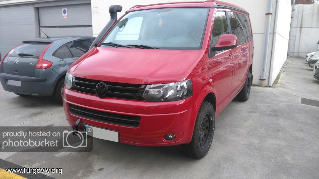

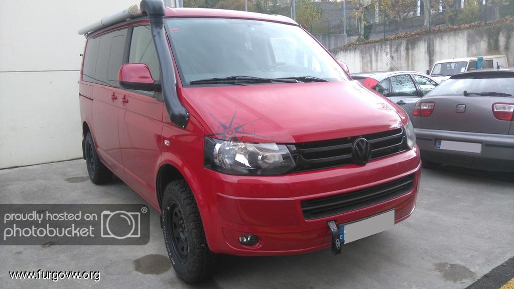

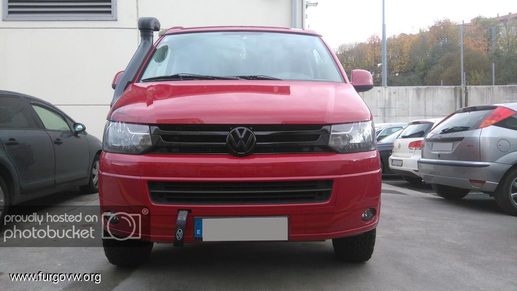

Cita de: SiErRa86 en Octubre 08, 2016, 22:58:00 pm
¿Le has dado uso al snorkel? ¿No tienes foto o vídeo de algún vadeo?
Aprovechando que he subido unas para el hilo de proteger la calefacción, las pongo aquí tambien:
.barco

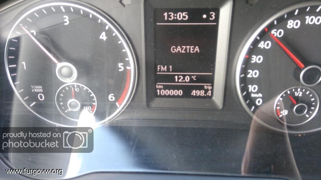

Jon_Irun
forote
Ostras 100.000!!!
ZORIONAK!!!
Regálala un lavado calentito!!!
