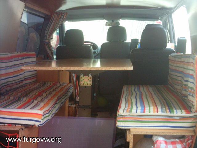

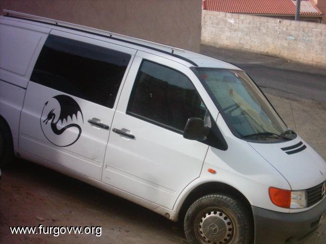

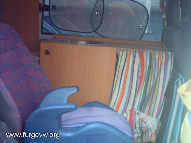

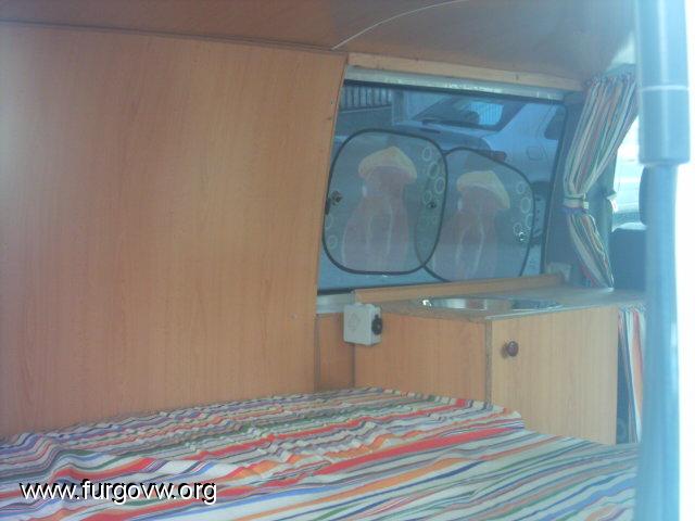

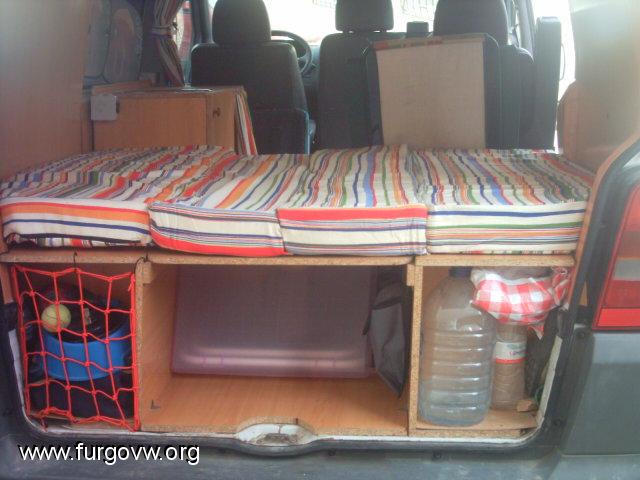

Como no teniamos dinero para una  California Beach, nos apañamos con una Mercedes -Vito del 1997 que le compramos a unos currantes por 4000 euros. Por fuera estaba impoluta pero por dentro estaba hecha un Asco, oxidada y con el suelo de madera Podrido. Una vez que quitamos los asientos pues tenia 6 plazas y la dejamos en 4, la forramos de Madera con placas  compradas en el Leroy Merlyn donde las cortan a Medida. El suelo lo pusimos de Parquet que sobro de mi casa y en los muebles utilizamos mas madera del Leroy con es sistema de dos baules laterales y la mesa en el centro, se baja la mesa y se convierte en cama. Tambien añadimo un mueble con un pequeño fregadero, utilizando un cacharro de acero inoxidable comprando en un chino por 4 euros y le hicimos un agujero e incorporamos el sistema de desague.
Para la mesa nos estiramos un poco y nos gastamos 127 euros en comprar  el herraje en la Roulot.es la cama se queda de 140 cm de ancha por 160 cm de largo, como somos bajitos yo no tengo que encoger los pies y mi pareja solo un poquitol.[/img] le pusimos conexiones electricas con doble bateria y le tintamos los cristales y le pusimos un par de pegatinas y nos pasamos todos los fines de semana en Cabo de Gata que nos pilla a 1 hora escasa de donde vivimos. En equiparla entera no ha llegado ni a los 1000 euros.

Ja ja ja, me alegro que hayas resuelto el problema, nosotros tambien tuvimos que hacer  mas grande el hueco de lo que nos hubiera gustado para dejar un asiento, pues tenemos una niña pequeña que tenia que viajar detras. Ahora la niña ha crecido y puede viajar denlante con nosotros, pues mi furgo tiene tres asientos delanteros. Este verano quitamos el asiento trasero y instamos una caja de madera para un W.C quimico y para poder ampliar la cama.
