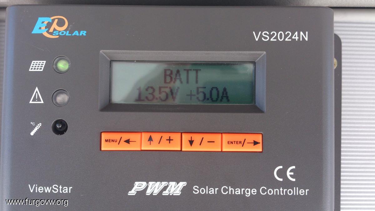

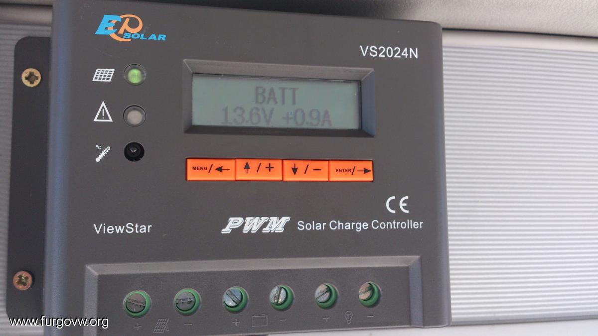

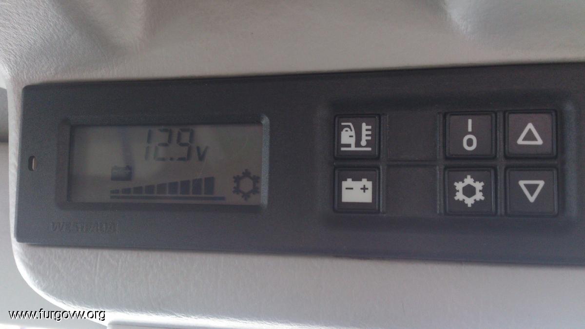

La he tenido al sol todo lo que he podido desde que la instalé para ver cómo de rápido cargaba la batería, y los resultados son bestiales. Tenía la batería muy descargada, y no hemos tenido tiempo de estar 2 o 3 días enchufados en un camping para poder "medio" cargarla, y sacar la batería cada vez que se descarga no es una opción, por eso me he decidido de una vez por la placa. Después de ver esto a la mañana me doy por satisfecho, pero tendré que comprobar qué autonomía tenemos haciendo vida normal dentro de ella unos cuantos días.
Otra cosa, he comprobado la eficiencia de la placa según la incidencia de los rayos solares. Sabía que la diferencia entre estar bien o mal orientado era considerable, pero nunca pensé que fuera para tanto.
Esta foto es con el techo bajado (+0,9A/1A aprox.):
Y ésta 2 minutos después, pero con el techo levantado (+5A/5,1A aprox.):

No sé si os habeis percatado con esto; y, según mi experiencia, no nos podemos fijar mucho en el voltaje que marca la centralita de la california puesto que esta marca el voltaje "instantáneo" de la bateria. Es decir, si la placa está recibiendo luz solar o incluso solo la luz del día pues marcará siempre más de la realidad.
Solamente es real el voltaje si es de noche o tenemos la placa solar desconectada y la furgoneta sin estar conectada a la red o sin el motor arrancado. Y todo esto despues de un tiempo prudencial; aprox 1 hora para que la bateria tenga tiempo de estabilizarse.

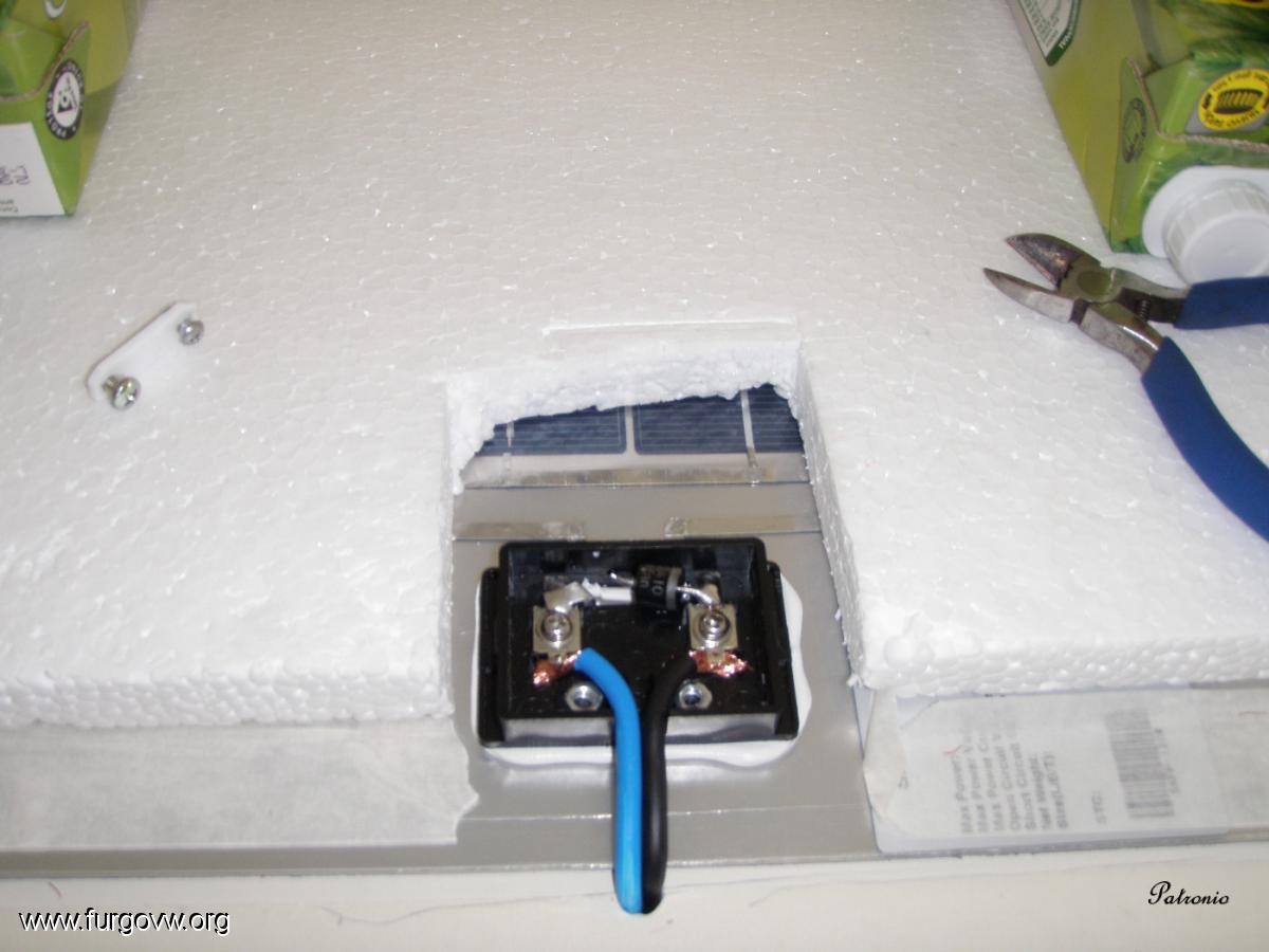

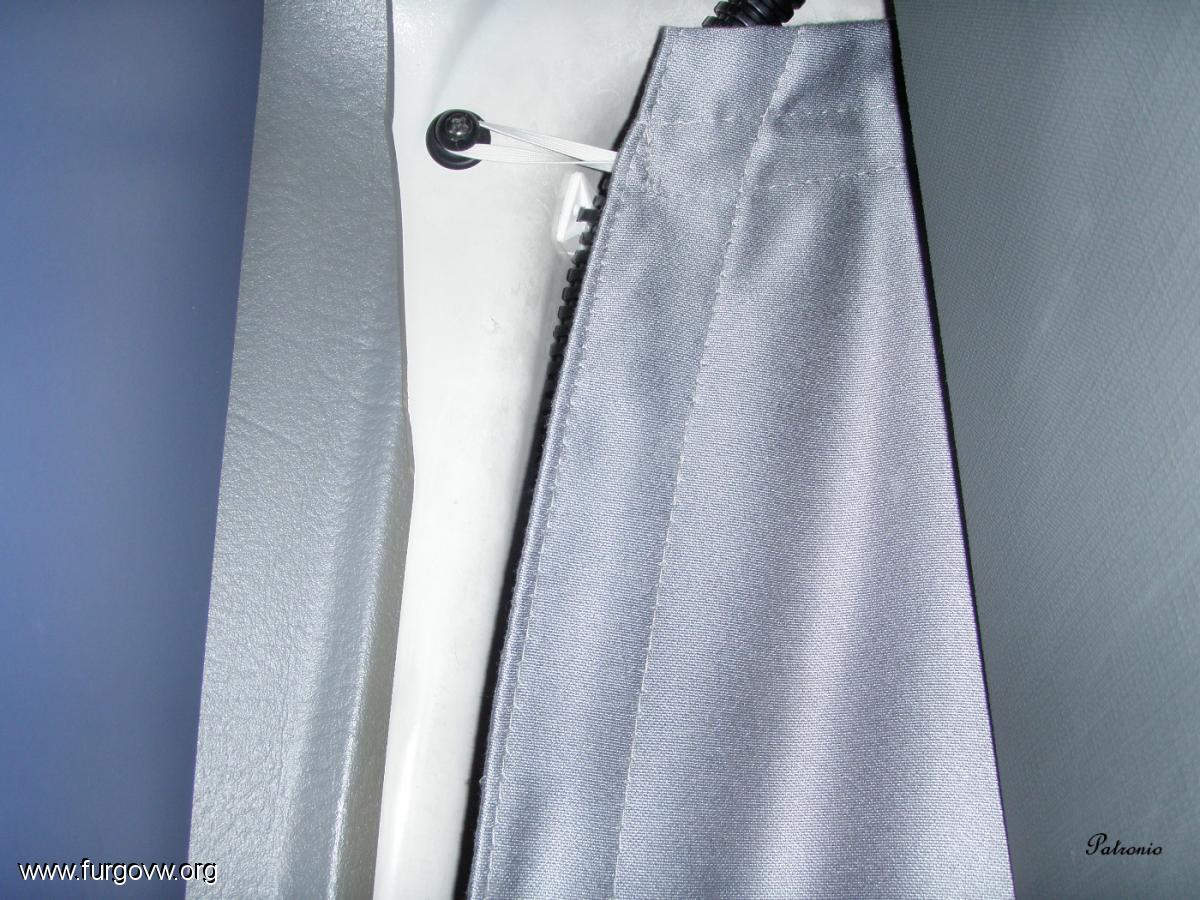

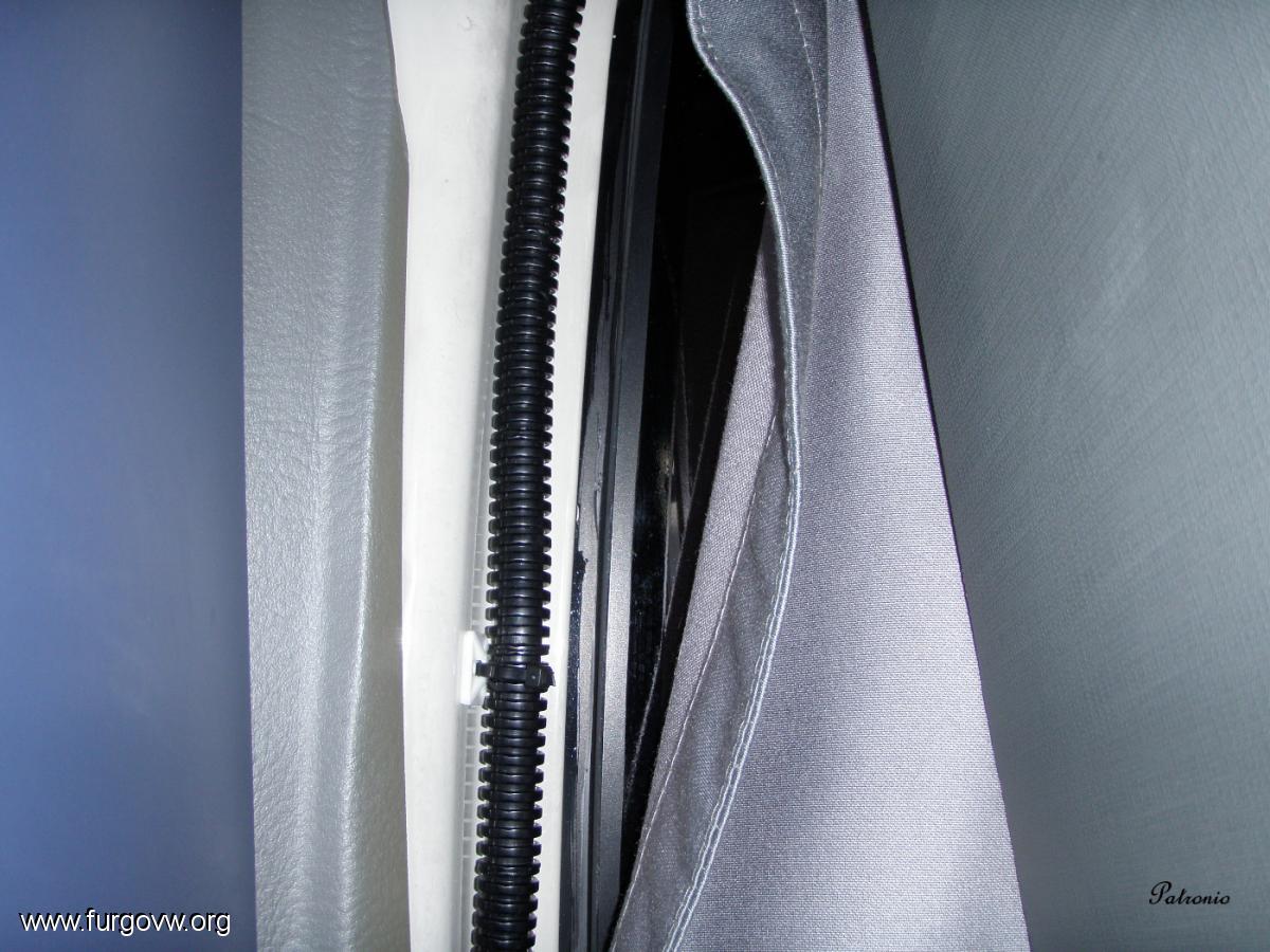

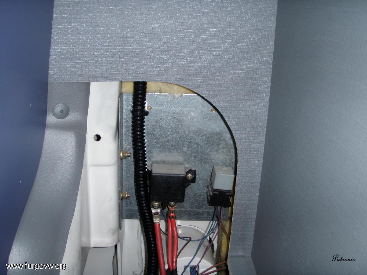

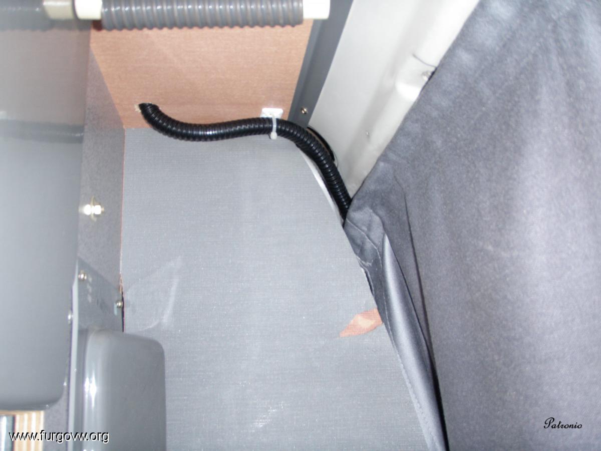

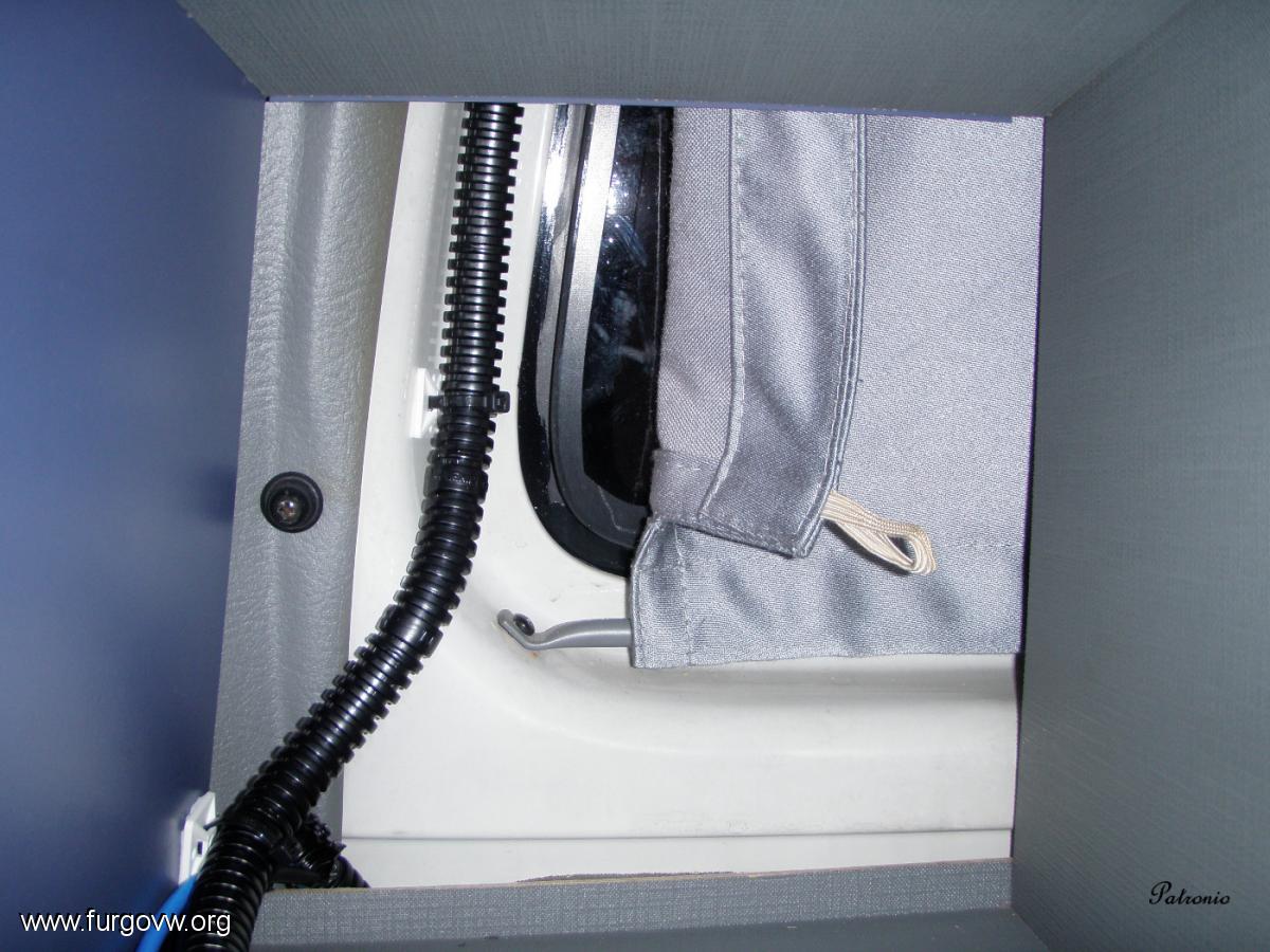

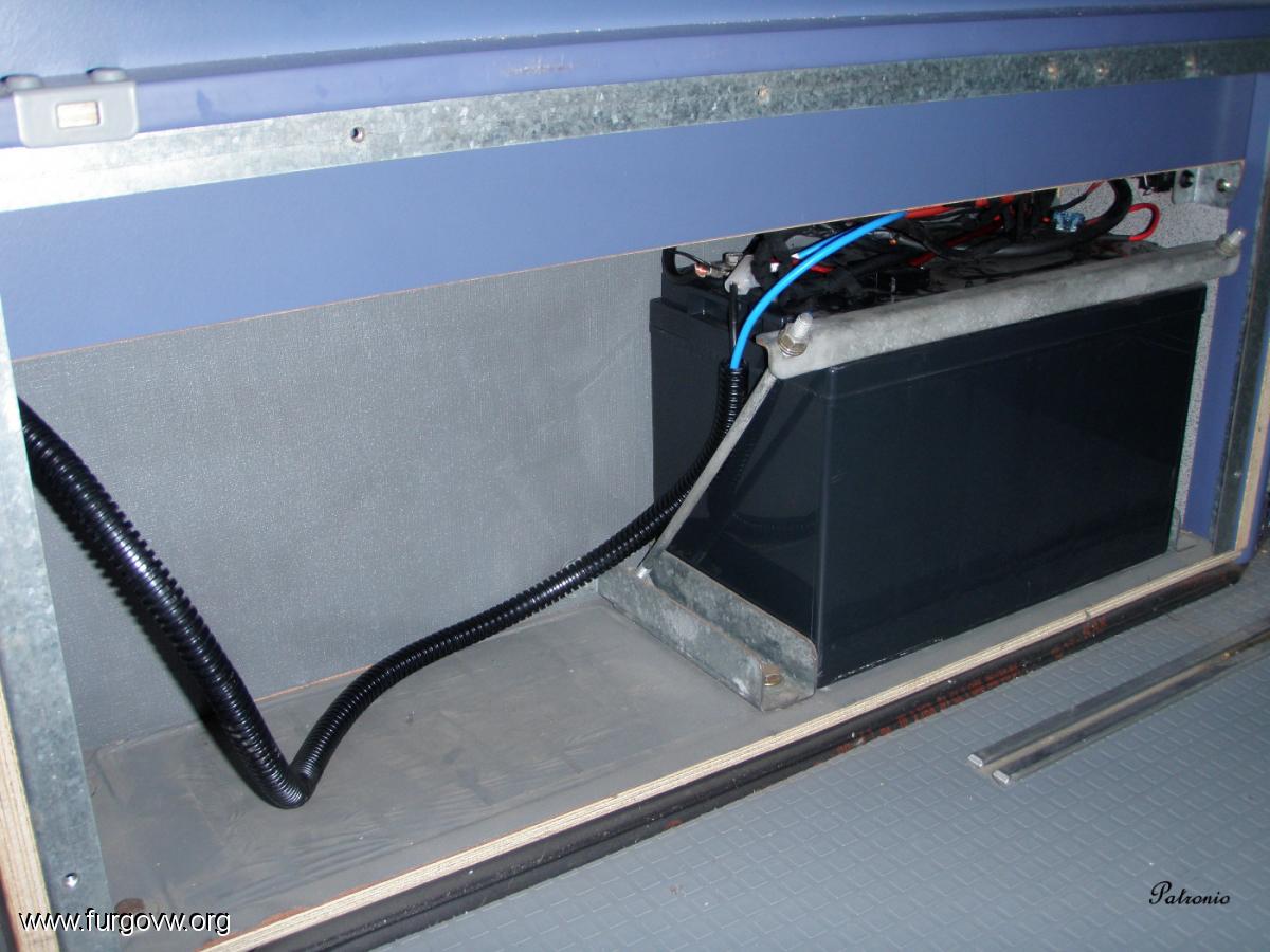

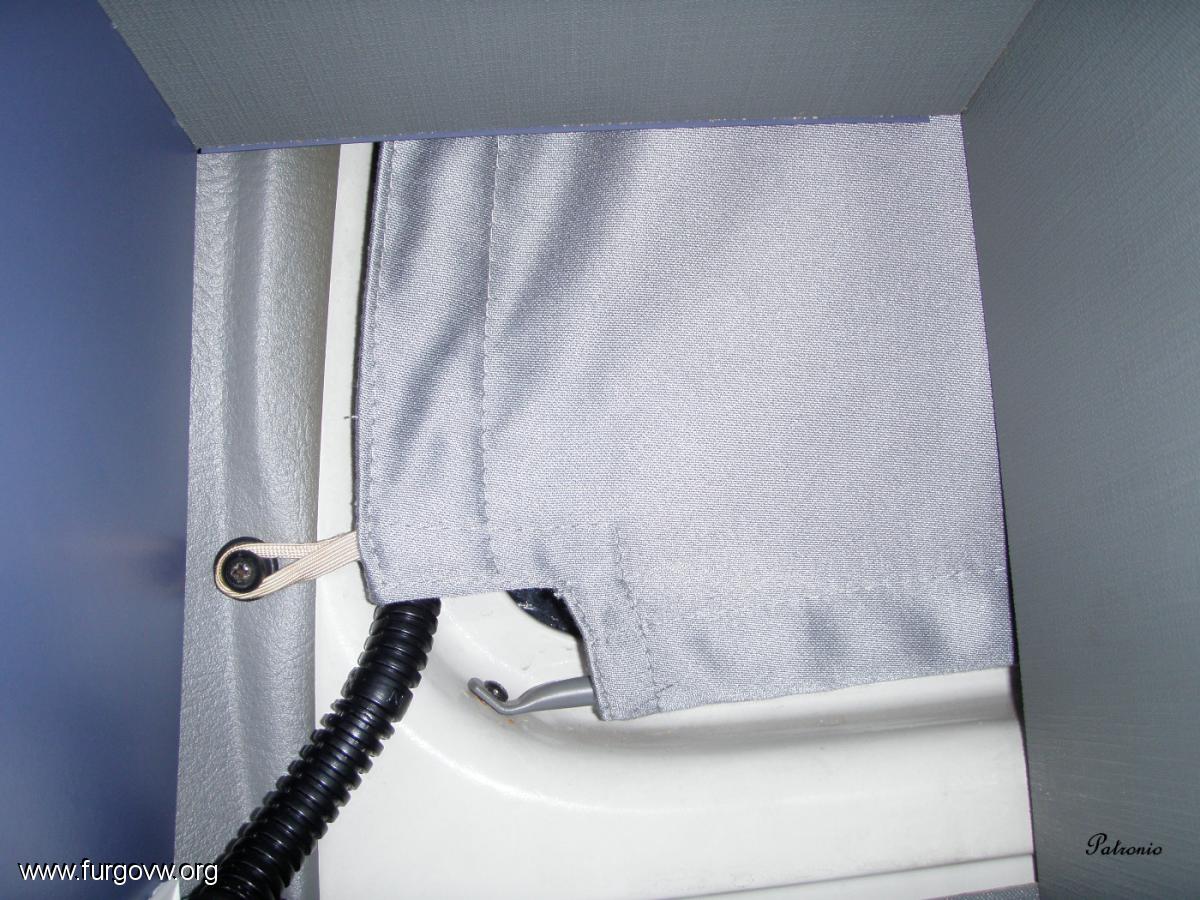

Yo la he puesto prácticamente igual que Josexote. Lo único que he digamos "mejorado" es colocar los cables dentro de tubos corrugados. No he puesto pasamuros. Con el sicaflex he tapado los cables construyendo un pasamuros. El sica que he empleado es Sikaflex®-521 UV de elevada resistencia a la radiación UV y envejecimiento. Para que dure mucho.
Gracias a todos los que habéis aportado en este hilo que me ha animado a poner la placa y facilitado su instalación.
Pongo algunas fotos para abundar.
