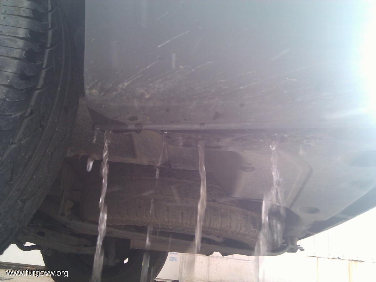

Buenas,
Comprobando hoy por primera vez el funcionamiento general del sistema de agua de mi T5 (adquirida hace un mes aprox), lo segundo ha sido observar que el desagüe del deposito de agua  creo que no e realiza por donde debe, sale agua por toda la zona de debajo del deposito. Pongo una foto. A Alguien le ha pasado? Es grave?
saludos
cukiyo25
eso es ke se ha caido el tubito ke esta justo en el desague, porke no va ni pegado ni nada....
simplemente metete debajo y veras el agujero,metele un trozo de manguera o de tubo del diametro justo y listo  ;)

forinest
Es el desague del deposito de aguas limpias, olvide mencionarlo. No es que haya que vaciarlo necesariamente pero estaba comprobando todo el funcionamiento. el de aguas grises funciona bien..
Intentare arreglarlo como dice cukiyo25.
Gracias!!

A mi el deposito se aguas limpias siempre me ha desaguao asi

La mia tambièn desagua así, el agua cae por debajo entre la rueda y el parachoques trasero.
La llave de desagüe esta al lado del espacio para la bombona de camping gas.
Es esa llave de mango rojo que se ve a la izquierda de la imagen.

la mía es una t5 del 2010 y cuando vacío el depósito de aguas limpiar me pasa lo mismo, parece que sale por el parachoques trasero, es normal????
o debería salir como el desague de aguas grises a través de un tubito como dice uno de los compañeros ????
