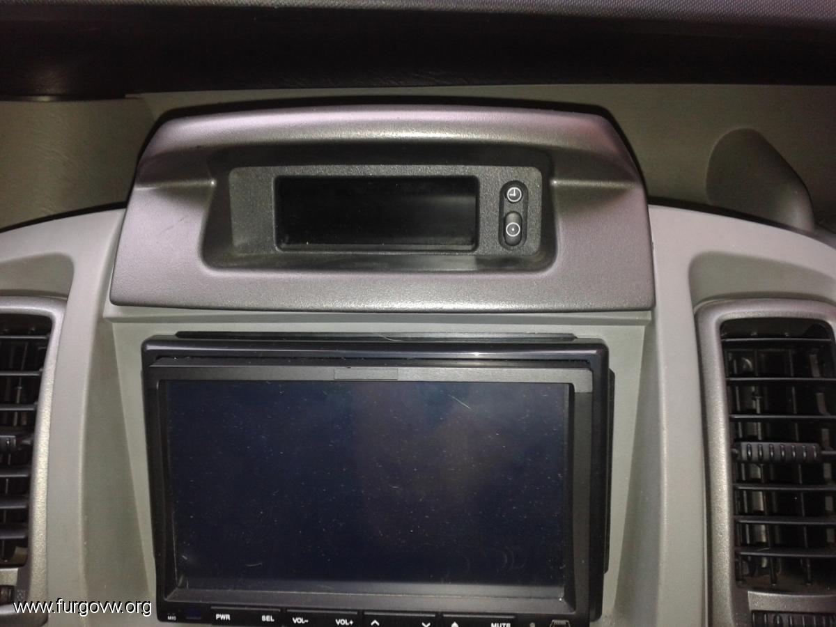

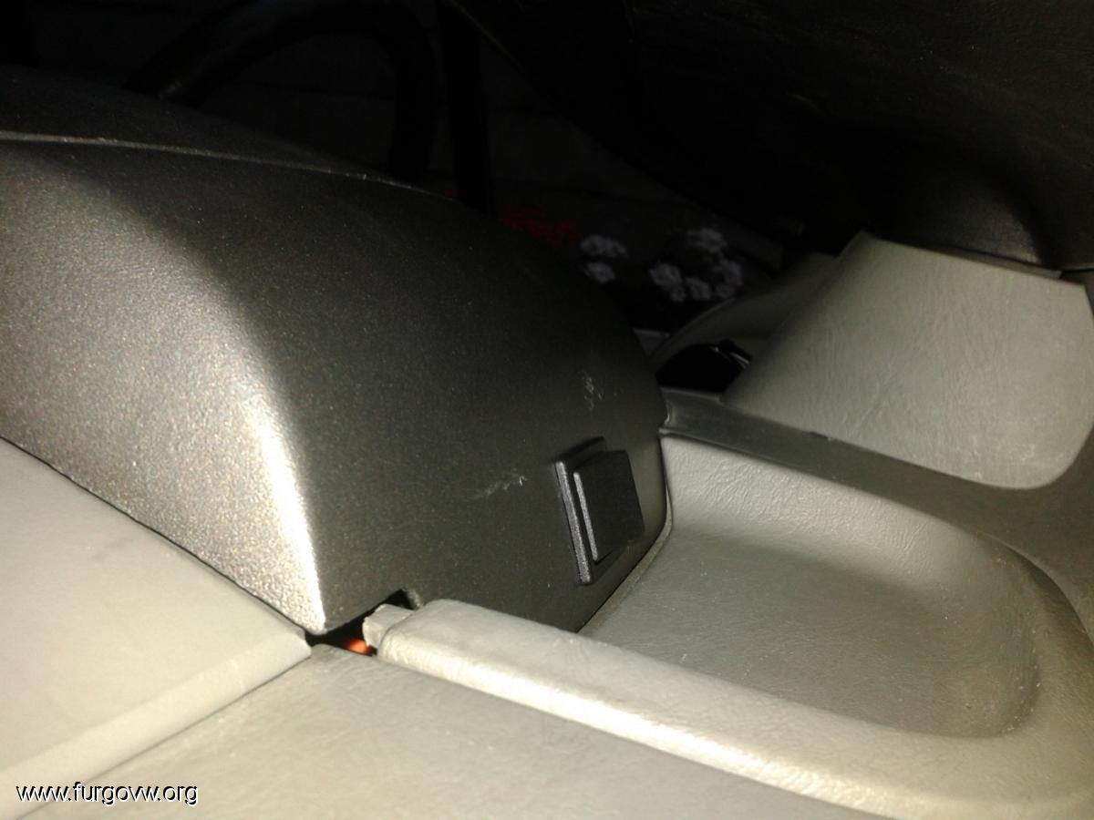

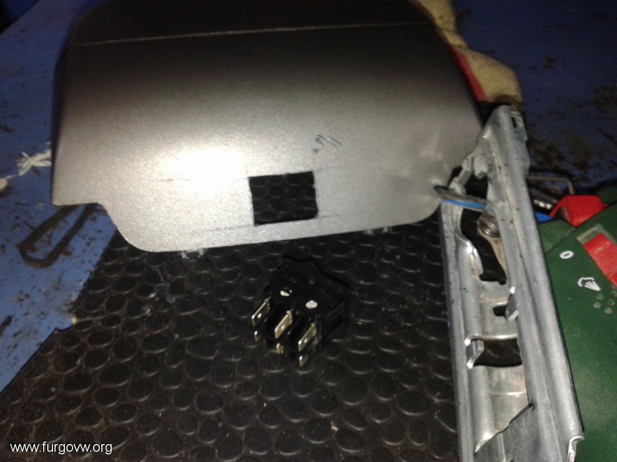

Bueno, pues hoy he cambiado el conmutador de palanca por uno de tecla que he puesto mas escondido y que aguanta mas amperaje (por si acaso...). He sacado unas fotos, aunque no se si os ayudaran mucho...
Asi es como  queda el aparato..
Haciendoel agujero para el conmutador
Y como se ve el conmutador por detras (en la 1ª foto ya estaba colocado)

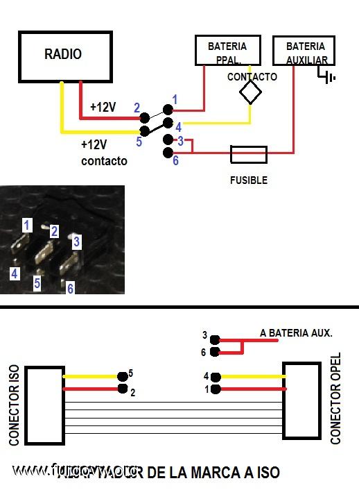

Luego os pongo el esquema de como hay que conectar el conmutador...

Acabo de hacer rapidamente un esquema con el paint jejejeje.
Espero que lo entendais.
A la hora de cortar los cables para intercalar el conmutador, he cortado en el adaptador de opel a ISO, asi el mazo de cables de la radio china y el de la furgoneta original estan en perfecto estado por si hay que volver a poner la radio original.

A mi me paso lo mismo, el cable "+12v fijos (rojo)" y el "+12v contacto (amarillo)" estaban cambiados, como ya tenia idea de poner el conmutador, los corte y los uni el rojo con el amarillo y el amarillo con el rojo.ç
Sino, puedes sacar el pin del conector y poner el amarillo donde el rojo y viceversa.
