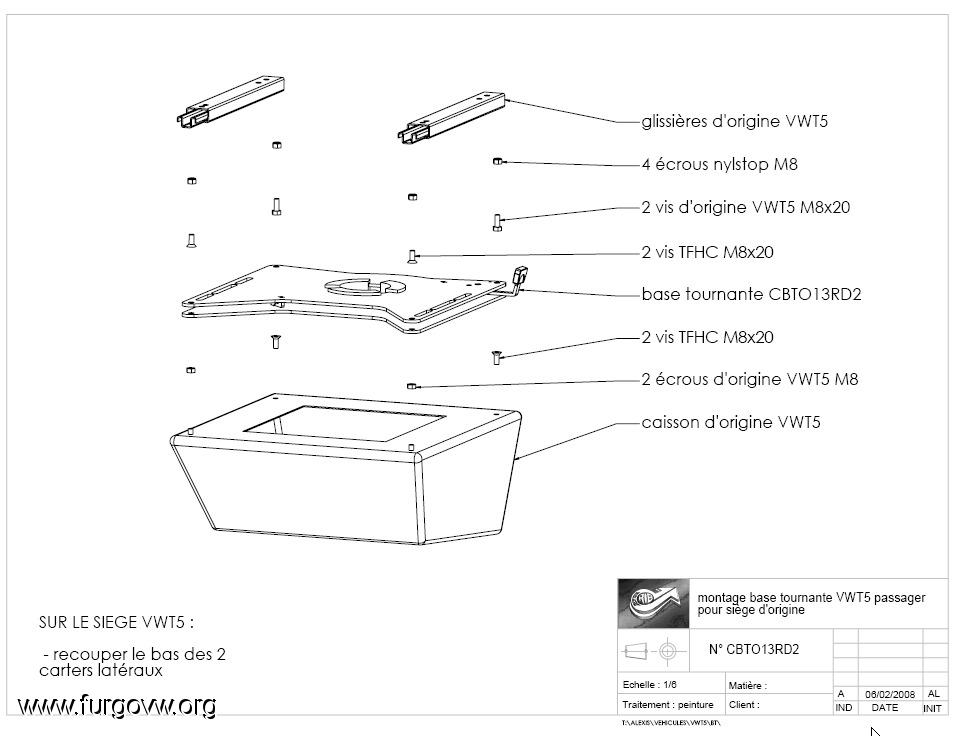

Para el asiento doble, no se si las tienen habría que consultar,  pero lo veo complicado ya que su radio de giro sería demasiado grande.
este es el esquema de montaje para el individual.
