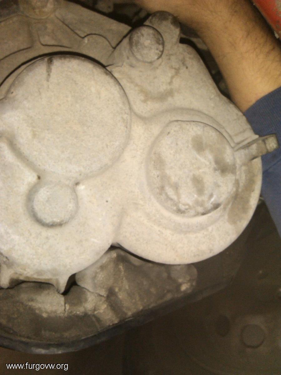

Hoy me ha tocado a mi poner la bola grande, grácias a las indicaciones de un compañero la cosa ha ido bastante bién.
Una vez sacado el protector de bajos, accederemos desde abajo por el lado izquierdo.

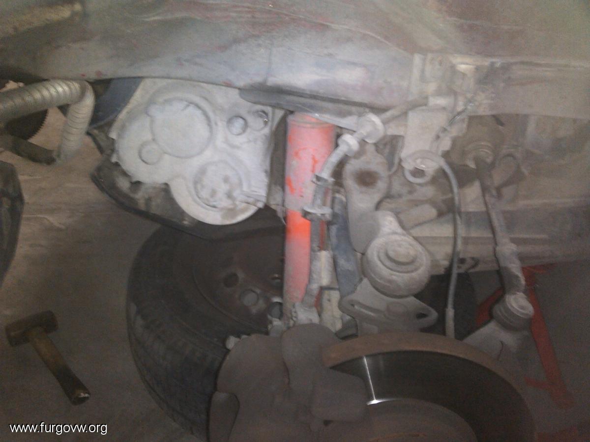

El brazo cabe justito entre el amortiguador y la caja de cambios, llegamos lo justo para poder trabajar.
Aqui vemos como queda el brazo.

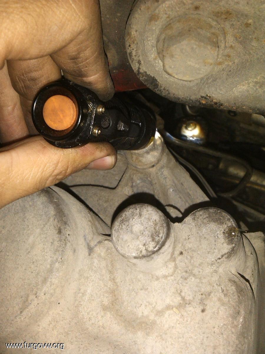

Engrasamos la varilla donde tiene que ir la bola.
La bola la ponemos a hervir durante unos 10/15min, la sacamos y la cogemos con un guante para evitar quemarnos, aunque esta caliente eh!
He intentamos introducirla haciendo presión con los dedos(yo lo he hecho con el gordo).
Me he tenido que ayudar al final con una barilla(las prolongaciones de la chicharra) y un martillo.
Al final la tenemos metida en su sitio.
