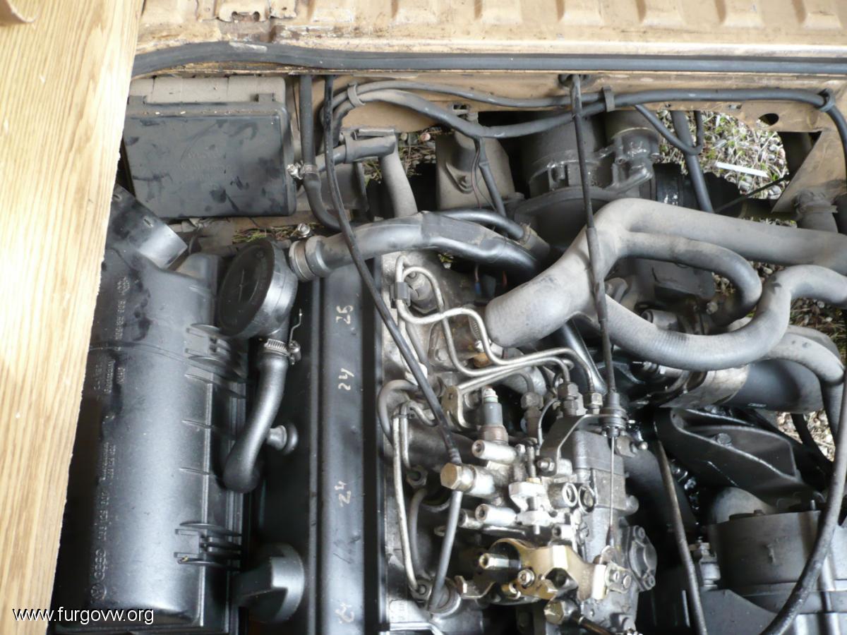

Podrías hecer una foto de tu motor...  .fotografo .fotografo
...exactamente de la zona de la bomba de inyección? Para ver como has solucionado el tema del enganche del cable del acelerador?
Supongo que esa será las cuestión...
Gracias... espero inpaciente.

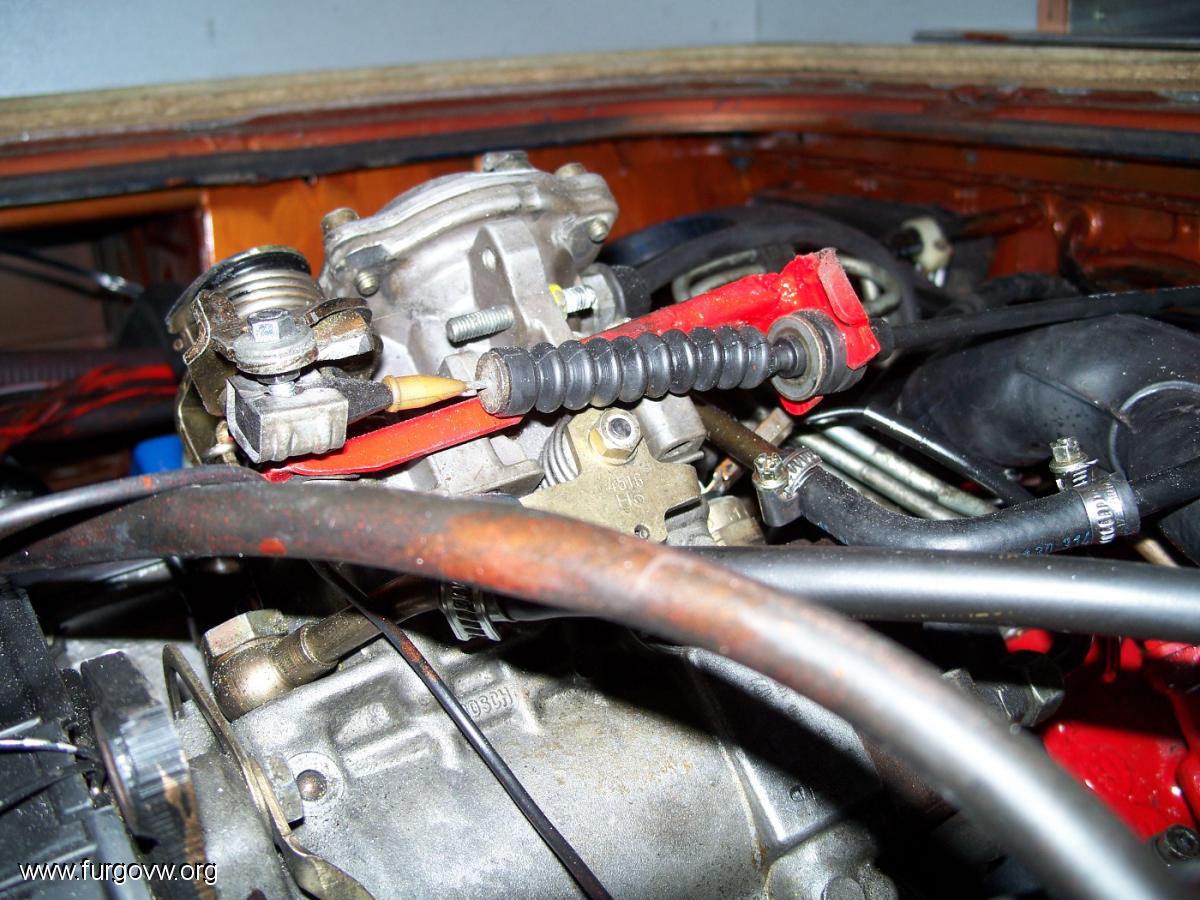

Lo1

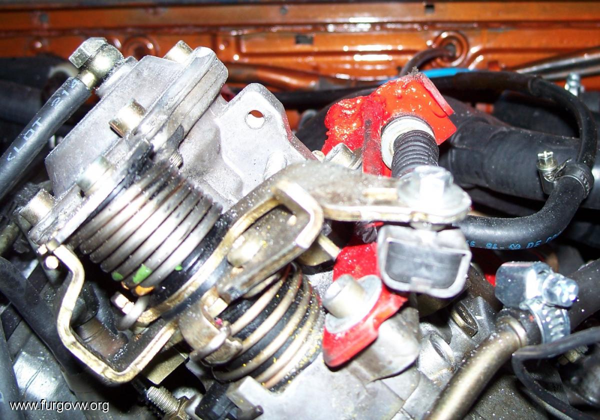

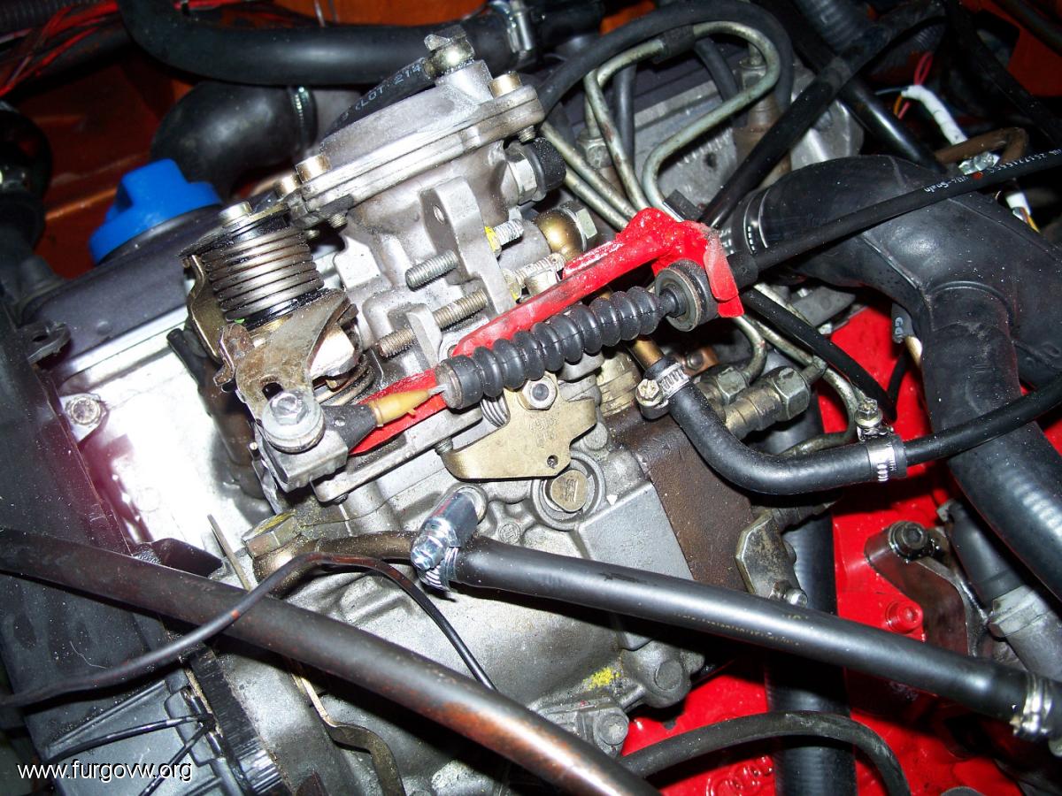

Aquí puedes ver algunas fotos del nuestro
hubo que modificar (doblar) el tirador del cable
modificar el soporte del mismo
el cable ahora entra por la parte de abajo
espero que estas fotos te ayuden.

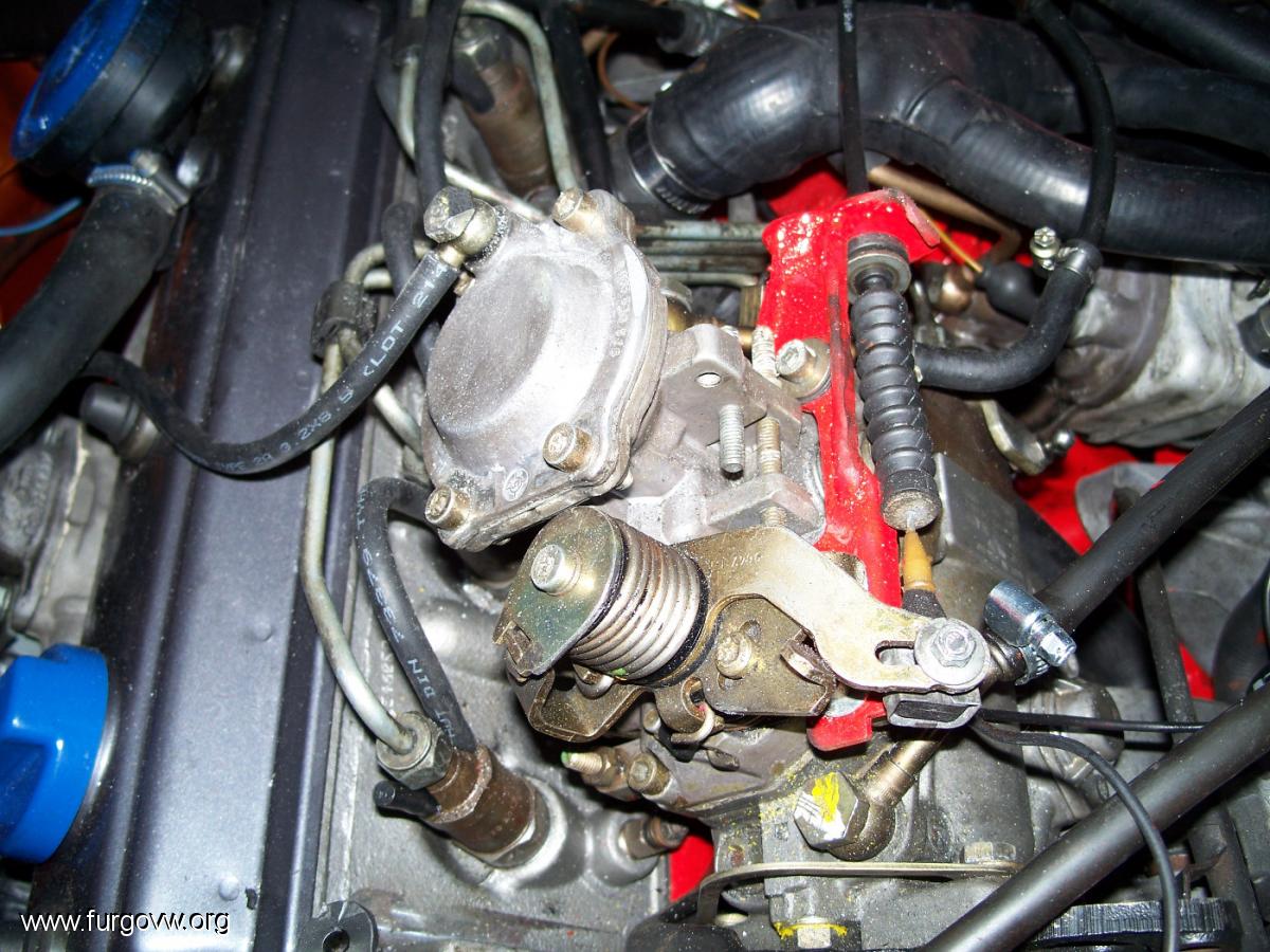

JMorocco
OOOOHHHHHHH... muchas gracias a todos!!!  .ereselmejor .ereselmejor
La verdad es que mi motor (1Y) es identico al de liveandletdie... con la msma bomba y todo!!! .palmas .palmas
La bomba es distinta de la de Lo1, pero yo ya modifiqué el soporte del cable (el tuyo en rojo), pero no doblé nada por miedo...

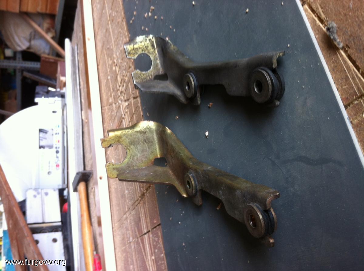

JMorocco

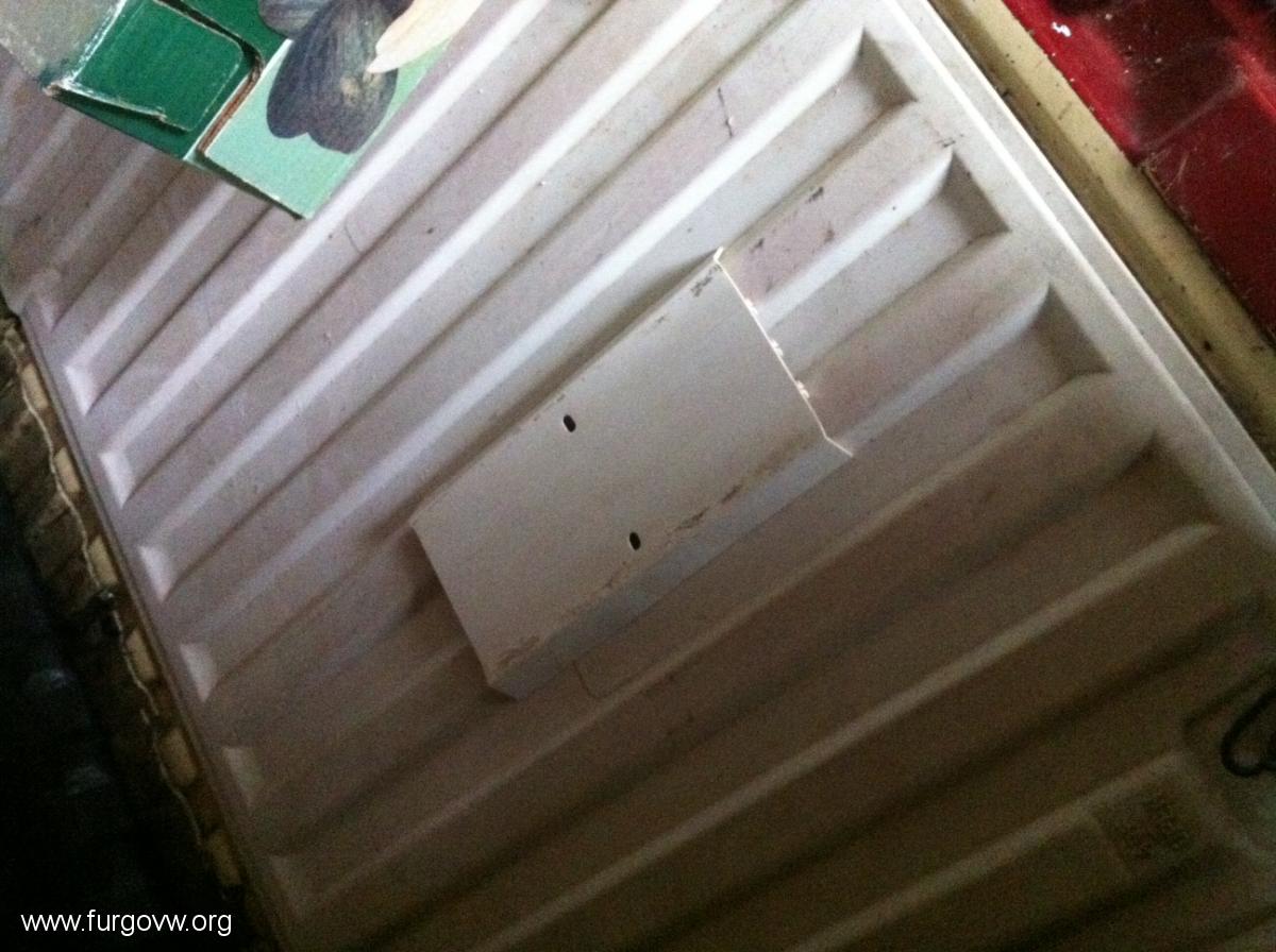

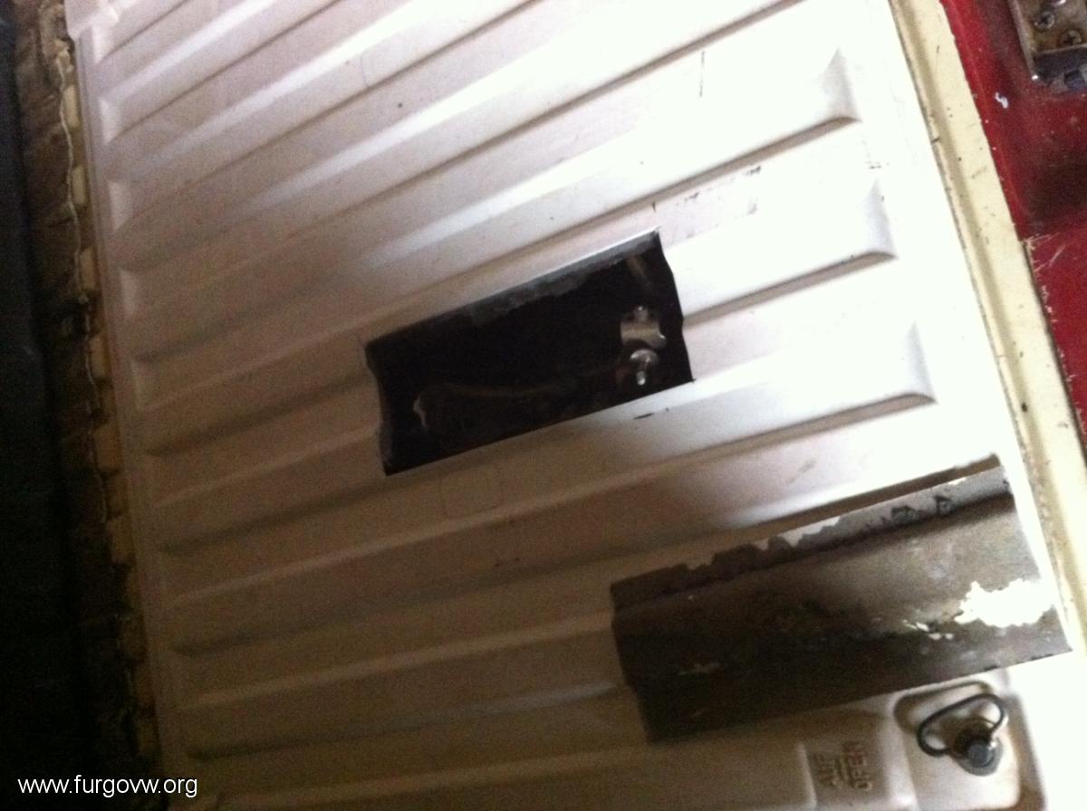

Por fin puedo colgar fotos de mis chapucillas... primero corté el sostén del cable del acelerador pq pensamos que con esto habría suficiente... pero no... ahi la comparativa... original vs "tuneada"

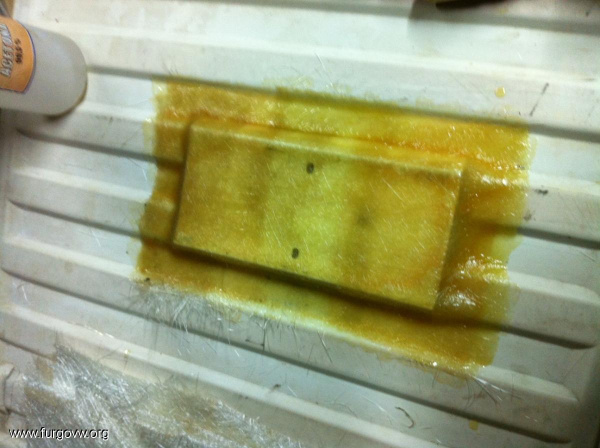

Aún así como tocaba la bomba y con miedo de tocarla acabamos recortando la tapa y haciendo chapucilla con fibra de vidrio... ahora solo falta limpiar i pintar...
