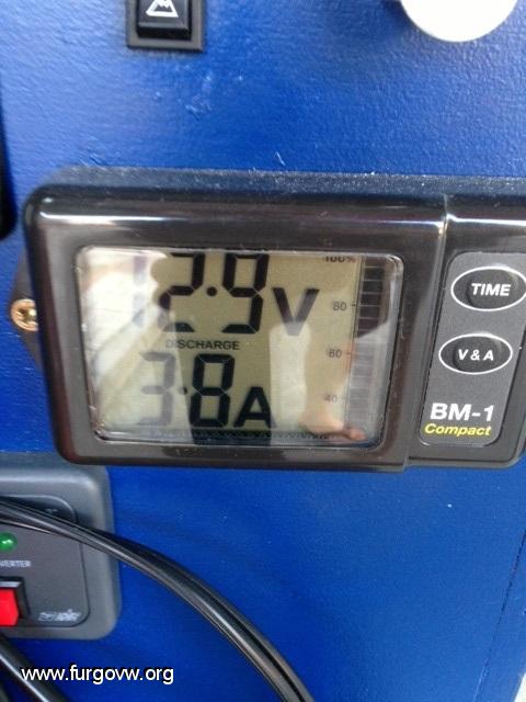

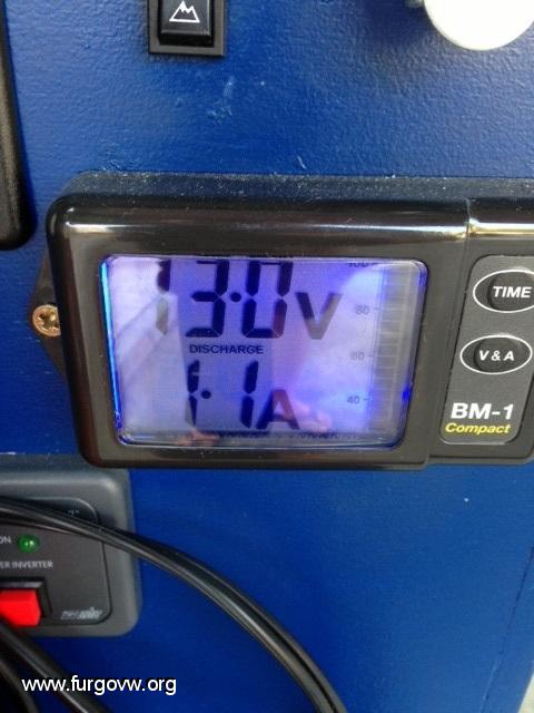

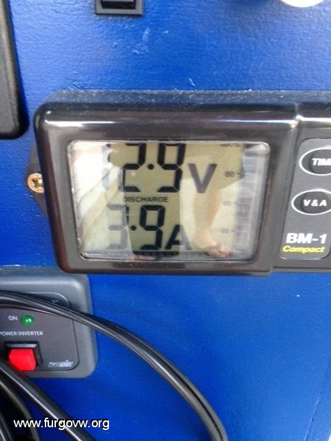

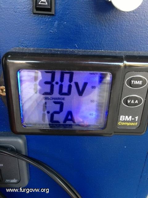

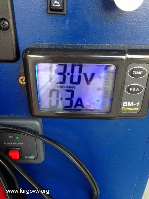

Bueno pues ahi van las fotos de consumos.
La primera es del consumo normal de la furgo, es decir, sin claraboya.
Esta es de la claraboya sacando aire al minimo
esta metiendo aire al minimo
metiendo aire al maximo
y sacando aire al maximo
como se puede ver el consumo no es poco, pero he de decir que siempre la he puesto al minimo, al maximo es un vendaval y tambien decir como puede comprobarse que sacando aire gasta menos que metiendo, mas adelante pongo fotos de la claraboya en si, que se me habia olvidado sacarlas jeje.

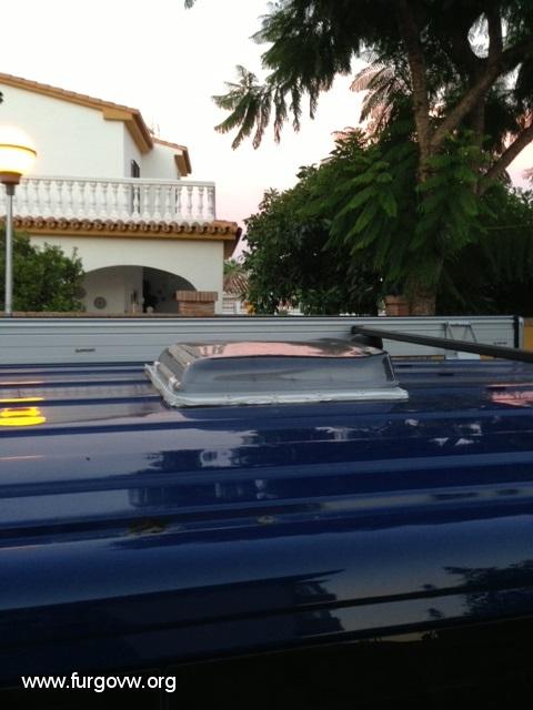

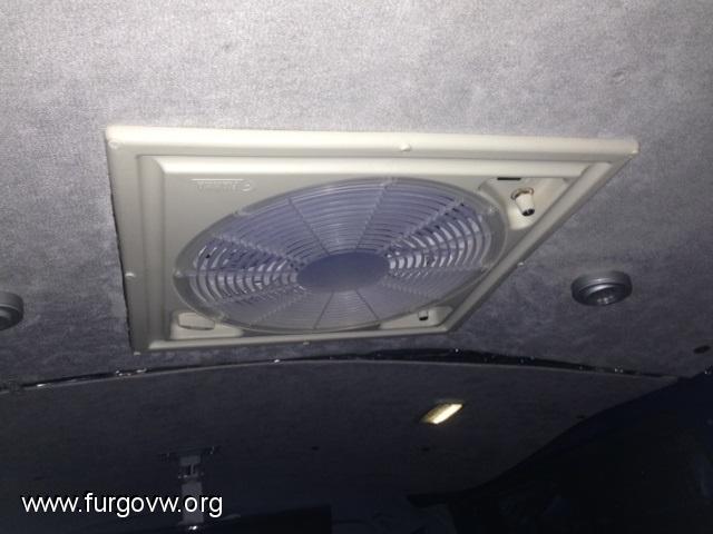

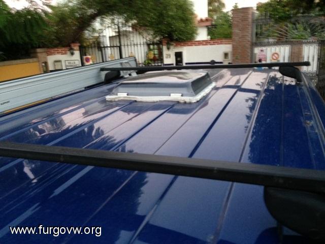

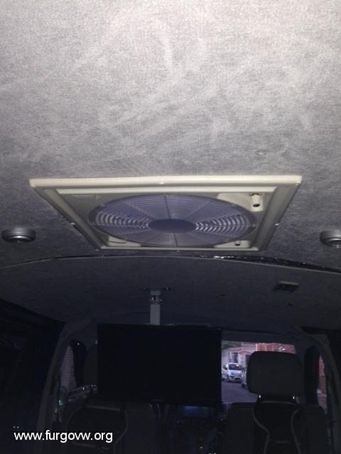

ronmartin

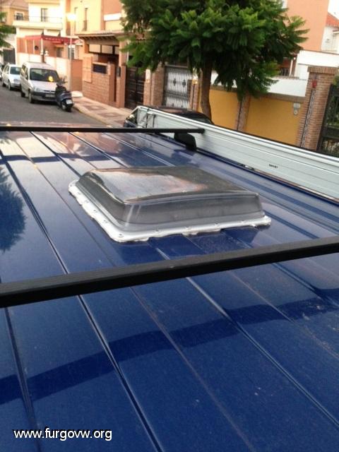

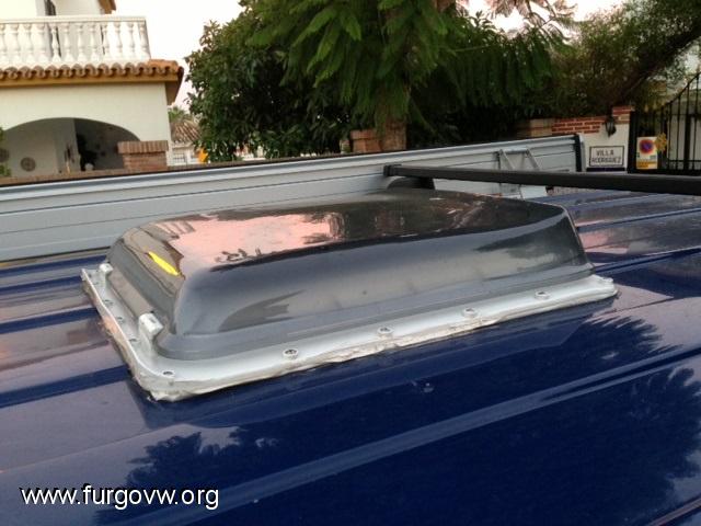

aqui van las foticos
estoy pensando hacerle un brico con una cortina de las del lidl enrollable con unos carriles para que no cuelgue y de esa manera que no entre tanta luz por las mañanas, a ver cuando sale.
