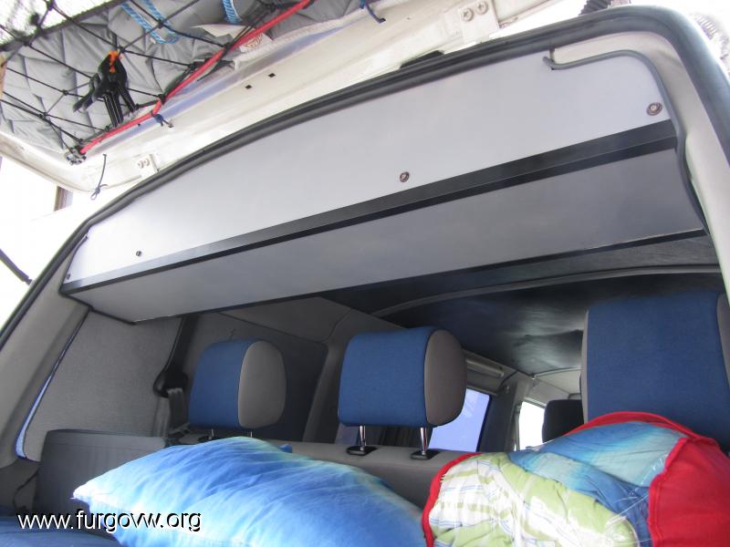

Perfecto tiolo intentare hacer parecido, por casualidad tendrias medidas, un saludo
manilla
rujuss
me gusta un monton, si encuentro las pletinas para colgar el mueble te lo còpio.
Donde puedo encontrar esas pletinas ? i plis si puedes pon las medidas que hacen por si las tengo que construir
ara akí ara allà !!!!
piesdegatuno
Hola, te ha quedado increible!!
Una cosa, el apoya-cabezas del medio lo quitas para tener visualización con el espejo interior de la furgo no?
Un saludo y gracias por las fotos

Os pongo fotos del mio, yo tengo una transporter y lo he sujetado con escuadra y tuercas remachadas en la viga trasera

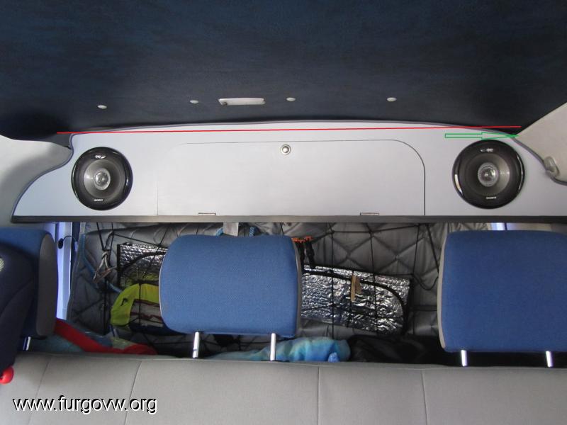

bueno pues otro mueble parecido .malabares

Las pletinas son un perfil de aluminio comprado en cualquier tienda de bricolaje. El ancho es de 50*4mm y el pequeño de 15*3mm. Las dimensiones son complicadas de tomar una ve esta colocado, asi que no os la puedo dar, pèro que las hice in situ , doblando el perfil según me convenía.
Con respecto a la polipiel, la compre en un tapicero de barrio, a un precio de 15€/m2.
Siempre llevo quitados los apoyacabezas, ya que para doblar el asiento a cama me estorban

dale cañaaaaaaaaaaaaaaaa que merece la pena y mucho .sombrero .sombrero .sombrero, por cierto, por si a alguien le vale, tengo la furgo como mixto adaptable y no he tenido problemas en la ITV con el mueble.
eduyeje
me podrías decir sobre cuanta altura le diste al mueble¿
