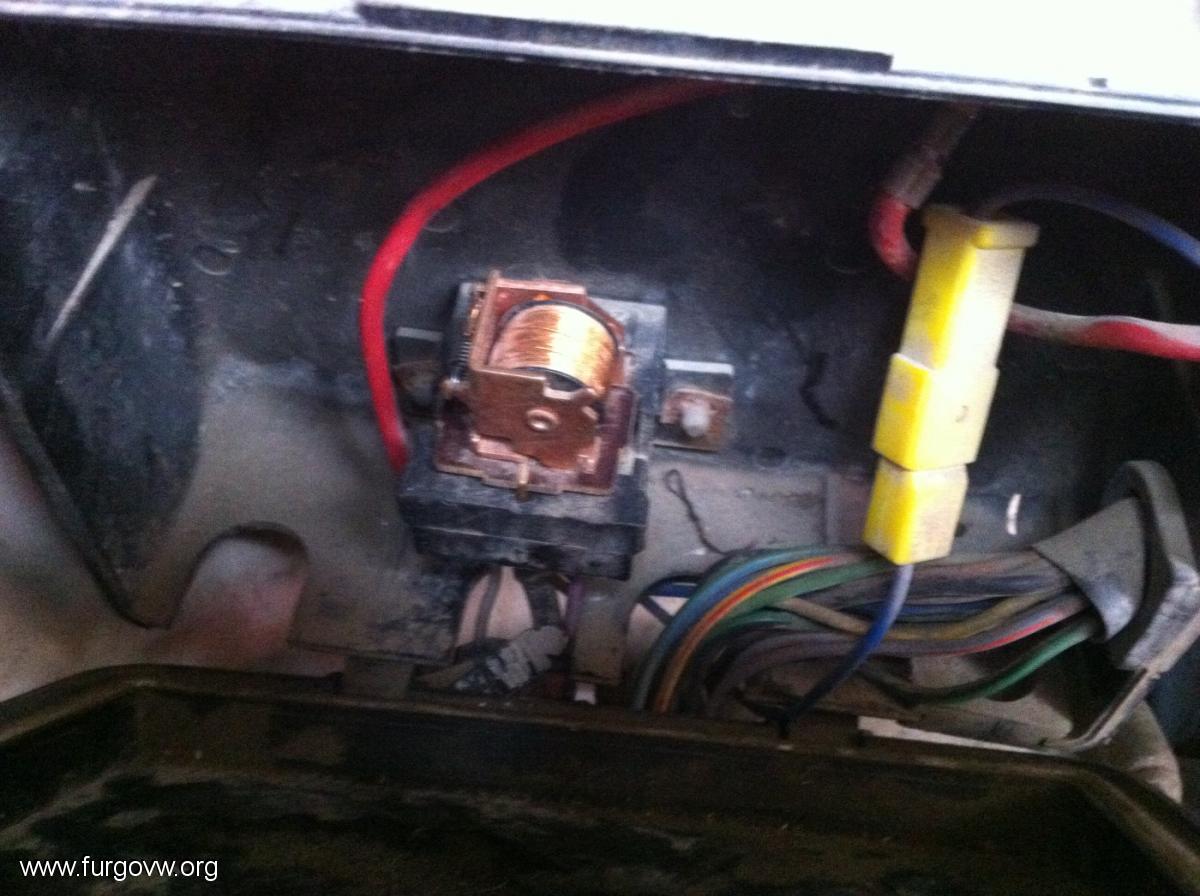

En esa tapa mi T3 solo lleva un rele, el cual esta algo maltratado, sin tapa...
También de bajo de la admisión, donde salen los tornillos para el carburador ( 3 tornillos) esta la resistencia para ayudar a calentar la gasolina en sitios fríos, la cual tengo anulada pues me recalienta el cable de tal manera que se nota en la cerradura de arranque.
Así que según tus explicación solo seria para esto?

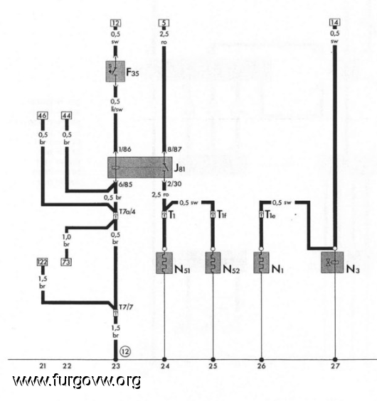

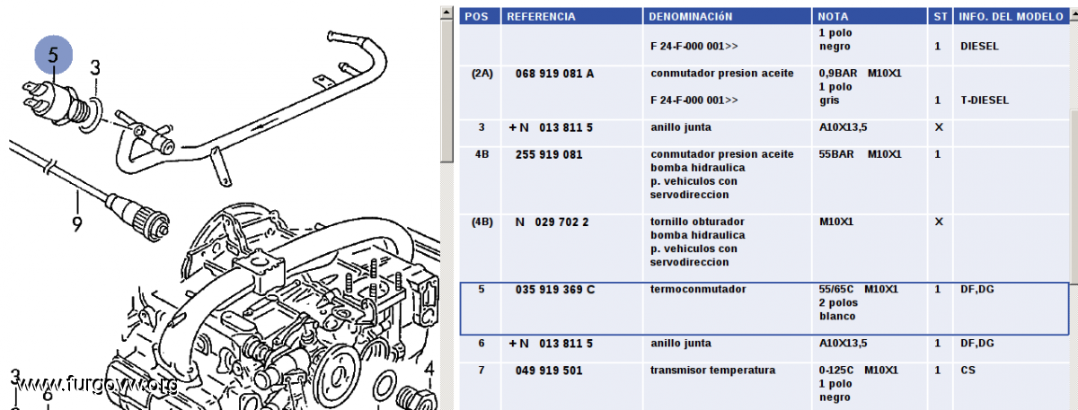

viendo el esquema de las t3 con motor DG sólo llevan ese relé(relacionado con el tema encendido, el J81) que controla dos calentadores(o resistencias) una en el carburador y otra creo que en la admisión, ese relé está pilotado por un termocontacto(F35), si sigues el cable lila/negro que sale del relé patilla 1/86 das con él, seguramente esté frito y por eso no corta cuando el motor alcanza la temperatura adecuada  ;)
si no estoy muy equivocado es este ...ref termoconmutador 035 919 369 C
haizkolari
también un apaño rápido sería ponerle un interruptor(conectándolo a esos dos cables, negro y lila/negro, que le llegan al termocontacto) que controlases desde el puesto de piloto
sw: negro (positivo de contacto)
li/sw:lila/negro(positivo de contacto después del termocontacto hacia el relé)
ro:rojo(positivo directo)
br:marrón(masas)
N51/52: resistencias calefactoras
F35:termocontacto
J81:relé

Lo del interruptor ya lo había pensado, pero en caso de olvido lo mismo prendo fuego la instalación, así que decidí anularlo... pero si que quiero volver a dejar las cosas como son, de ahí que preguntase sobre el rele... el cual no sabia cual, al estar como se ve en la imagen..... buscare el J81 (en mi caso me interesa saber mas la intensidad del rele, para comprar por aquí y cuantas patillas trae)
Sobre las resistencia, esta claro que funcionan ya que el cable esta caliente, asi que por descarte, el fallo esta en el termocontacto (f35)... pero ¿ de cuantos °C es ese termocontacto?

el termocontacto corta a partir de los 65º (con polimetro a temperatura inferior a 55º 0 ohmnios y a 65º infinito) ... prueba en recambistas a ver si aún trabajan con este tipo de termocontactos, no debe ser caro
es un relé simple, lástima que no tenga la tapa para saber la referencia exacta, prueba a ponerle alguno de similar tamaño y a ver si aguanta, no creo que esas resistencias pidan mucho  .malabares
el swicht del que hablas supongo que será el sensor de temperatura  ??? que color tiene los cables que le llegan? si le llega un cable amarillo/rojo es el de temperatura del cuadro, te pego enlace al esquema del DG
http://vw.transporter.free.fr/technique/schemas_electrique/pdf/61.pdf

Ese tipo de relé lo he utilizado yo cuando trabajaba en los cuadros controladores contraincendios.
Lo fabricaba Siemens con la referencia V231133, pero luego esa parte de la producción la asimiló Tyco y lo fabricó con esta referencia:
Relè Siemens / Tyco V23133-A1001-C133 12V
Este relé se utiliza mucho en automoción, es muy robusto y consume muy poco, si no recuerdo mal (hace ya muchos años  ;D ) del orden de 20 mA
Si escribes en Google esas referencias encuentras imágenes e información general.
