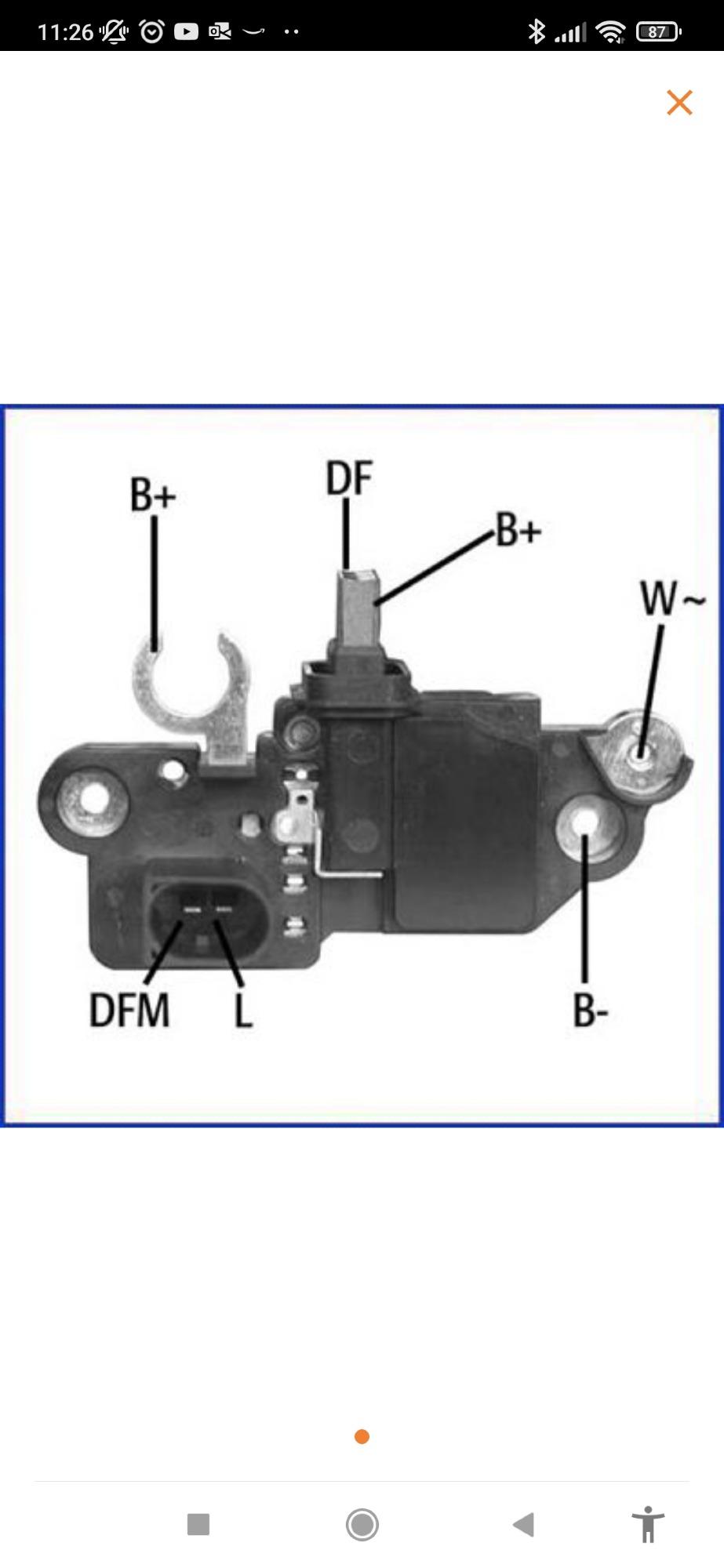

Mi pregunta es si cambio el regulador del alternador por uno de los modernos solucionaría el problema?
Maberneta
Me refiero a este regulador.
Lo digo por qué mi alternador tiene 3 meses.

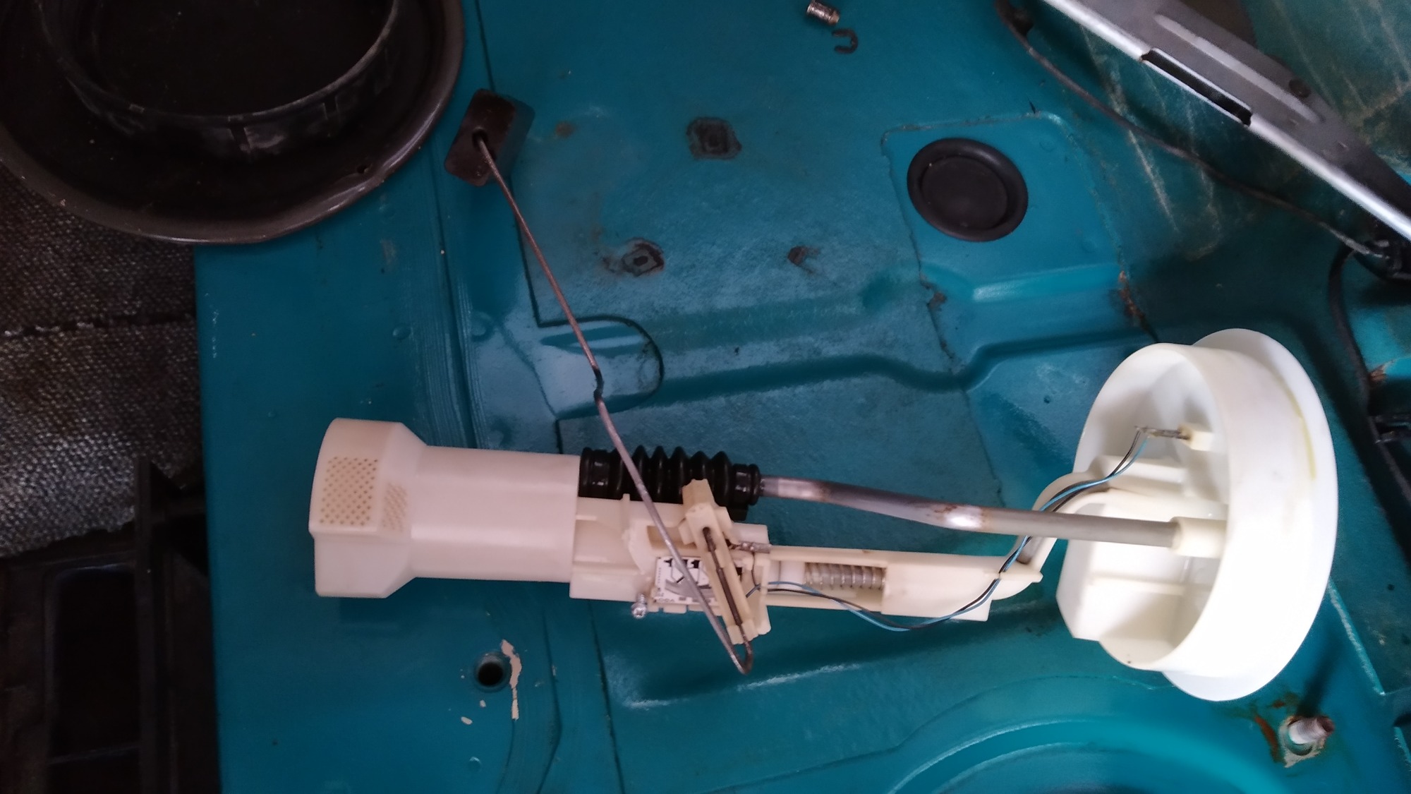

Creo que hay otra consulta muy recurrente, que es sobre si se pone un cuadro de Golf IV (o Bora, Ibiza o Cordoba, cualquiera), que el combustible marca al revés.
Y es cierto, me ha ocurrido con el cuadro de Cordoba, y lo he solucionado porque tengo previsto poner uno de golf IV definitivamente.
Pero  tiene varias soluciones. (de momento no se si definitivas, falta acabar de afinar)
Estoy hablando de aforadores diésel, sin bomba de combustible, aunque para los gasolina entiendo que es igual.
Según el tipo de aforador, se puede doblar la varilla en los primeros  aforadores . Aunque la fiabilidad del marcador , necesitará  de varias pruebas/llenados de depósito, ensayo/error,  y creo que no se si llegaría nunca a tener un marcado correcto.
Este tipo:
Mi primera solución:
Se ve claramente, la varilla doblada

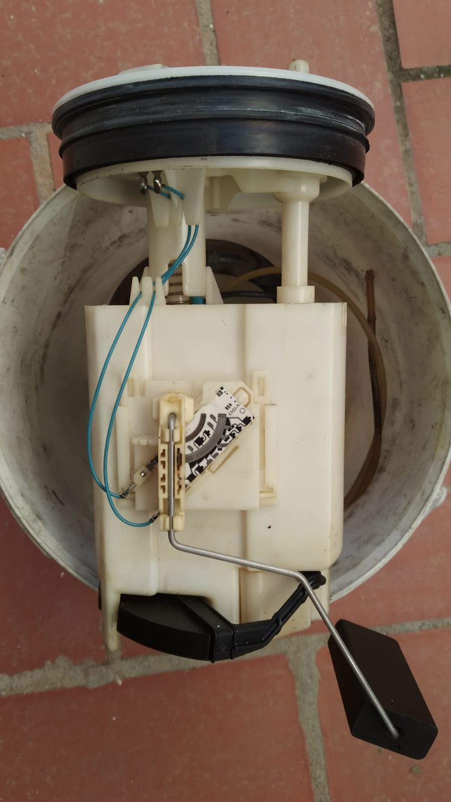

O con el segundo tipo de aforador , se puede cambiar el sensor de nivel del aforador y montar el del turismo directamente.
Este tipo:
La solución:
Aquí esta el del Turismo (Golf4/Bora/Cordoba..):
Como veis el sensor va hacia el lado derecho.Y en la foto anterior veis que el de T4 va hacia el izquierdo.
Pero se pueden intercambiar.
Aquí cambiado, y el otro sensor al lado:
(La foto se ha roto en el movil y la única forma que he encontrado de sacarla es con esta poca calidad, lo siento)
Encaja perfecto, y si tenéis preocupación de si la boya al ir hacia el otro lado toca en algún lugar en el depósito, tranquilos, no toca.
Tras esto, tanto en uno como el otro caso, una vez todo montado,se puede afinar electrónicamente en el cuadro el nivel de combustible a través de vag-com.
Creo que es en el cuadro adaptación(10) del canal 30, suele poner 128, y se puede ajustar de 120 a 136,se puede ajustar y ver directamente en el marcador la diferencia.
