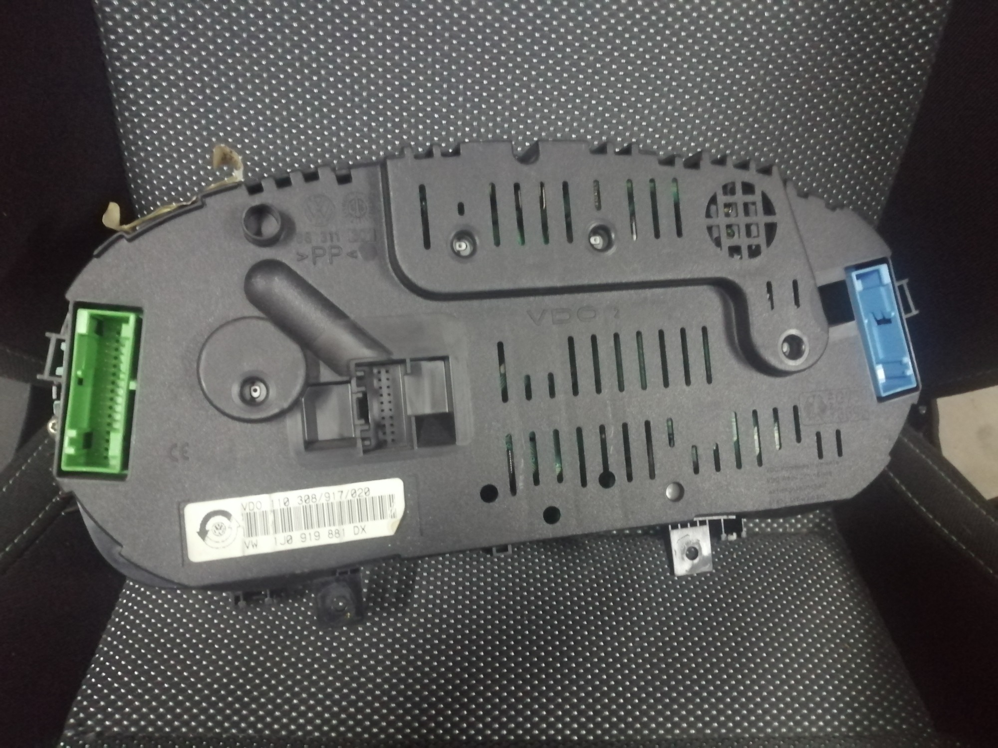

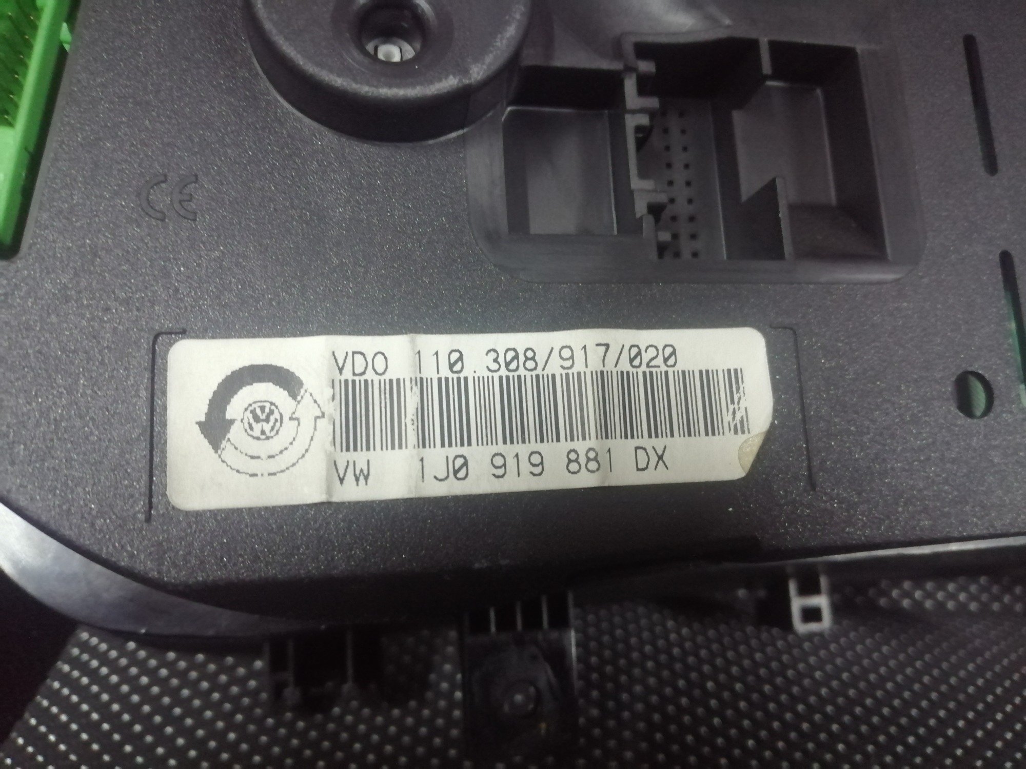

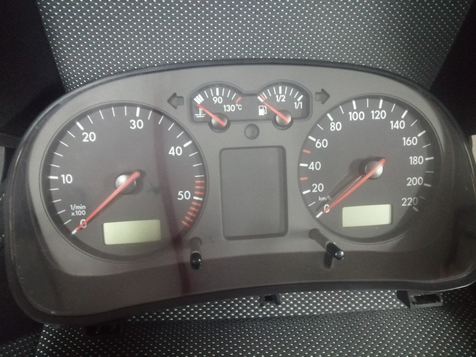

Bueno pues la lotería no me tocó, pero el día 22 encontré este cuadro en un golf IV con MFA sin can bus.
La única diferencia k le veo es el cuenta revoluciones, k marca 500 vueltas más.
Podria valer??
Felices fiestas!!
+gvr

Cita de: amr en Diciembre 25, 2020, 10:38:19 amBueno pues la lotería no me tocó, pero el día 22 encontré este cuadro en un golf IV con MFA sin can bus.
Podria valer??
Felices fiestas!!

amr
Cita de: +gvr en Diciembre 25, 2020, 11:28:30 amEn su día trasteé con uno de Golf IV y no me valió https://www.furgovw.org/foro/index.php?topic=295227.15
Hola +gvr, gracias por el aviso, e leído el enlace k has pasado, y veo k el cuadro k tu kerias poner era con pantalla y cam bus.
Este k e conseguido yo no tiene pantalla ni cam bus, el MFA va en el pantalla del reloj.
Todo será probar...

+gvr
Cita de: amr en Diciembre 25, 2020, 15:36:24 pmHola +gvr, gracias por el aviso, e leído el enlace k has pasado, y veo k el cuadro k tu kerias poner era con pantalla y cam bus.
Todo será probar...
Pues ni te había leído bien!!
Como bien dices es cuestión de probar!!
Suerte!!

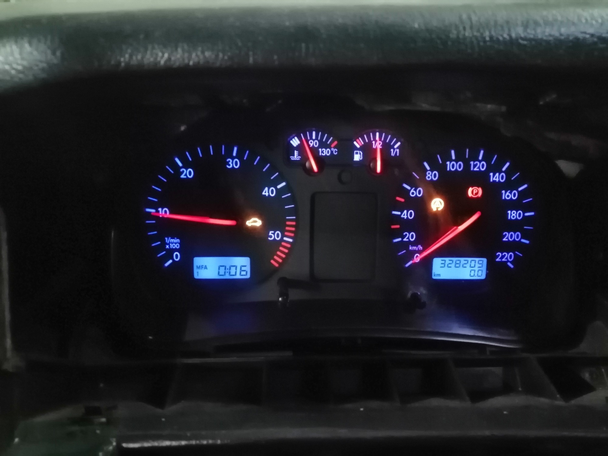

amr
Pos na, puse el cuadro del golf y si k hay varias diferencias,
Se enciende la luz de esp, inmovilizador, y también la luz de maletero abierto, y está última se apaga si das las luces de posición.
No se enciende la luz de ABS.
Reloj de temperatura, bien.
Reloj de gasoil mal. Marca al revés y con un rango de resistencia bastante menor k el de T4.
Velocidad, bien.
Revoluciones, mal. A 100 klm/h 800 vueltas de más.
Me faltaría probar el MFA, pero aún no tengo el cableado para conectar la maneta y ver si funciona los valores del consumo, k lógicamente marcará consumos erróneos, puesto que las revoluciones no corresponden con las reales del motor.
