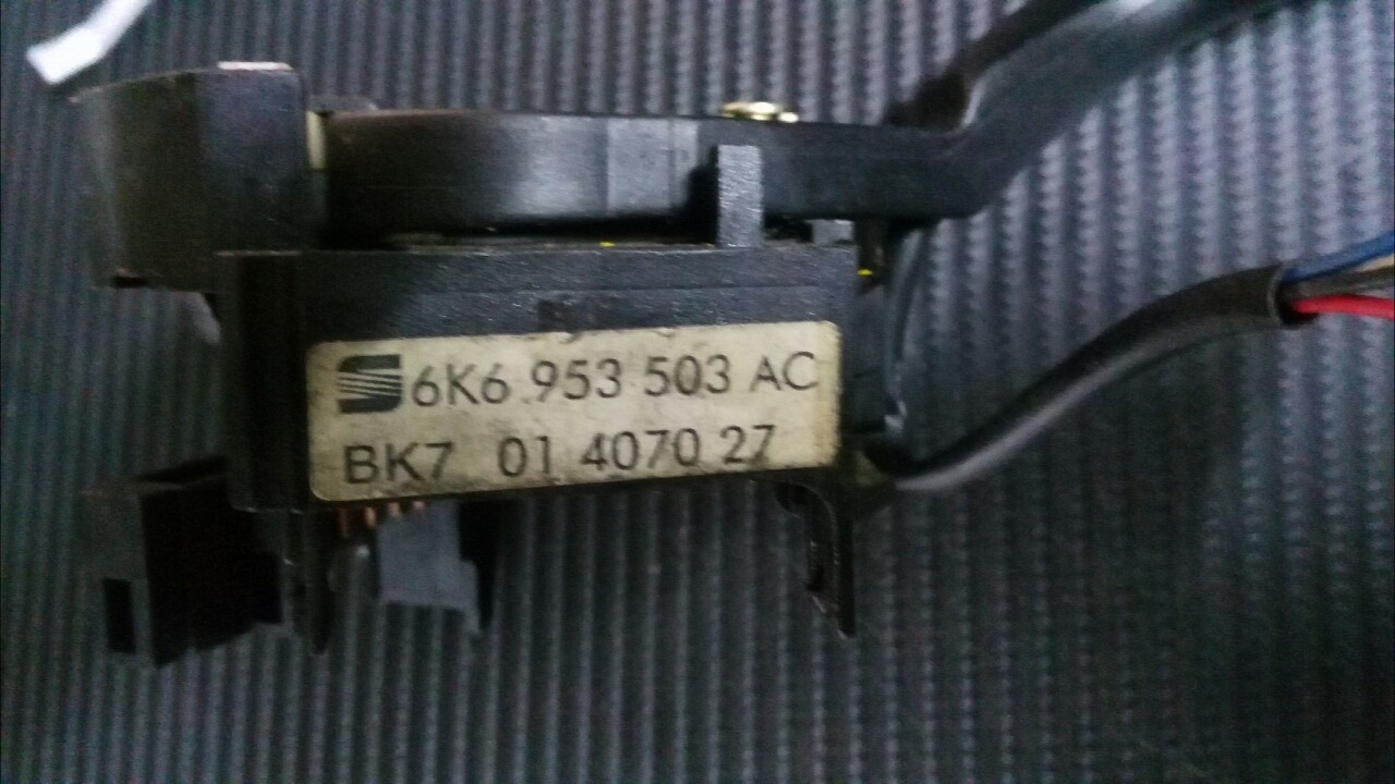

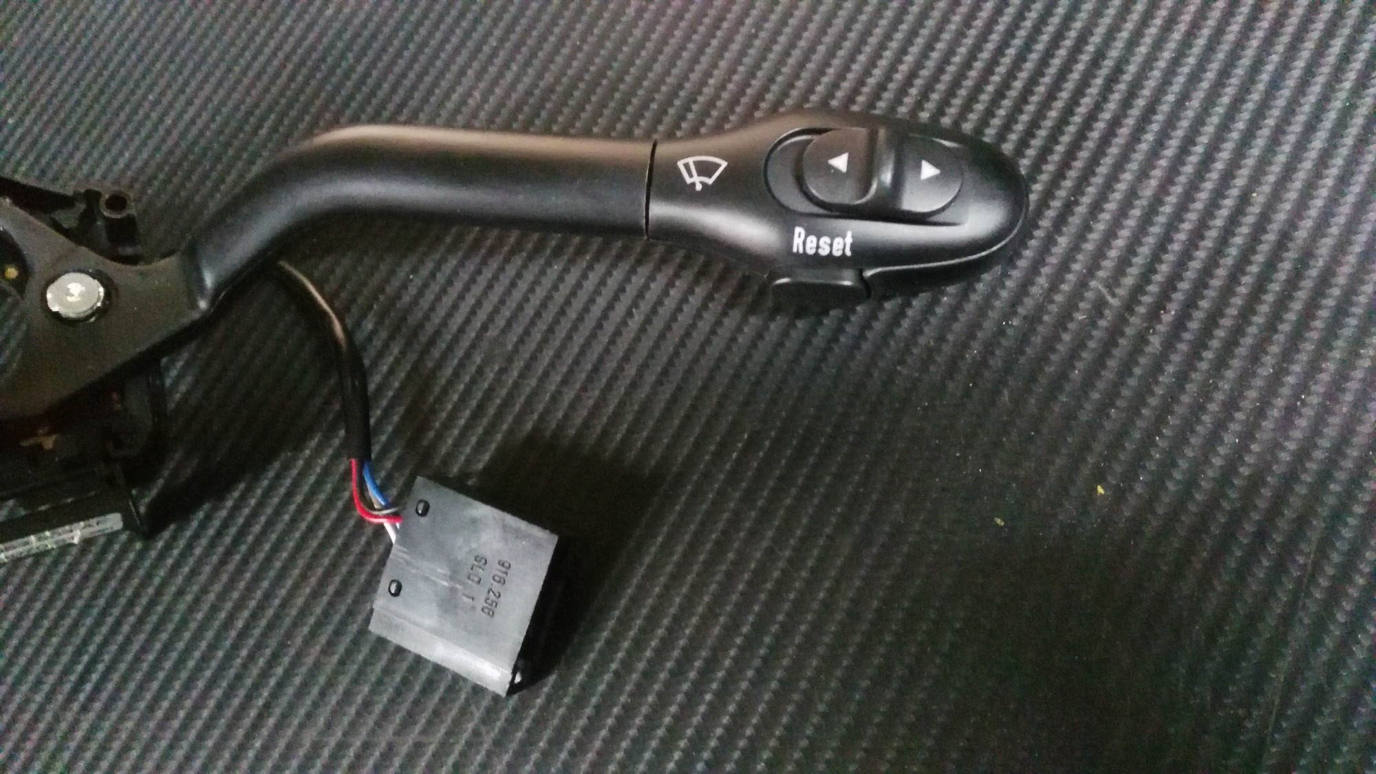

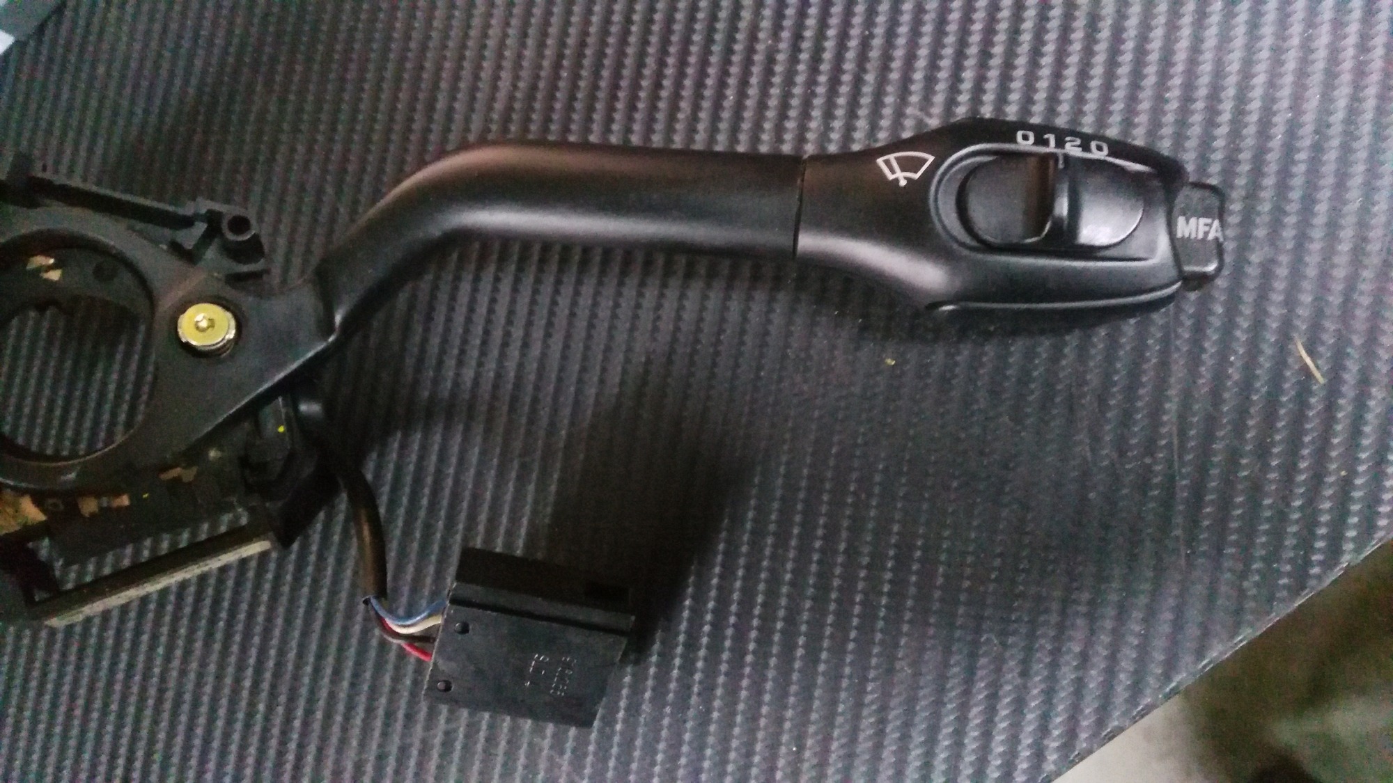

Cita de: SoyGenin en Septiembre 28, 2018, 13:50:07 pmEl mando de los limpias es el mismo.
Buenas SoyGenin , buscando mandos en el desguace para coger los botones para hacer un tempomat, me he encontrado con este.
Pero el cuadro no valía, era de un Golf 3.
Imagino k el mando valga para cuando encuentre un cuadro azul con MFA sin Can-bus, a si k le guardaré de momento.

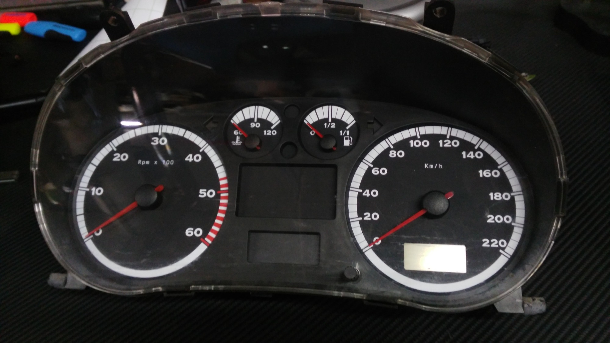

Por otro lado, he conseguido de un Córdoba k iba para desguace, este otro mando con su cuadro.
Este creo k lleva MFA?
Sería compatible para la t4?? No es k me mole mucho, prefiero el modelo original de la t4.

Cita de: amr en Noviembre 23, 2019, 14:41:53 pmBuenas SoyGenin , buscando mandos en el desguace para coger los botones para hacer un tempomat, me he encontrado con este.
No tengo ni idea de si es can-bus o no, y si no lo fuera, tendrías el problema de la marca de combustible que sería al revés. Yo no lo pondría.
