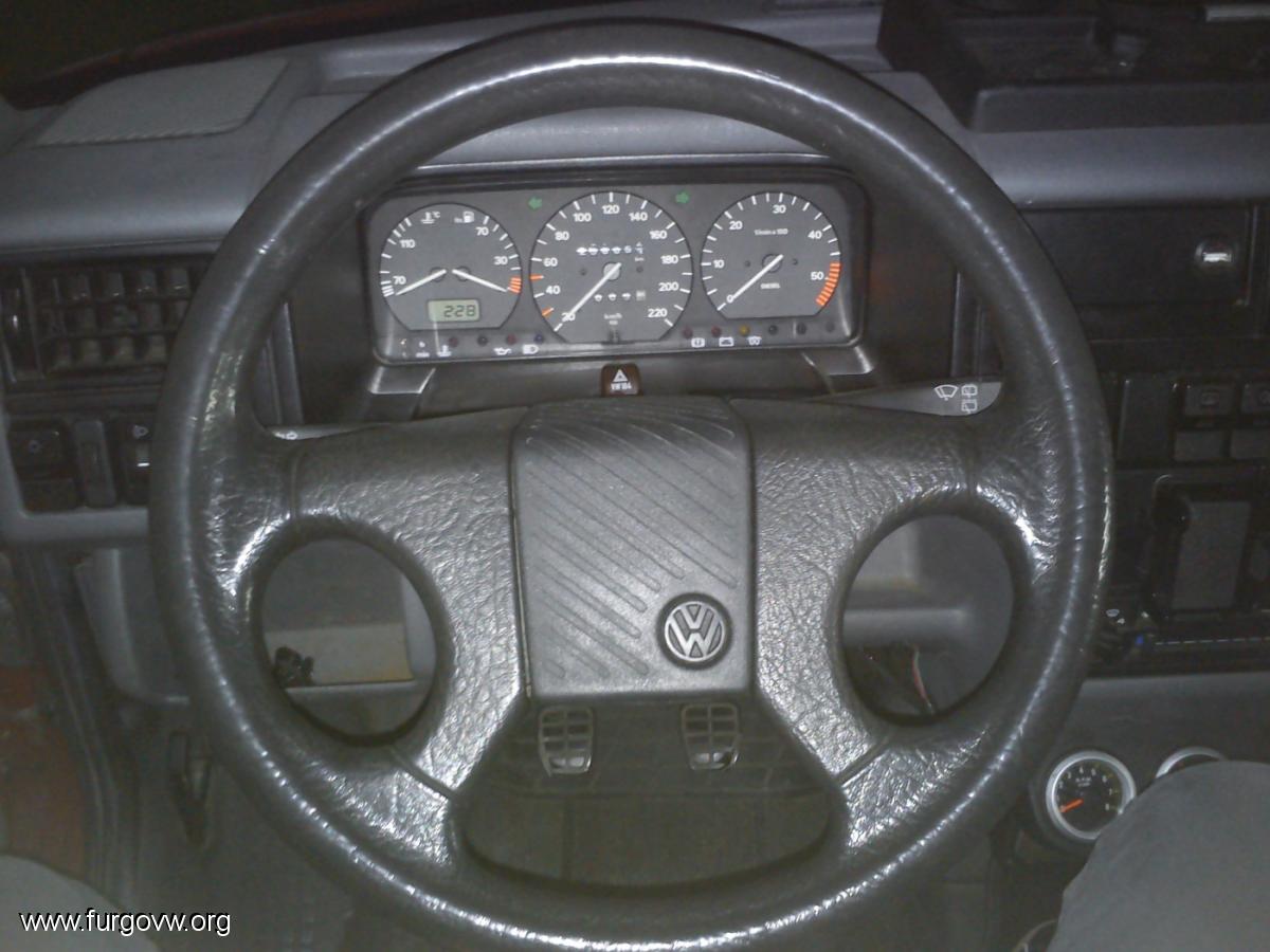

P.D. Esta es una foto de mi ex multivan de 1996 a la que cambié el cuadro por el moderno, con el marco correspondiente.
txami
Y no  tendría que cambiar nada más que el cuadro no? es decir encaja bien en el salpicadero viejo el marco nuevo?
CIMA
Supongo que te referirás al marco, efectivamente no necesitas nada mas, la parte exterior de ambos marcos (el del cuadro verde y el del azul) es decir en la zona del salpicadero son idénticas, lo que varía es la parte interior (donde va el cuadro).
