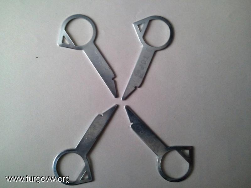

Hola Foreros, necesito alguna idea
Ando cabreado de la impotencia >:(   >:( no consigo desmontar la radio de la furgo. El caso es que pense que podria apañarme sin las llaves originales que se utilizan para extraer la radio que son estas, pero NO hay manera.
Buscando por el foro no he encontrado la solución
Alguna sugerecia?
Algún forero me dejaria las llaves? (vivo en Madrid)

lo mejor es que te vayas a 1 taller electricista que ellos normalmente tienen todos los juegos de las llaves de radios

No no no, si las llaves no las tengo, puse la foto por si algun forero las tiene y me las puede dejar  ;D

Sin llaves no hay manera, si no te corre prisa o no encuentras a  nadie, en ebay las encuentras muy baratas. Un saludo.

En una multivan sin llaves no se puede desmontar la radio, yo al menos no fui capaz.
Yo pedí las llaves a una tienda alemana por Ebay, en tres días las tenia en casa y creo recordar que pague aprox 8 € portes incluidos.
Suerte, te dejaría las mías pero me quedas un poco lejos.

Gracias por vuestros consejos y por el interes, al final como os comente me pase por el conce de VW en Burgos y ¡¡¡ni con las llaves para estraer la radio salia!!!, lo intentarón un rato y nada que la radio no salia  :P  :P, pero al menos me indicarón que tirando con fuerza de la radio delta deberia salir la "la caratula exterior donde va toda la botonadura" y que seguramente se romperia  :o,
Al final ya me veia vendiendo el Navegador Pioneer que habia comprado, asi que realice un ultimo y desesperado intento y al final salio la carcasa exterior dejando acceso a las dichosas pestañas que bloqueaban el cuerpo de la radio, que una vez liberadas todo fue facíl.
