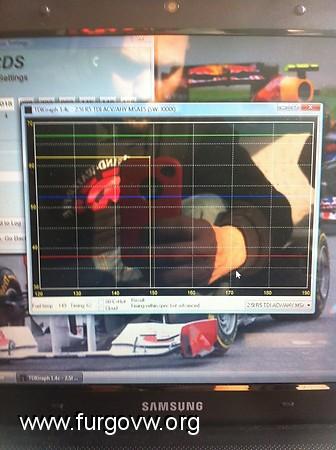

en las 2.5 tdi es mucho mas sencillo, si tienes vag com deveria darte 5,5 de avance(prefiero dejarla siempre un poco avanzada ;))

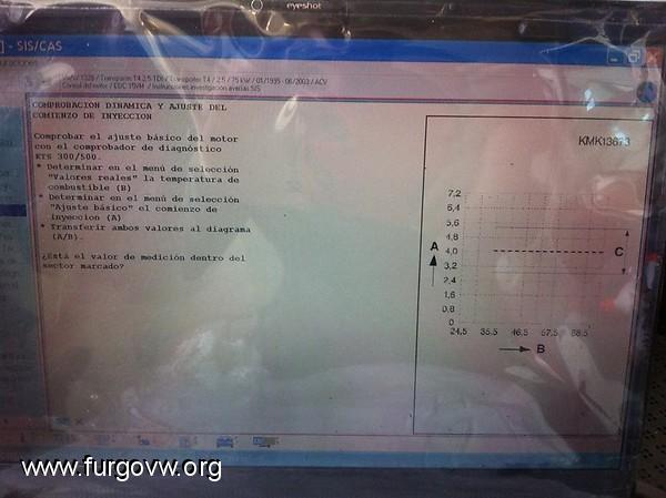

con el kts de bosch deberia de estar en 5 de avance(prefiero dejarla siempre un poco avanzada ;))esta foto no es de la medida que me dio mi furgo, sino de la info que trae el cis-cas al respecto

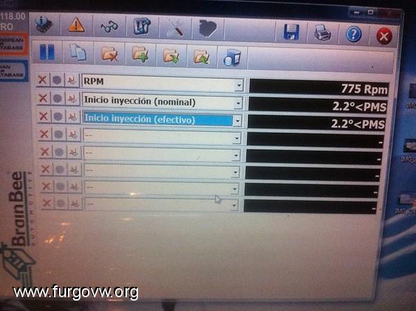

con la brian bree (mi maquina)estando comprobada con las otras dos, me marca 2,5(prefiero dejarla siempre un poco avanzada ;))
todas estas fotos estan tomadas de mi furgo en menos de una semana con maquinas diferentes
en las 2.5 tdi, lo que hay que hacer es mirar el timing con la diagnosis (para comprobar si esta atrasada o no), aflojas la polea del arbol lado bomba, y avanzar o retrasar la bomba un poco(segun necesites) (OJO, cuando retrasas la bomba, adelantas el comienzo de inyeccion y viceversa), apretas la polea del arbol y vuelves a enchufar la diagnosis, y asi tantas veces te sea necesario hasta que te quede lo mas justo posible (yo prefiero dejarla siempre un poco adelantada), otra cosa seria que sacaras la bomba para reparar, estando la bomba en el banco se pone a punto con el comparador y una vez montada se ajusta el timing como te digo... todas estas pruebas se hacern a temperatura de servicio y nunca en frio
