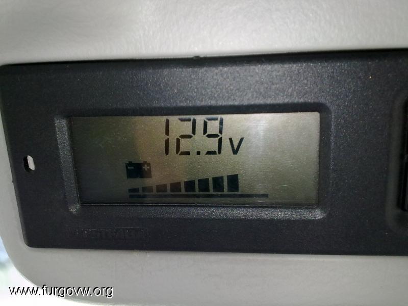

Marzo 31, 2012, 19:16:45 pm #16 Ultima modificación: Abril 02, 2012, 11:01:13 am por tinerfe vw
maxina no es raro es lo que te han dicho los foreros, comprobar voltaje, y las rayas aparecen cuando hay algo consumiendo mientras no tengas nada enchufado solo aparece la 1ª y la últuma raya con el voltaje en la pantalla, y cuando arrancas el motor aunque tengas algo enchufado se apagan las rayas de carga y te queda la 1ª y ultima , el voltaje sigue apareciendo con el motor en marcha o parado, te pongo una foto para que veas el voltaje con el motor apagado,  bueno ya sabes algo más, saludos campers

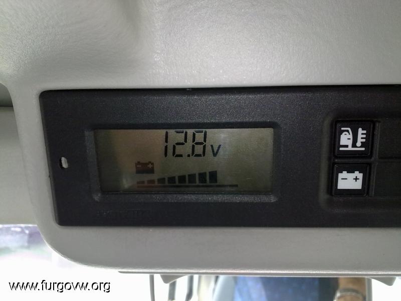

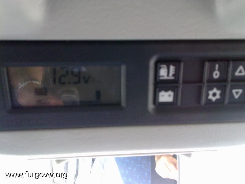

Abril 01, 2012, 21:46:50 pm #17 Ultima modificación: Abril 02, 2012, 11:00:45 am por tinerfe vw
Maxina, te envio unas fotos para que lo veas como sale en pantalla-
Motor parado, pues el voltaje es de 12,9v, y nada enchufado, en marcha sería de 14v.
Con algún componente enchufado
saludos campers
