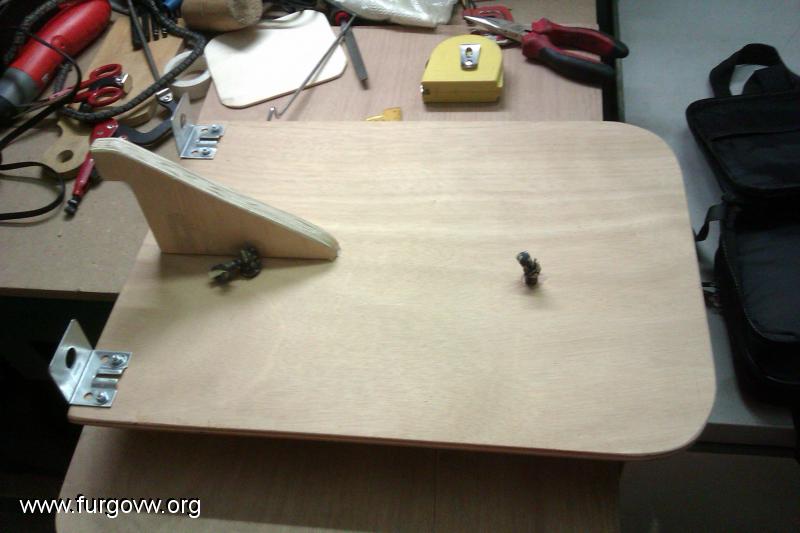

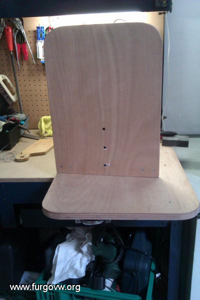

Con unos retales de contrachapado he fabricado una pequeña mesa para que el mayor pueda ver las pelis en el DVD portátil y el mediano los vea en la grande reproduciéndolos desde el DVD (o portátil).
Además, si no se quiere montar la mesa grande o la hemos sacado al exterior (brico en departamento de I+D), tenemos una pequeña mesa auxiliar.

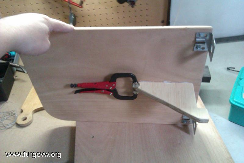

Un par de escuadras que estaban por casa debidamente limadas y lijadas para quitar rebabas.
Unos tirafondos a la escuadra de madera que da resistencia a la mesa.

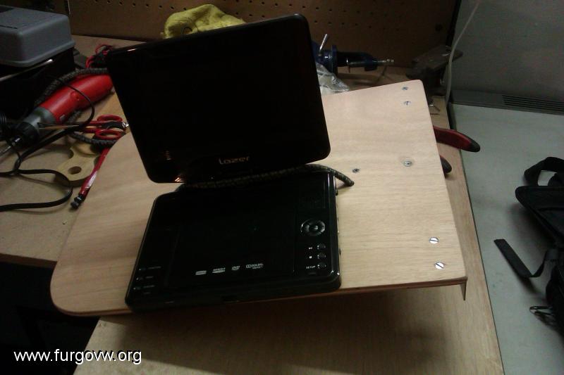

Un par de agujeritos y un trozo de pulpo mantendrán el DVD a salvo de los movimientos de la carretera o los provocados por los pasajeros  ;)

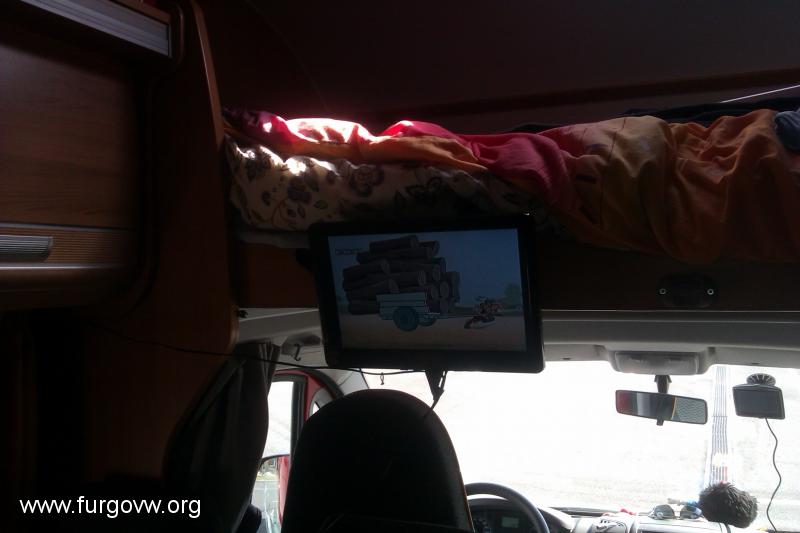

Y ya en su sitio en pleno funcionamiento y ese "calcetín verde" que se acerca peligrosamente  .panico
Y la tele "grande" para "el calcetín verde".
A ver si saco un rato y la remato tapando las imperfecciones y agujeros con pasta de carrocero y pintándola.
