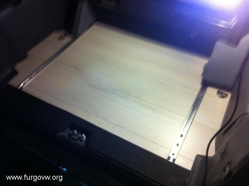

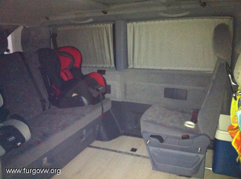

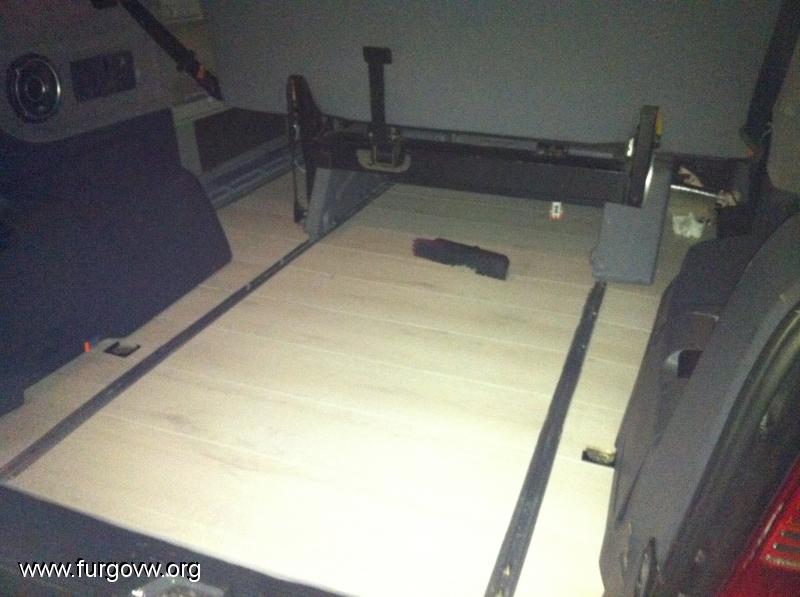

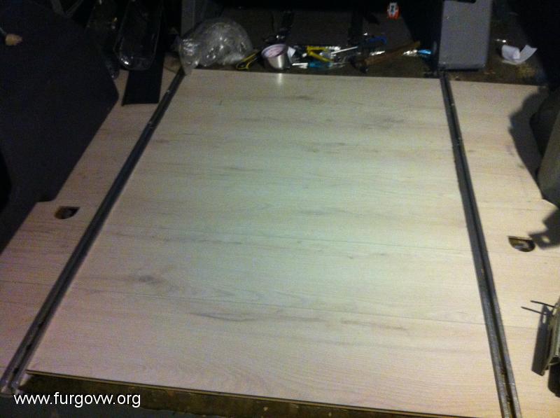

Bueno pues ya estan puestas todas las tuercas remachables de los railes, instalados los cinturones laterales, toda la tarima cortada, etc...
Este sabado fijo todo como es debido, por el momento esta todo presentado en su sitio. Y el domingo pondre el suelo y los paneles que ya estan todos con aislantes, vamos que este domingo debe quedarse todo montadito que la kdd nacional esta aqui mismo y al final me toca alquilar una furgo
Lo que me esta quedando clarisimo es que por precio es muchisimo mas asequible hacerte tu propia Vito F, ademas de lo que estoy disfrutando haciendolo, pese al poco tiempo libre que tengo.

Aunque te parezca inreible, originalmente Westfalia montaba los railes de la Vito F w638 con pegamento, no llevaba ni un solo tornillo. Creo que es algo parecido al Sicaflex (lo de las lunas de los coches). Aunque me dijeron que con eso vale, solo con el pegamento ese (que soporte la luna de un autobus de 3x4 metros o cristales es edificios), a mi me parecia poco (VAN MIS HIJAS EN ESE ASIENTO!!!). De hay que los he puesto con sicaflex, con un pegamento mas fuerte aun que va en dos parte y al unirse hace reaccion (especial no el de leroy merlin, je je) y con 7 tuercas remachables con sus arandelas y sus tornillos M6x30 de fuerza 8.8 (cumplen la normativa para homologar) eso en cada rail. Todo ello con los mejores materiales (la mayoria de la propia mercedes).
Este era un tema que a mi me preocupaba mucho, ya que como te he indicado van mis hijas hay sentadas, por lo que no ha sido ponerlo sin mas y ya esta. Tengo un amigo que trabaja en mercedes y que ha realizado este mismo proceso en 3 Vito W639 para convertilas en Viano Fan (una de ellas la suya e igualmente su niña va sentada en el asiento).
Hay mil maneras de hacerte la cama, pero solo una de hacerlo como debe ser si van a viajar personas hay sentadas a mi entender, y es con las piezas originales creadas y testadas por ingenieros para el modelo especifico de tu furgo (no quiero crear polemicas es solo mi opinion).

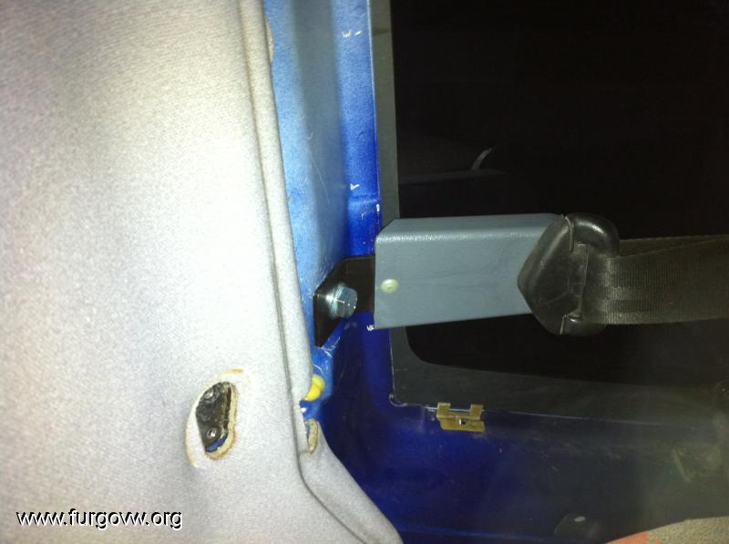

Bueno pues los cinturones, es junto con el ancleje de los railes donde mas me he esmerado (la seguridad ante todo).
Los tornillos me costo encontrarlos, ya que han de cumplir una normativa de seguridad y no suele haber en ferreterias comunes. Por el lado que se ve en la foto esta el tornillo con una arandela dentada y por el otro lado una pletina de acero de 3mm 4x5cm y una tuerca autofrenante.

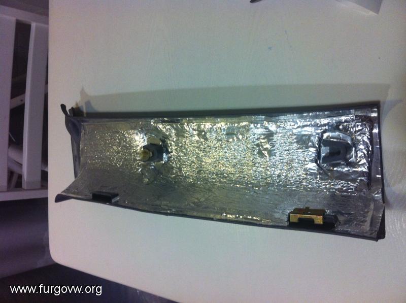

Otro detelle son las piezas van con aislante, forre los paneles, las molduras, el techo y el suelo lleva una capa de aislante termico otra de asislante de lana de roca y encima la tarima.
