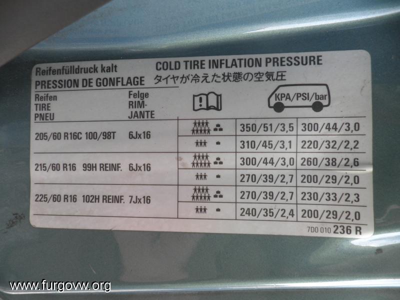

ruper74
Esta es la pegatina de una multiván del 90.
La cagamos Luis!!!
Trata de arrancarlo por dios!!!
ruper74
Perdón, la pegata es de una furgoneta del 99 no del 90 !!!!!
