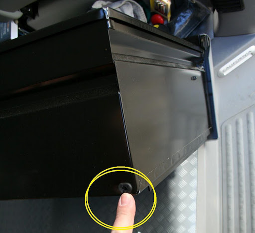

Vista del cajón por la parte trasera, después de haber desmontado la desproporcionada caja negra que sólo contiene el gato y la llave para cambiar la rueda.
Foto  1
El Cajón va sujeto a sus guías en la parte trasera, solamente por estos dos pivotes en forma de ángulo que se introducen parcialmente en sendos cilindros de goma que lleva fijados el cajón.
Foto  2

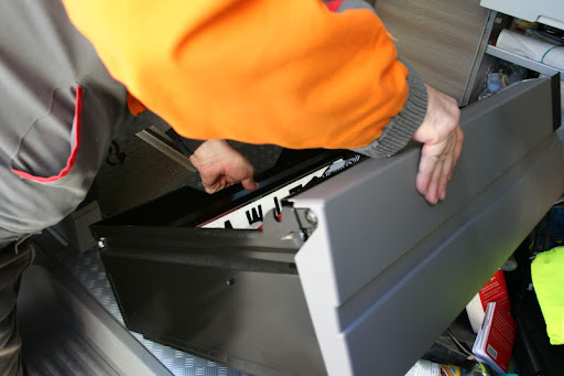

Una vez que hemos sacado estos dos tornillos, tiramos del cajón hacia delante y sale de sus guías, quedando un buen hueco bajo el asiento que nos permitirá hacer de todo, incluso transportar cargas largas más grandes que unos skys que no pasen por la abertura prevista en el lado izquierdo.
Foto  6
