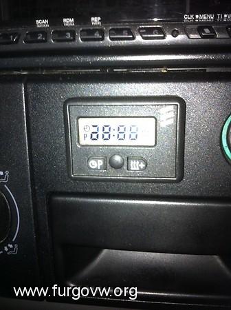

No encuentro nada de info en  los documentos que me mandas... y ya me ley los post de los links que colgaste, y los links que hay en los links tambien... por si alguien me puede decir mas cuelgo la foto del programador....
NoBuSqUeSeLmOmEnToPeRfEcTo,BuScAeLmOmEnToYhAzLoPeRfEcTo
fulgen
eneko
vaya programador más raro no?
