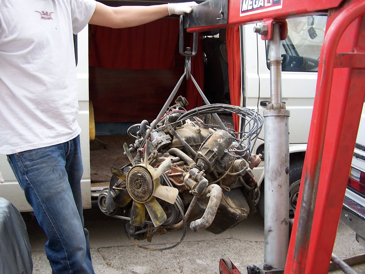

de donde venia el motor??de q coche??? q tal t salio de precio??y gastos envio etc...
rickyricardo620
Cita de: furgonesto en Abril 20, 2008, 16:25:29 pm
q pasada...pon todas la s fotos q puedas...
Los gastos de envio, lo mejor, unas cervezas al fede, y una moqueta que nos dio el del desguace, junto con unas tablicas, para no joder los muebles de la furgo. ahora en un ratico van unas fotos y un video.

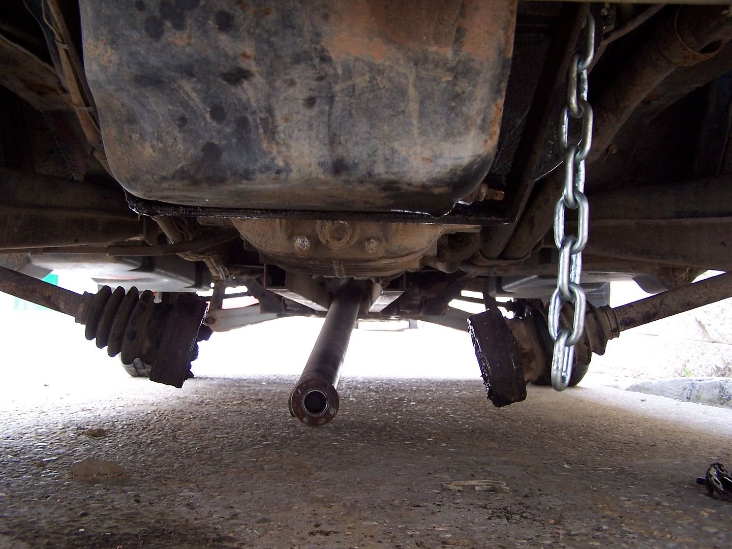

El bloqueo del diferencial trasero ya funciona, gracias por las explicaciones, luego en el trabajo viendo el despiece, pude ver que es imposible sacarlo por hay, hay un pasador mas de los de 3 mm unido a una horquilla bastante grande, asi que lo dicho, imposible, sin abrir la caja claro.

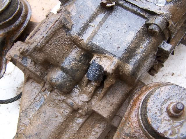

Los de la vw me estan volviendo loco, no tienen reten de la caja de cambios, ni en fabrica, y la mala noticia, es que todas nuestras furgos llevan el mismo, diesel 2wd gasolina y syncros. Menos mal que tenemos furgolandia y ya esta de camino, si lo llego a saber le dejo de momento el mismo, ahora esta sin montar por el puñetero reten, con el motor por probar, madre madre y 8 dias para la nacional.
Unas fotillos mas de la caja antes de lavarla.

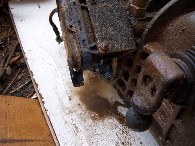

Ya esta el reten en su sitio, gracias a furgolandia, de vw no se sabe nada aun. La bola roja del cambio , segunda foto, es ahora naranja, y la caja de cambios esta hecha de aluminio, y yo que creia que estaba echa de barro .meparto .meparto.
Bueno embrague montado con sus rodamientos de agujas puestos, gracias a Pole Positión, por el extractor de rodamientos internos, la dinamometrica y los pares de apriete, (y un poquito de loctite de tornillos  ;D)

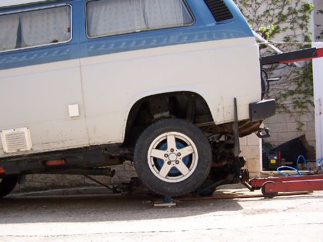

Ya va entrando en su sitio.
La furgo colgando.
Un omega como tope por si acaso
