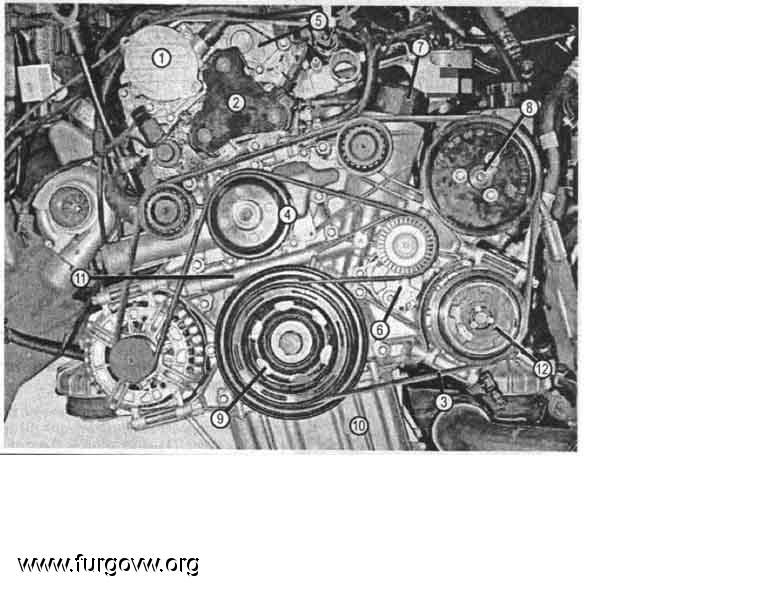

Mirad lo que sale, siempre he creido que la viano 2.2DCI no lleva correa, alguien que me lo aclare:
Según este manual en la pagina 61 sale esto de la 2.2cdi
Ah por cierto muy buen aporte, hace tiempo que lo buscaba.
Hombre... creo, que si hablas de distribución estas en lo cierto, pero para el resto (aire, agua, alternador) es como cualquier motor  8)

esto es la correa multifuncion. en la distribucion lleva cadena...
budurex
Ah, ok eso pensaba, osea que si se rompe esta correa, no romperan las valvulas por ejemplo no??

Ja, ja, esa es la llamada de accesorios, la de distribucion es por cadena, no te preocupes.

Solo te quedaras sin alternador direccion asistida. Bomba del refrigerante aire acondicionado en fin o paras ya o se para el motor por averia. Dolosa. Y dolorosa
