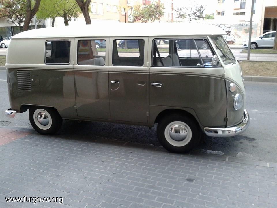

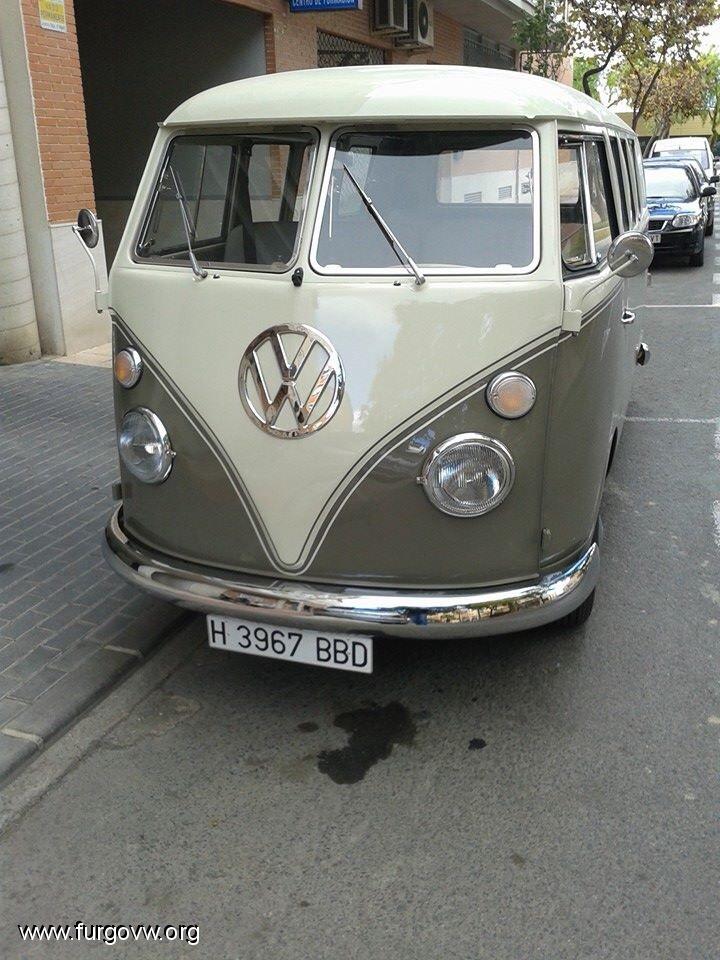

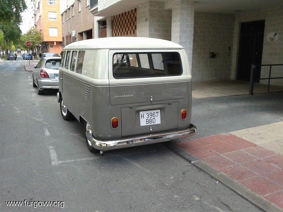

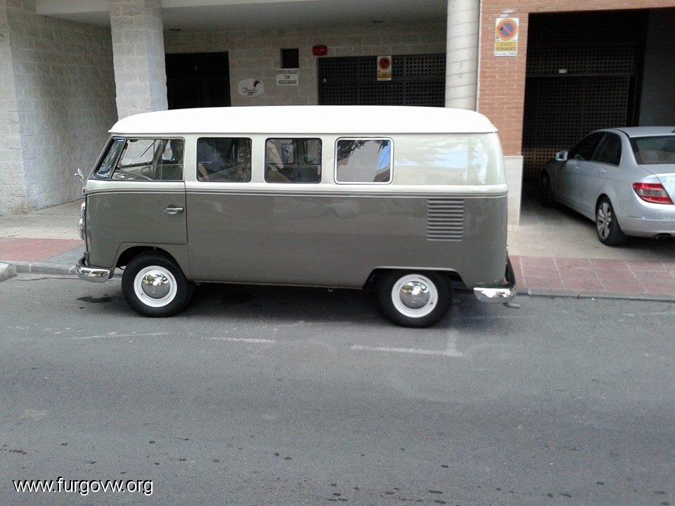

Hoy ha sido un gran día, primera salida legal desde que he conseguido los papeles.
Después de unos 50 km, la furgo se ha comportado bien, incluso he adelantado 3 coches consiguiendo una velocidad punta de 100 km/h, no está mal para una vieja de 46 años. ;D
Os adjuntó unas fotos esperando a mis mujeres para la primera vuelta.
