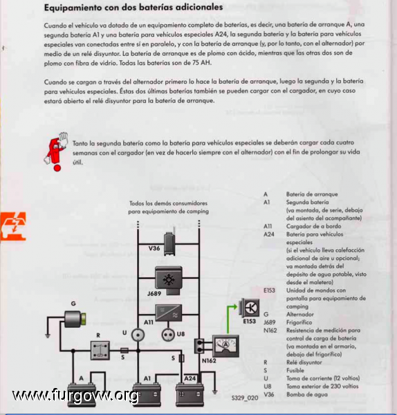

Están en paralelo, fijo. la de atrás sólo para la calefacción  no tiene sentido , la calefacción se usa poco y el frigo y luces todo el año.
Por algún lado del foro venían los diagramas del montaje eléctrico y eran en paralelo.
olibon
Corroboro lo que dice withthc,y en este esquema puedes comprobarlo:
La batería de debajo del armario (3ª batería) se monta en las californias con calefacción,pero no es para uso exclusivo de la calefacción,si no que alimenta a todo el equipamiento camper junto a la batería de debajo del asiento (2ª batería),y ambas están en paralelo.Yo aún no he cambiado las baterías (California 2005),pero cuando lo haga cambiaré las dos a la vez,poniéndolas de la misma capacidad.

pues aclarado, estan en paralelo y lametablemente, la bateria de atras deveriasde cambiarla si no kieres ke te fastidie la nueva bateria  ;)
