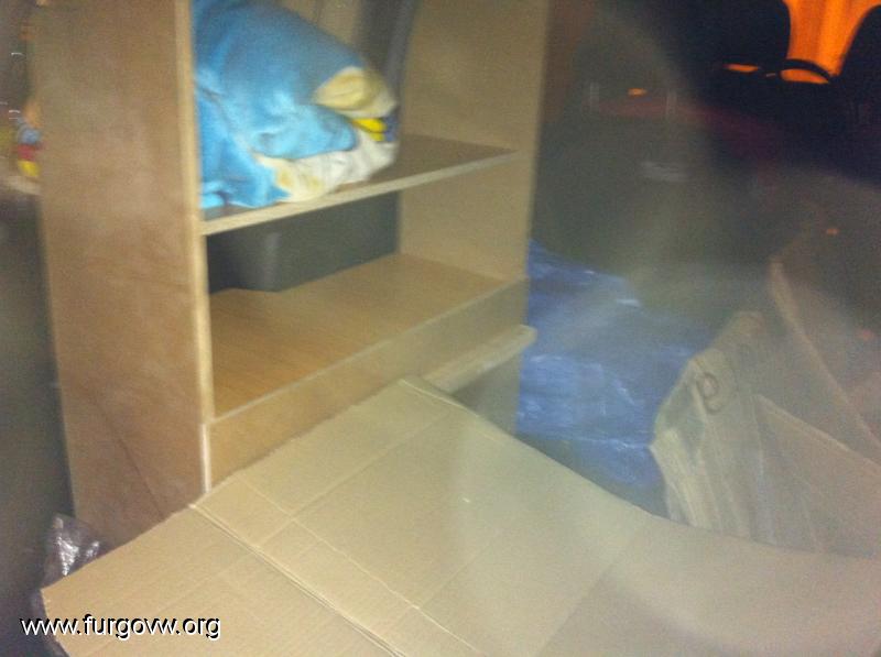

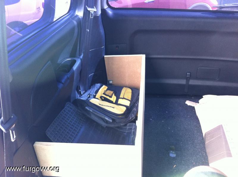

bueno pongo fotos para que ean como va el preceso.

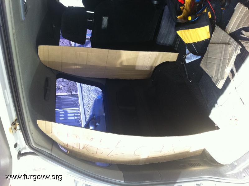

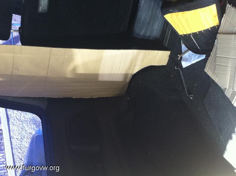

estas son las plantilla de carton , para facilitarme el corte de madera.

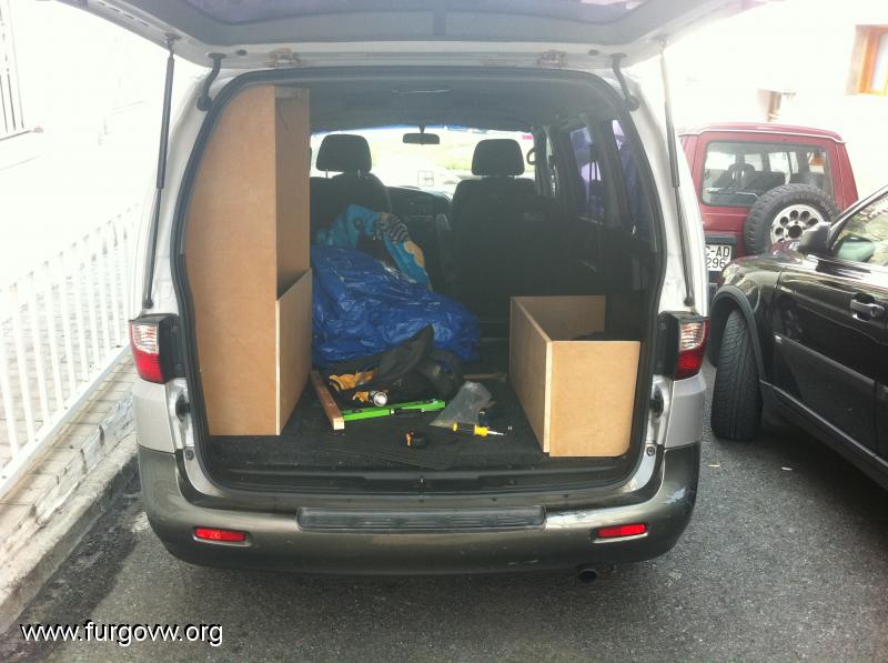

luego lo pase a las maderas y fue cojiendo forma
use el mismo sistema de las plantillas para casi todo lo demas

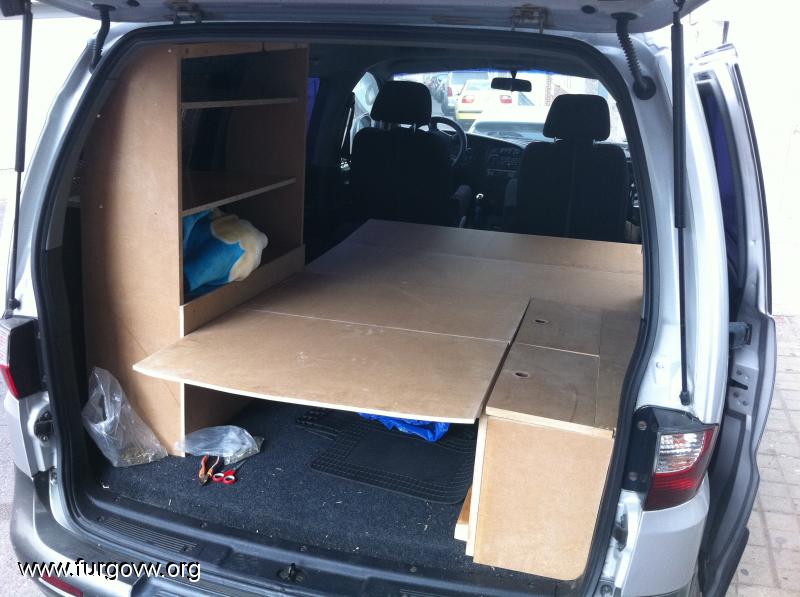

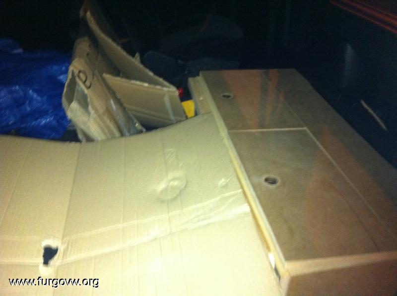

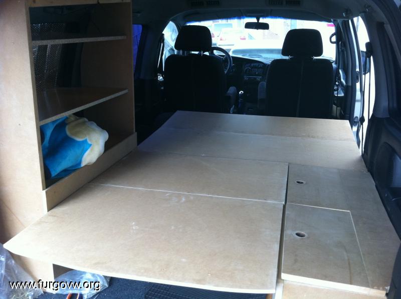

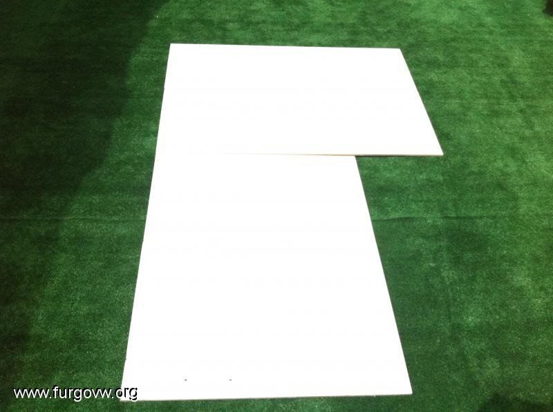

esta es la tabla de la cama (tambien con modes)
le coloque bisagras de tipo libro piano, muy economicas y de facil intalacion.

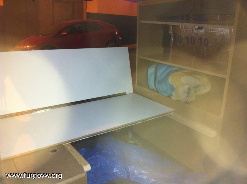

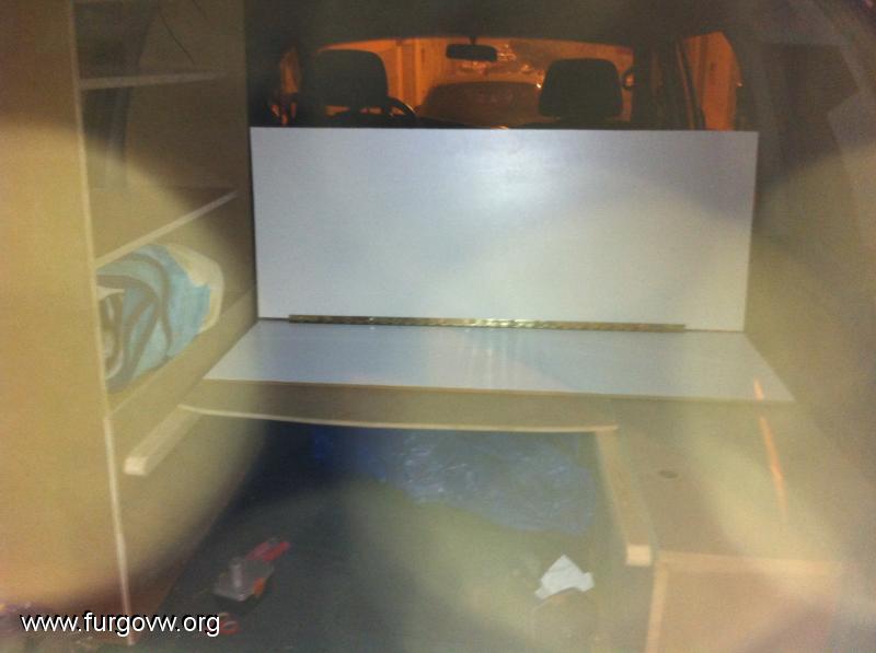

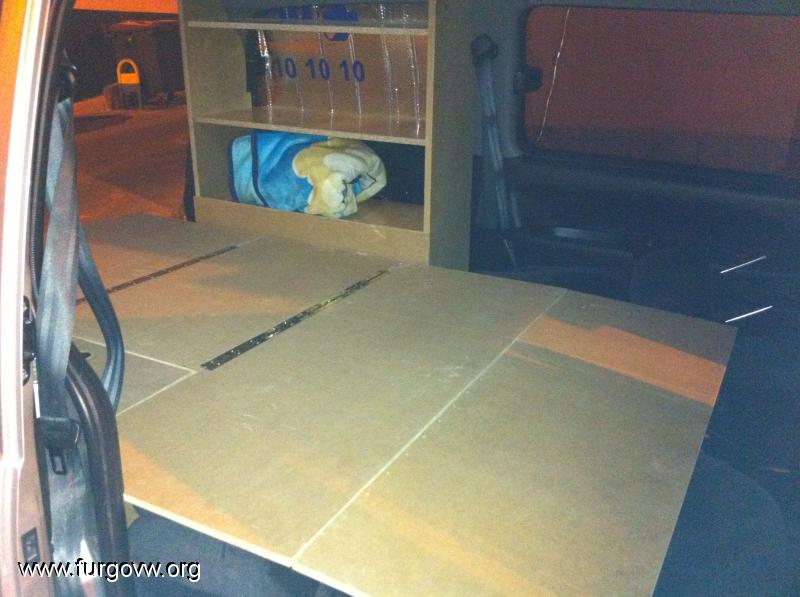

al plegar las tablas de esta forma se queda un salon acogedor, que con la fila de asientos del medio, que son giratorios lo distrubuyes como quieras.
de esta otra, tienes un sillon con el porton abierto.

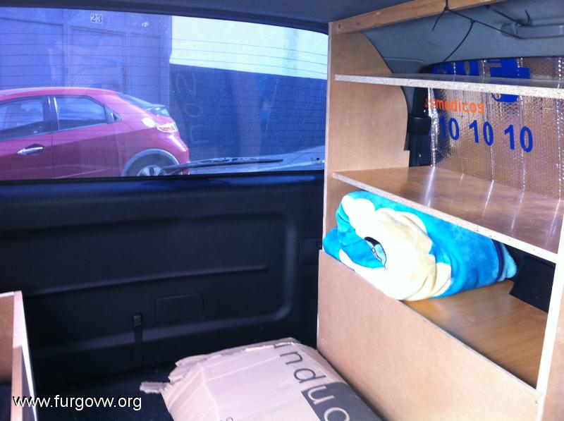

todavia estoy trabajando en ella, pero va quedando mucho menos. ya he mandado a pedir el colchon 1,20x1,95 de 5cm dencidad 30. tengo ganas de que llegue para probarlo .baba los muebles los quiero tapizar, con un material imitacion a piel gris del color del tapizado del coche, y mandar a tipazar el colchon en negro. algunos focos chulos, y una bateria auxiliar. tambien tengo que terminar las puertas correderas del mueble, pero no se me ocurre nada que me guste. quiero darle un toque moderno y elegante, a ver si lo consigo. .palmas .palmas
ire poniendo mas fotos del preceso , que aunque he adelantado mucho, todavia queda muchos bricos. .malabares ;D ;D
TOYTA
Me gusta, porque además es sencillo. El mueble alto no lo sujetas a la pared de la furgo? .fotografo .fotografo
hsv camper
Si esta sujeto. Ahora lo tengo con unos cintillos al tirador en la parte alta. No se mueve nada. Pero es algo provisional ya que es de quita y pon. Tengo que sacarlos para tapizar. Ya ingeniare algún otro amarre.
montañes
siempre que veo los muebles de las furgos me pregunto si con un contrachapado finito no es ya suficiente, no igual para baldas grandes de comida o las laterales, pero al final se suman muchos kgs que derivan en muchos litros de carburante más y peor comportamiento
hsv camper
Quizás si. Pero tenía esa madera molestando en el trastero y no quise comprar ninguna mas. De todas forma algo mas de peso es. Pero tampoco es mucho. La base de la cama esta hecha con dm de 1 cm de grosor que es prácticamente lo que mas peso se suele poner. El mueble no creo que llegue a 11 kilos. El baúl pesa muy poco 5-6 mas o menos y la cama también poco. Esta claro que algo mas de peso es mas consumo pero iré viendo como aumenta. La utilizo como vehículo de diario. Y por ahora no lo he notado. Creo que sigue consumiendo lo mismo y si a variado algo. Que me imagino que si. Es lo mas mínimo. No creo que se compare el peso al de llevar un acompañante.
