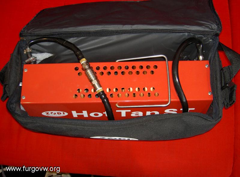

Gracias a ti ooznak por subirlas, mi parte fueron 5 minutos de cinta metrica
Me acabo de dar cuenta de que no medi el diametro del tuvo, pero así a ojo es como mucho de 8 mm el exterior.

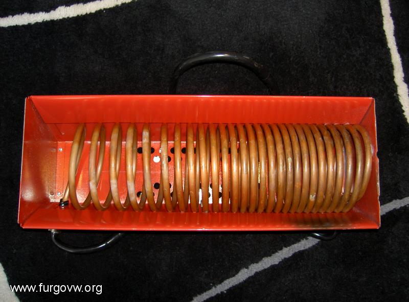

Mis comentarios:

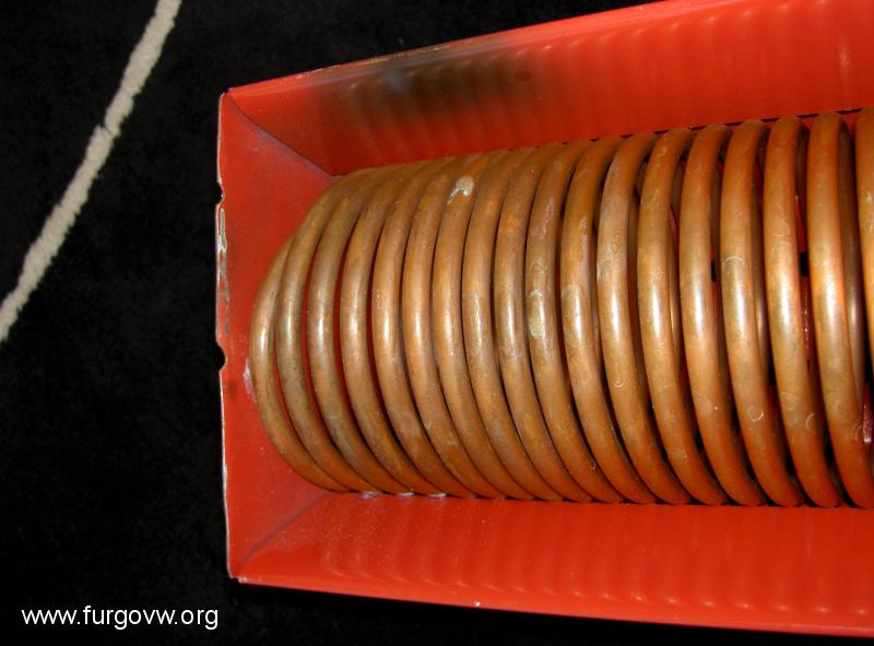

-Como podeis ver, el arroyado de las espiras no es uniforme. en un lado del calentador estan juntas y en el otro extremo bastante separadas. Tengo la termodinámica olvidada por lo que no se si eso aporta alguna ventaja...
-Si lo tuviese que hacer yo, pondria las tomas de agua en el superiior del cacharro, que me parece mas comodo que en el lateral

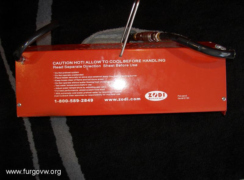

-Como podeis ver en la foto, en uno de los extremos recorté un poco la chapa para que se apoye en la rejilla de los fogones y quede todo mejor centrado

 :o anda que decepción.. yo pensaba que sería algo mucho más sofisticado que un simple serpentín de cobre... al menos esperaba uno del pelo al de los calentadores o así... pues vaya... entonces que sea casero no parece tan complicado viendo eso ahora...

Lo mismo digo, tío. Yo pensaba que dentro de esa chapa roja había la vasija de un reactor nuclear con válvulas de alta presión e intercambiadores... y es un simple tubito como los que hemos ido haciendo todos en este hilo...
Lo cual quiere decir que en cuanto perfeccionemos el invento hay que registrarlo y poner un puesto en el Rastro a ver qué tal se vende.  ;D

Ya os avisé que era mas simple de lo que me habia esperado  ;D
Y que el unico truco es el diametro de las espiras (y la tapa)
Y que si no lo pones a recircular mientras te enjabonas y tal, no interesa  ;D
Como parte positiva: con la instalacion adecuada (echadle un ojo a mi cutre reportaje) la temperatura es perfecta, inmediata y mínimo el gasto de agua
