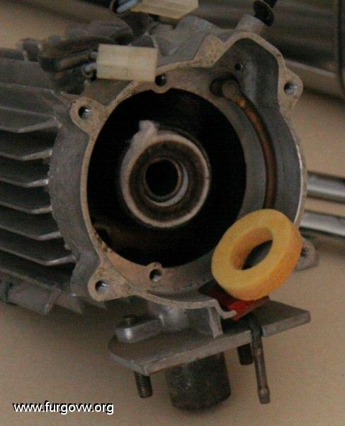

Bueno la web anteriormente citada....es fiable....YA Q en una semana me han llegado las piezas.
Pero...algun error hice q...me faltaron algunas piezas...
por ejemplo este ring....sabe alguien de q material es?????
¿podria hacerlo con algo sustitutivo?

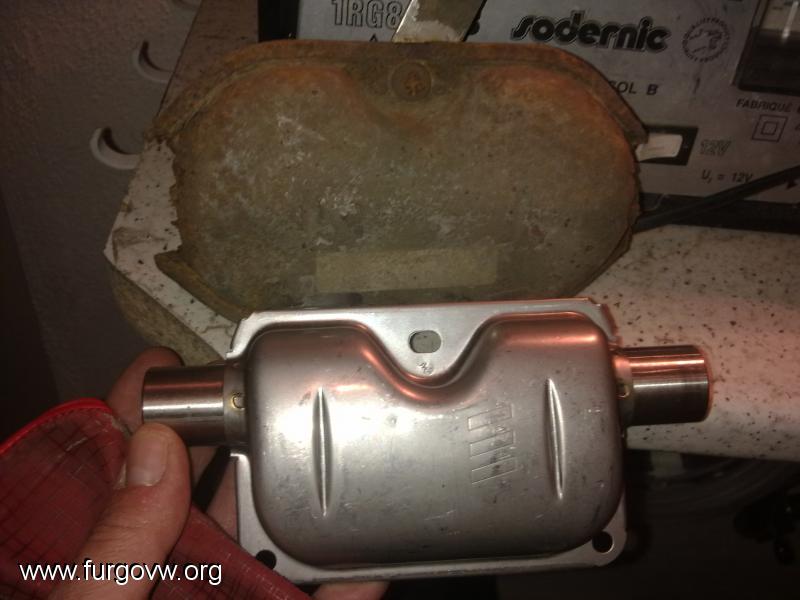

Silencioso jodido....pq alguien siempre me decia q mi calefa no salia humo.....

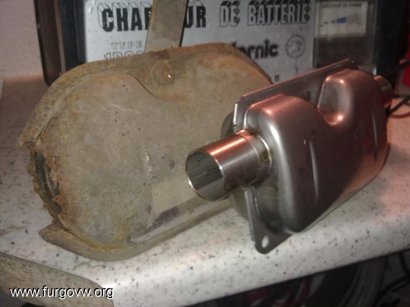

Funda de la bujai/calentador..costo sacarlo ya q estaba pegado, alicate en la pestaña y apalancar con detorni..

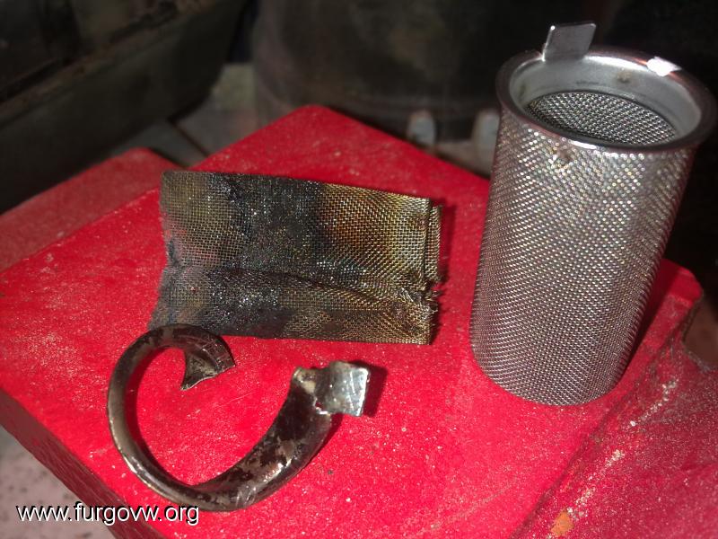

El famoso Ring destrozado y la bomba diesel de fondo ...

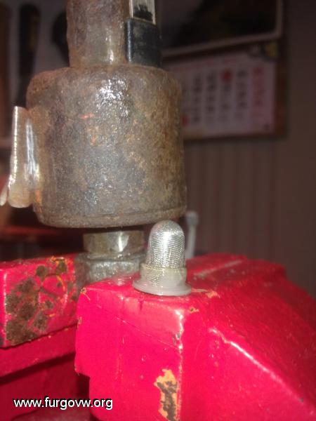

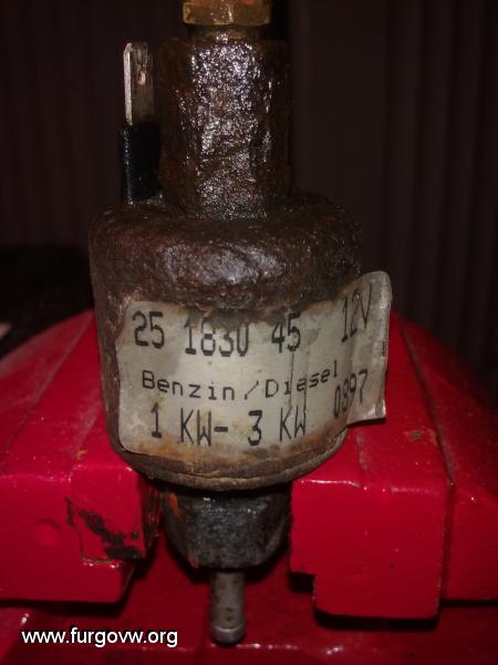

La famosa bomba a punto de descubrir sus interiores y donde coño esta el dedal""filtro...

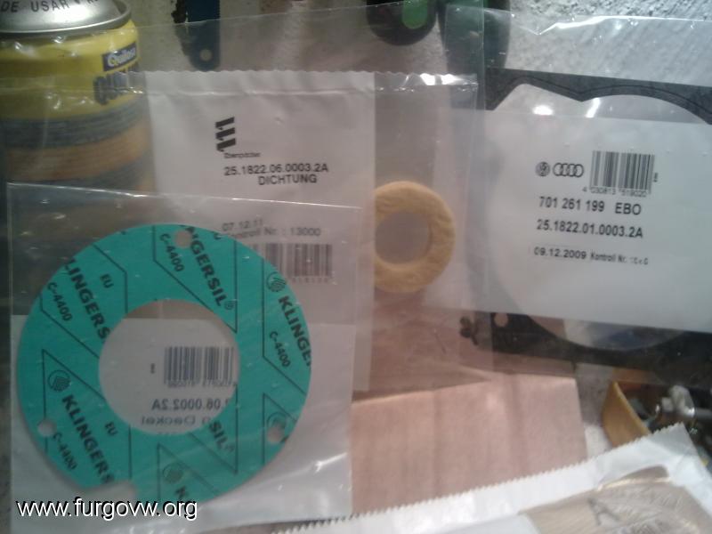

Las piezas nuevas...el ring,2 juntas, y uno de los pasadores q se me rompio...
LA junta verde estaba un poco rajada...pero mejor renovar..Como vereis una junta es de VW / Audi...por solo 8 euros cuando te pueden pedir en concesionario 30...
El famoso dedal con la bomba...me costo un huevo abrirla...con una llave de 12 y el tornillo de taller y una noche de el aflojatodo...

Raro?? pues....Si si q es RARO....lo q descubri hoy.
Y es q pa q uno se lia la manta a la CABEZA..y se mete a renovar la calefa entera..si luego
resulta q el famoso F23 era creado por un simple cable de alimentacion cortado..F23"Open circuit"
El cable rojo de alimentación q baja desde los diferenciales hasta el conector de rosca q esta debajo de la furgo
a la entrada del cableado de la calefa....estaba cortado en un punto q pasa de 2 hilos rojos a 1.
Ahora solo falta q lo demas funcione...hay alguna pega.. .lengua2
