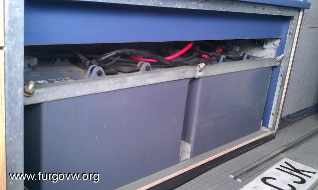

Hola, pues eso, que no se si mis baterías están para cambiar, quisiera un pelin de ayuda..  .ereselmejor .ereselmejor El caso es que tengo estas 2 baterías auxiliares en mi Cali t4 del 93. y no se en qué estado están exactamente... cargadas con la toma exterior a la corriente durante varios dias, marcaba 13,4 V..  y no se si esto es mucho, poco, o regular jeje.. usando las luces, nevera, y poca radio,, no me duran mas de 2 dias.. nose si está bien, o es poco.
también quisiera saber si enchufada al a red electrica, cuando llegan a la carga completa corta y deja de cargar, o podría tener sobrecarga....
y una última duda,, tengo un SAI viejo para reciclar como inversor de 12 a 220.. este SAI tiene un pequeño LCD donde marca el porcentaje de carga,, y quisiera saber si ese porcentaje es real,,, es decir, antes ese porcentaje era para una batería pekeñita, si le ponemos una mucho mayor (la de la furgo), hace un cálculo real de la carga?¿?¿ no se sime explico..
