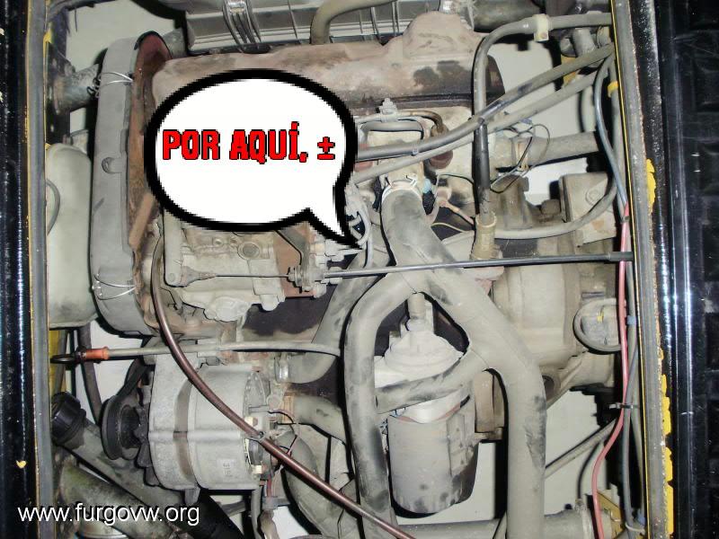

creo que llevas un 1.800 diésel atmosferico, o es un 1,600 al que le han metido mano en el filtro de aire.
para estar más seguros, mira bajo la bomba inyectora, en el bloque motor, hay una zona mecanizada con un monton de números y unas letras
si pone JX es un 1600
si pone 1Y  o AAz es un 1.900
si pone otras letras casi seguro que es ese 1.800 atmosférico sin turbo que creo que es el que llevas por las fotos que veo

Ese motor (con ese filtro de aire y sin turbo) me parece que es el 1.6D,  motor tipo CS.

eso, CS, no me acordaba de las letras pero al verlas lo he recordado, pues también coincido contigo, es el 1.6 d. seguramente la furgo debe de ser del 84 o por ahí

casi seguro que es el 1.6d, yo tenia ese y tenia la misma tapa de balancines y el mismo filtro de aire
este es el 1.6d
se puede ver la tapa de balancines y el mismo filtro
saludos

Parece ser que estamos todos de acuerdo. Pero para confirmarlo debe hacer lo que alcasa decía: mirar lo que está grabado en el bloque motor.
Para intentar ayudarle un poco más a t3galicia he modificado un poco una de las fotos, indicando con la "punta del globo" la zona aproximada del bloque (por debajo o detrás de los conductos) en donde debe buscar las susodichas letras -y números- grabadas.

Puede ser un KY un 1700 atmosférico

t3galicia. si hubieras empezado por el año de la furgo hubieras terminado antes.tu furgo es seguro del 80 al 83 y medio por lo que no habia turbodiesel. asi que 1.6d o como bien dice nacho1.7d

Yo me decanto por el KY, por que aunque no es un dato concluyente, se ve el chasis pintado de amarillo, ese amarillo original de las postbus alemanas, que montaban ese motor, tambien llevaban este motor algunas del ejército alemán, que no es el caso.
Tírate debajo de la furgo para ver que número lleva troquelado en el bloque, o aparta un poco el tubo que va de la bomba de agua hacia la pipa de agua, debajo de la tapa de balancines como dice cls, aunque más fácil lo primero que no tienes que desmontar nada

Aunque Nacho me ha puesto en duda con lo de que es amarilla y eso, yo sigo con mi apuesta original 1.6D 50CV,
por cierto si no tiene cubrecarter tb puedes verlo por abajo en el bloque del motor a ver si es CS O KY

Hola por lo que veo es un 1,7d ky, por que yo tengo el mismo,es un motor muy duro yo no lo cambiaría van de cogones
