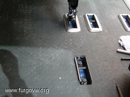

Nachete esta tarde le he hecho una foto,va a ser que no se puede,a no ser que saques los enganches y los gires,pero supongo que los querrias poner en la posicion original.
Donde veo que pegan son las patas delanteras del asiento.

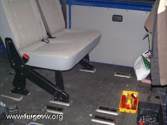

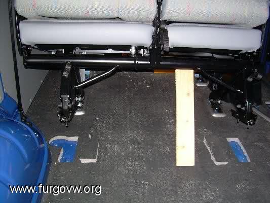

Ahora lo que haremos sera retrasar los asientos

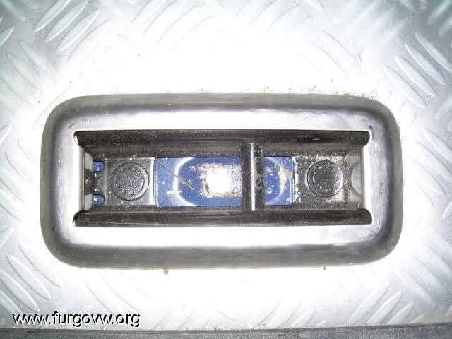

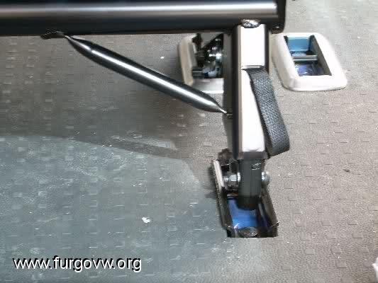

Foto de uno de los anclajes.La referencia 7H0 883 873 C es del perfil vale 14,70 mas iva y 7H0 883 087 5R5 cubierta el precio 4,04 mas iva,yo compre dos y me salieron por 43,48 euros.
Aqui en su posicion original.

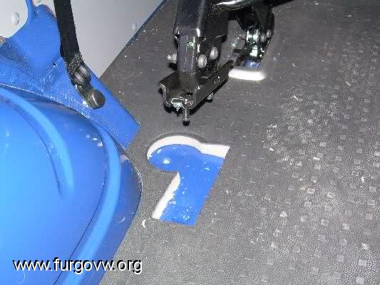

Cortando la gomaespuma y poniendo un anclaje en la pata.

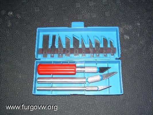

Aqui el otro,para cortar la goma espuma lo que hice fue enganchar a las patas de los asientos pero al reves,osea que los tornillos miren al techo,los bajas y los marcas con un rotulador.Me compre en un todo a cien un juego de cuchillas y ala a cortar se ha dicho.
La foto de las cuchillas utilizadas,que una se rompio, seria la fuerza que tengo,jeje.
Sujete el asiento con una tabla mientras enganchaba los dos anclajes.Entonces quitas la tabla y dejas caer el asiento para que se marquen bien los tornillos en el suelo,los marcas con rotulador y a taladrar,primero taladras con una broca inferior y luego la del tamaño del agujero que quieres hacer,hubo un agujero que no se centro bien pero con una lima
consegui al final que entrara.

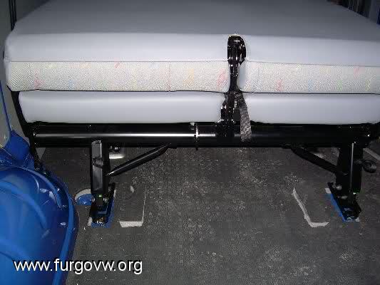

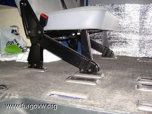

Una vista de como quedara con los asientos retrasados.

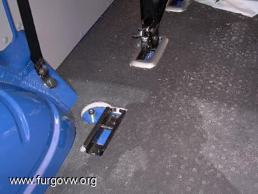

Ahora sin miedo,jeje,vamos taladrando,como ya sabia que no tocaba nada vital,pues manos a la obra,los agujeros me los hizo mi primo en el pueblo,preferi que me lo hiciera el  :-\.

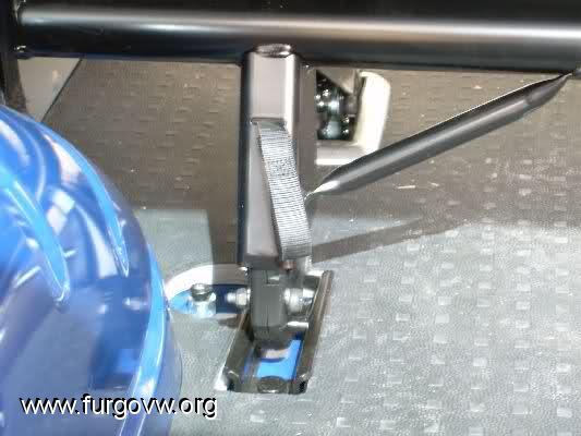

Aqui el otro ya puesto pero sin sujetar por abajo.

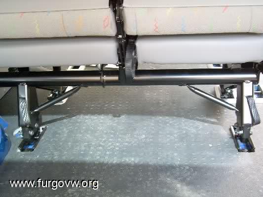

Una vista de los dos anclajes.
El derecho.
Y el izquierdo.

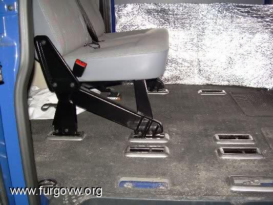

Aqui ya estan retrasados,las fotos desde abajo va a ser que como las pase canutas no las
hice.
