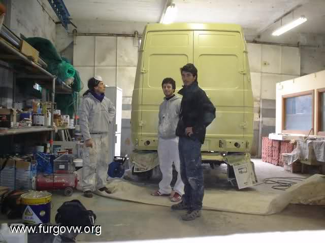

jokervan en accion!
en gen camper al completo!!

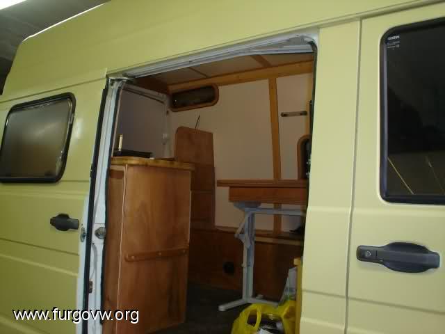

algo del interior

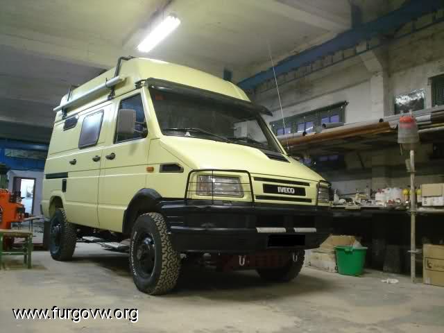

el resultado

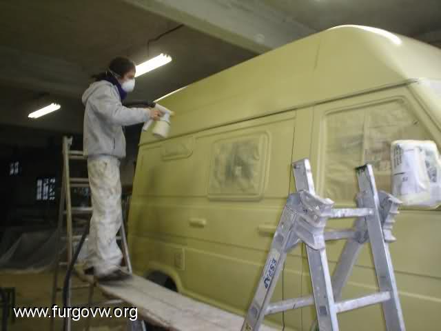

bueno la preparacion es basica, una buena lijada, para quitar unicamente algo de pintura, los restos de grasa y mierdillas que pueda tener la furgo,y abrirle un poco el poro.
despues limpiarla bien para eliminmar todo el polvillo dejado de la lija.
a continuacion teniamos dos opciones.
una pintarla con una pistola que tenemos que se llama airless. es un apistola que se utiliza para pintar interiores de casas y tiene un sistema que no echa aire, solo pintura a mucha presion, esto tiene sus ventajas e inconvenientes. al expulsar solo pintura, no deja nube de pintura alrededor pero como te estes mas de 1 segundo echando la pintuara sin mover la pistola se te hace un descolgado que a ver como lo quitas luego. con lo cual hay que tener mucha mano.
la otra opcion era con otra pistola (de turbina) marca wagner que tenemos que esta si que echa aire y crea mas nube pero  al echar menos pintura puedes andar mas tranquilamente sin que se te decuelgue.
deciros que la pintura no es ninguna pintura especial sino un esmalte sintetico al disolvente que se puede encontrar en cualquier tienda de pinturas.
hemos utilizado esta pintura por que no es la primera furgo que pintamos y siempre ha dado buen resultado, no se levanta ni na de na.
esto no es lo mismo que el trabajo que haria carrocero pero os puedo asegurar que el resultado es muy bueno para hacerlo con los medios que lo hemos hecho.
hace unos 5 años pintamos la primera t3 de mi hermano de esta forma y todavia sigue con su pintura intacta.
