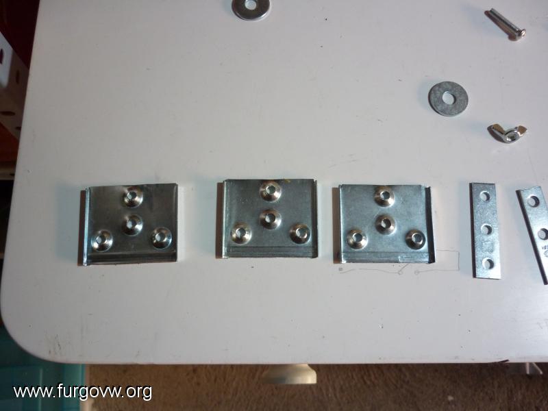

Estas son las piezas que van dentro de los raíles para sujetar las guías. Normalmente se utilizan para sujetar espejos, pero yo les he dado otra función:

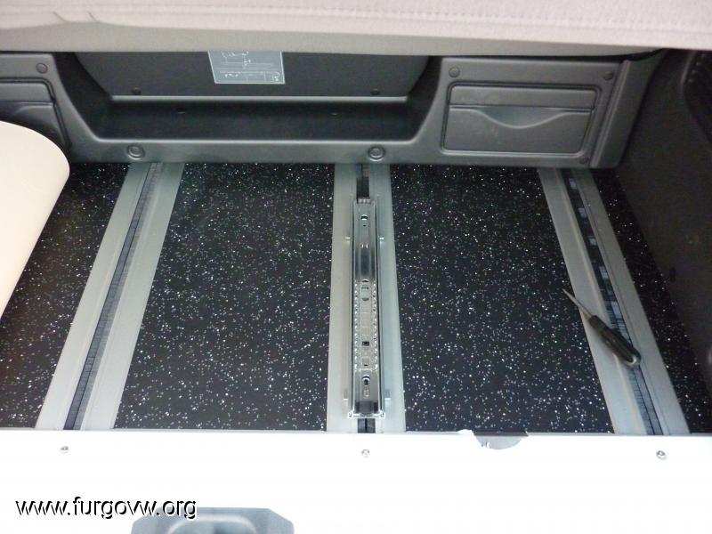

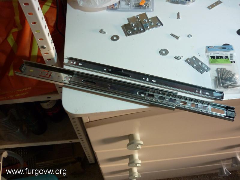

Estas son las guïas que he utilizado para el movimiento de la bandeja. Son guías de cajón de posición lateral de 40 cm. compradas en un AKÍ de mi zona y que comprobé que colocadas en el suelo de forma horizontal también hacían su función perfectamente, al menos de momento...
Poniendo la primera en el maletero:

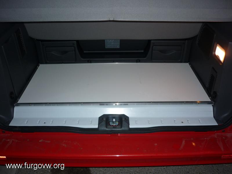

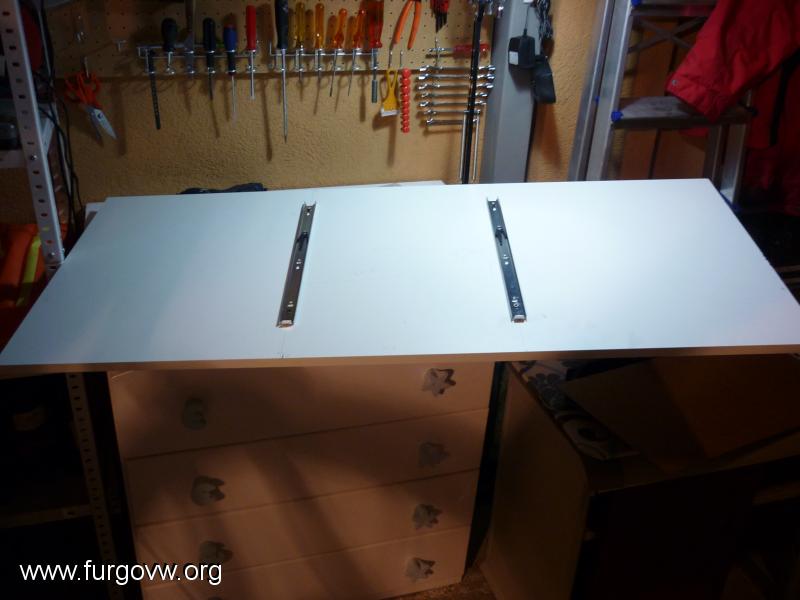

Este es el tablero de contrachapado que usé como bandeja.
En esta foto estaba ultimando la colocación de las dos partes desmontables de las guías que van fijas al tablero:

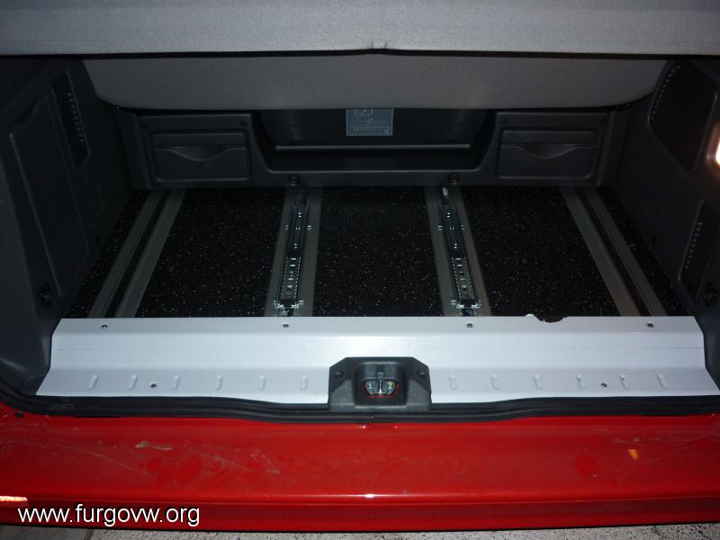

Otra foto con las guías fijadas al suelo del maletero:

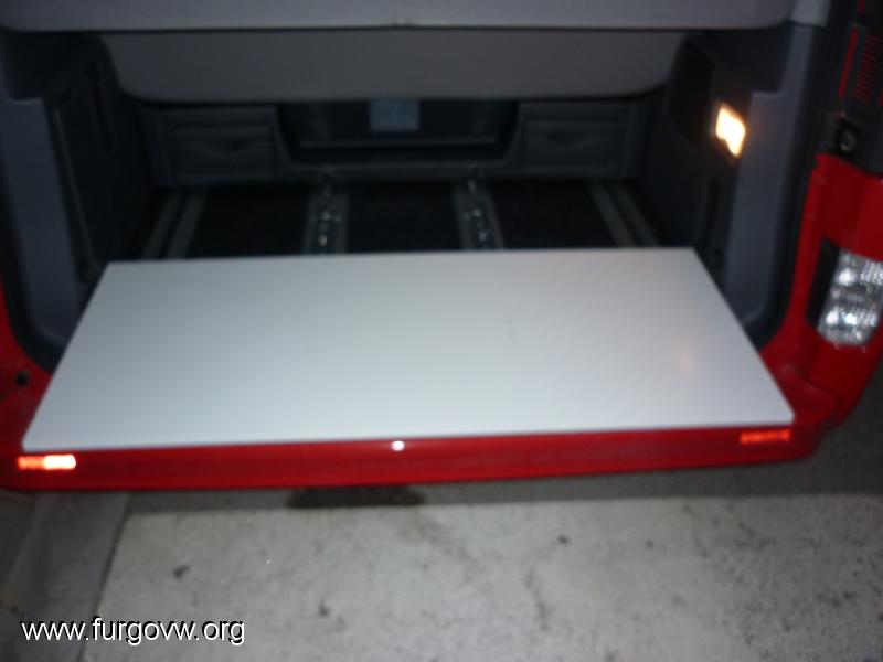

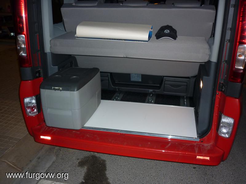

Aquí se ve el tablero ya colocado y funcionando:

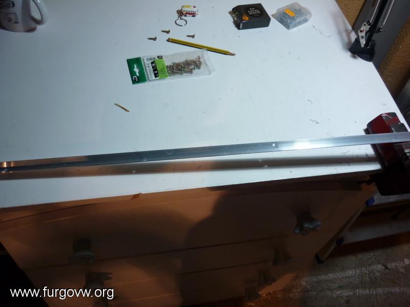

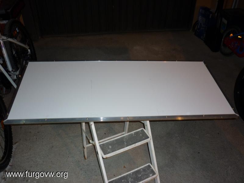

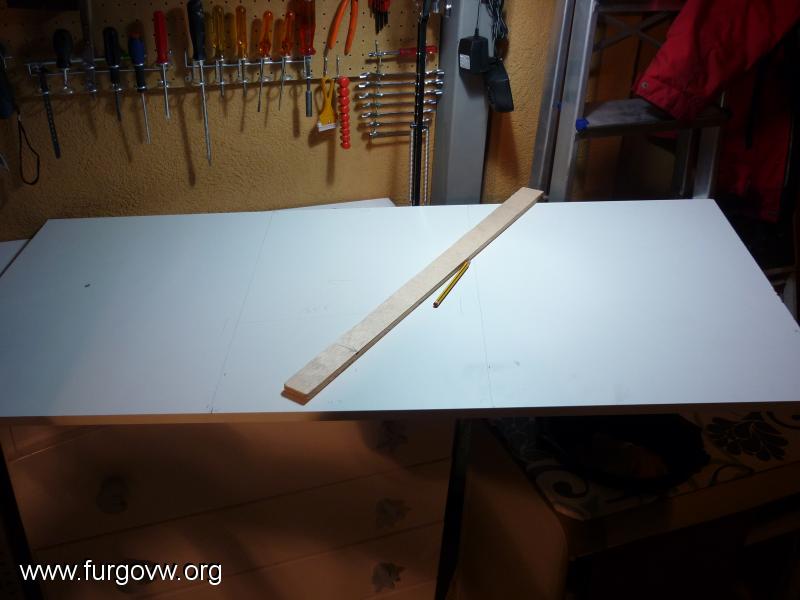

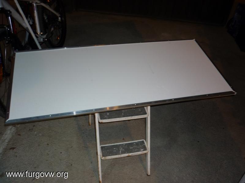

Para mejorar un poco el acabado y darle más rigidez a la bandeja, decidí ponerle unos perfiles de aluminio:

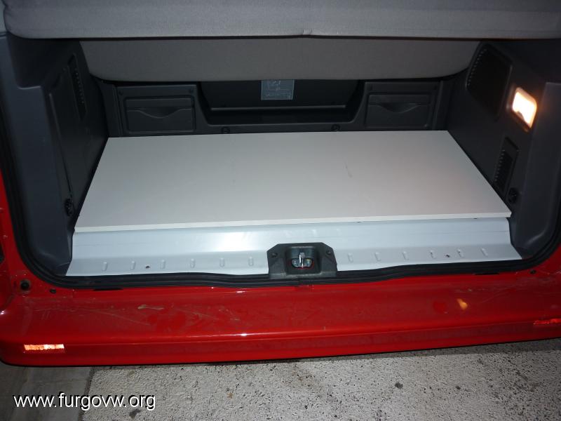

Una foto con el conjunto acabado:
Y una última foto con la nevera puesta encima y comprobando que, de momento, no se caía.  .baba

Me gusta mucho, dax. Tengo esa ñapa de la bandeja extraible en mente desde hace tiempo pero no me decido si poner las guias laterales o abajo como tú.
Unas preguntillas:
- Al tener guias solo en los railes del centro, no se hunde algo en los extremos? Aunque con los perfiles esos no debería.
- Cómo haces para montar y desmontar la bandeja? Deslizas para afuera y desatornillas las guias del suelo de la furgo?

A lo primero que preguntas, antes de empezar a montar tenía la misma duda que tú y había decidido que, en caso de que los extremos se hundieran demasiado, pondría las otras dos guías. Pero preferí esperar a última hora y salió bastante bien solo con las centrales. Además, al poner los perfiles, conseguí más rigidez por lo que no hay problema. La última foto está hecha con la nevera Waeco CDF-35 (que pesa lo suyo...) y la bandeja se despliega y se retrae sin problemas, al menos de momento...
A lo segundo, hay un mecanismo de plástico en cada guía que si lo accionas, cuando la estiras al máximo se separa. Por eso ves una parte en el suelo del maletero y la otra en la bandeja, por lo que ambas partes las he puesto fijas. Si alguna vez no necesito el tablero, lo puedo retirar cuando quiera.
Espero haberte solucionado las dudas!.  ;)

Me gusta, me gusta. Otra pregunta, jeje. La has llevado con carga? Me refiero al tema de cuando des un acelerón o un frenazo si se va a intentar salir hacia atras y golpear el portón. Ya se que estas guias suelen llevar una especie de bloqueo en su posición recogida pero no muy fuerte para que se pueda abrir cómodamente.
Hay un brico por ahí de una bandeja de aluminio que tiene unas paredes laterales con unas ranuras en las que se encajan las anillas que hay en el lateral de la furgo a modo de bloqueo. Si lo encuentro te lo pongo.
Otra cosilla. No veo muy claro como has anclado las guias telescopicas a las guias del suelo. Me podrías detallar/explicar/afotar un poquillo más?
Perdón por la txapa  ;D
dax
Cita de: Bortx en Enero 17, 2012, 11:35:48 am
No es ninguna txapa. Pongo el post para intentar ayudar como lo hacen conmigo cuando conviene.  ;)
La acabé el viernes y no la he podido probar con carga. De momento va sin nada encima y perfecto. Como bien dices llevan un bloqueo de goma, pero tambien tengo dudas si con el tablero cargado aguantaran. De todas formas, me has iluminado con lo de las anillas de los laterales de la furgo, por lo que echaré un vistazo a ver que sale y ya contaré... ;D
Sobre lo del anclaje de las guías al suelo no tengo más fotos pero a ver si te puedo ayudar.
Estas piezas cuadradas van dentro de las guías de la frago. Son 4 en total aunque solo se vean 3.
En la foto anterior, al lado de las piezas cuadradas hay dos piezas que creo que se llaman "pletinas" y que en total tambien son 4, y que van debajo de las guías telescópicas para levantarlas un poco y que desplegadas no toquen en el reborde del maletero. En esta foto se ven donde las he puesto:
Por intentar decirlo de alguna forma, el conjunto formado por la pieza cuadrada que va dentro de la guía + la rectangular o pletina que va fuera de la guía de la frago y debajo de la telescópica + la guía telescópica lo fijé con un tornillo y poniendo una palomilla en el extremo que va dentro de la guía, para que me fuera más fácil.
No sé si te he podido ayudar. Si no, no te cortes y pregunta...  ;)

una pregunta como amarraras la nevera,o la llevas suelta.
saludos
dax
Cita de: HALTZA en Enero 17, 2012, 14:46:19 pm
buen trabajo dax:
saludos
Grácias HALTZA!.
Como la idea es meterla en el "salon" durante el día y guardarla en el maletero durante la noche, pondré unos topes sencillos en el suelo de la bandeja para que no se mueva y un par de ganchos para fijarla con un pulpo.
Algo fácil para manipularla, al menos de momento.
