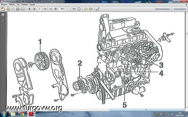

segun te pones de frente a la furgo.. por la mano iz del motor (en el bloque por la parte de alante) tiene dos sensores, uno azul y otro negro(creo) desenchufa los dos antes de arrancar en frio y prueba, si arranca mejor solo hay que identificar cual es la que manda la señal a la centralita y cambiarla
las sondas que te digo de desenchufar son la tres y la cuatro, aoramismo nose cual es cual, sonlas dos sondas de temperatura, una manda señal a la centralita y la otra al reloj del cuadro para identificar cual es cual tienes que calentar la furgo hasta que la aguja del cuadro suba y cuando aya subido desenchufas una y luego la otra... la que cuando desenchufes aga que la aguja del cuadro baje es la del cuadro (obio) por lo tanto con la que tienes que hacer la prueba de soltar el conector en frio pa arrancar la furgo es la otra... si arranca bien o mejor con ella suelta cambiala o eso o vag com(lo tienes?) espero haberme explicado bien y perdon por el tocho
